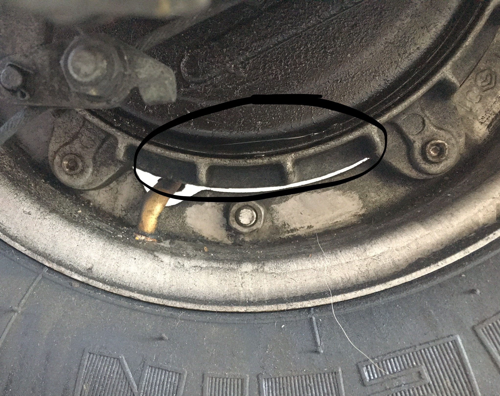

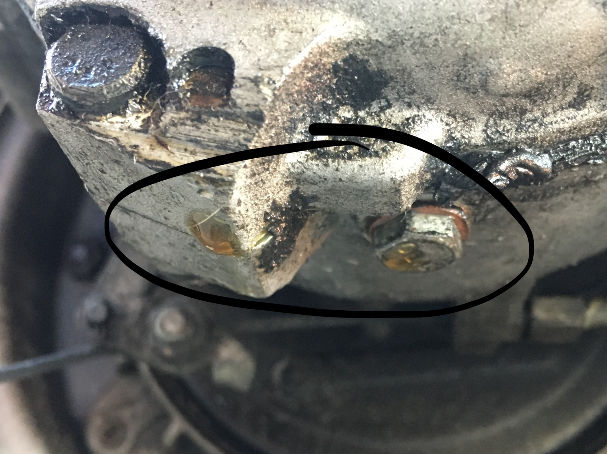

Ciao a tutti, da alcuni mesi la mia Vespa PX 150 (modello 2011) presenta delle perdite di olio.
L'ho portata da un meccanico di fiducia che ha cambiato i paraolio, ma dopo alcune settimane la perdita è tornata come prima.
Come vedete le perdite sono due; la prima al livello della vite olio motore (guanizione e filetto vite ok), olio di colore giallo/pulito.
La seconda invece è di olio nero come da foto che cola su cerchione e pneumatico. Consigli?

Probabilmente è l' O-Ring 6,9x1,80mm (V 50-90, SS 50-90, PV 125, ET3, PK S, PK XL, PX 150)
Un O-ring è un anello di elastomero (gomma), usato come guarnizione sigillo. Gli o-ring sono progettati per essere inseriti in appositi alloggiamenti ed essere compressi durante l'assemblaggio di due o più parti, creando così una guarnizione di tenuta.
