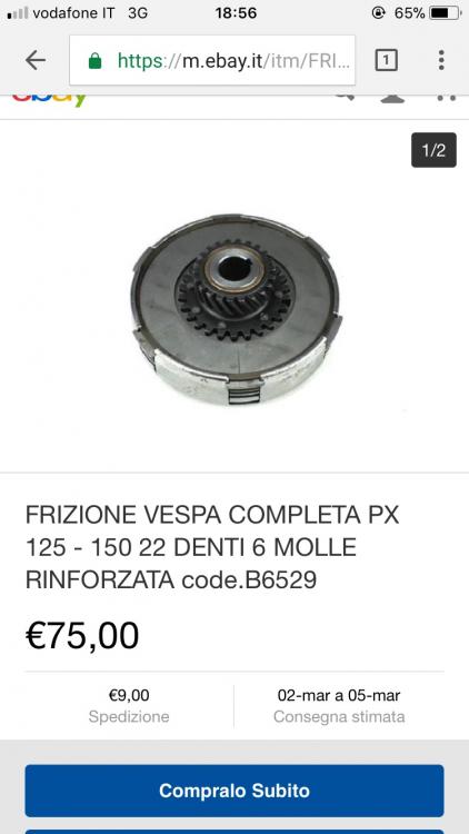

kl01 Inviato 11 Marzo 2018 Segnala Condividi Inviato 11 Marzo 2018 4 ore fa, Agostino00 ha scritto: Grazie mille della risposta approfondita comunque la mia vespa è un px 125e anno 82. Quindi il pignone 22 me lo sconsigli? PX125E del 1982 ha di serie frizione sei molle; la sette molle o la otto molle (hanno diametro uguale) lì non entrano, c'è un dentino nel carter e nel coperchio frizione, che andrebbe limato (non eliminato, limato) per consentire alla sette di molle di entrare in sede. Cita Link al commento Condividi su altri siti Altre opzioni di condivisione...
Agostino00 Inviato 11 Marzo 2018 Autore Segnala Condividi Inviato 11 Marzo 2018 1 ora fa, kl01 ha scritto: PX125E del 1982 ha di serie frizione sei molle; la sette molle o la otto molle (hanno diametro uguale) lì non entrano, c'è un dentino nel carter e nel coperchio frizione, che andrebbe limato (non eliminato, limato) per consentire alla sette di molle di entrare in sede. Io ho intenzione di mettere una 6 molle rinforzata.Ma si vende qualche kit per rinforzare o ne compro una nuova rinforzata gia con pignone 22 che ho visto dal mio fornitore costa 75€ Cita Link al commento Condividi su altri siti Altre opzioni di condivisione...
poeta Inviato 11 Marzo 2018 Segnala Condividi Inviato 11 Marzo 2018 RINFORZATA NON SIGNIFICA con le molle rinforzate! Ma bensì signifca che ha un anello di rinforzo sul cestello, l'originale ne è privo e spesso si apre a margherita falcidiando i carter irrimediabilmente. sostituisci il dado torretta originale con un dado DRT o Pinasco che chiudono meglio e sono più affidabili. chiudi il pacco con un anello rinforzato della SIP ricorda la sei molle è diam 97 la sette diam 108 ma vedrei benissimo anche una 8 molle con pignone da 21 QUESTA NEWFREEEN pronta all'uso costa poco ed è bella, come ti han detto devi limare un dentino sul coperchio frizione una sciocchezza... la torretta a portata maggiorata è questa, ed evita alle massime velocità vuoti da svuotamente repentino avendo un foro BY-pass che manda più benzina.... Cita Link al commento Condividi su altri siti Altre opzioni di condivisione...

kl01 Inviato 12 Marzo 2018 Segnala Condividi Inviato 12 Marzo 2018 L'anello di rinforzo è questo https://www.officinatonazzo.it/frizioni-anello-di-rinforzo-per-scatola-frizione-6-molle.1.15.50.gp.3725.uw Cita Link al commento Condividi su altri siti Altre opzioni di condivisione...
Agostino00 Inviato 12 Marzo 2018 Autore Segnala Condividi Inviato 12 Marzo 2018 Ma basta solo lÔÇÖanello di rinforzo oppure devo comprare molle e dischi rinforzati? Cita Link al commento Condividi su altri siti Altre opzioni di condivisione...
kl01 Inviato 12 Marzo 2018 Segnala Condividi Inviato 12 Marzo 2018 6 ore fa, Agostino00 ha scritto: Ma basta solo lÔÇÖanello di rinforzo oppure devo comprare molle e dischi rinforzati? L'anello di rinforzo è necessario perchè altrimenti la campana si apre, si spacca. Se poi ci sono problemi diversi, come per esempio lo slittamento della frizione, potrai mettere molle più dure. I dischi rinforzati, che non so quali siano, potrebbero avere senso se si rovinano i denti degli originali sulla campana, se reggono lascia gli originali. Cita Link al commento Condividi su altri siti Altre opzioni di condivisione...
clark78 Inviato 12 Marzo 2018 Segnala Condividi Inviato 12 Marzo 2018 L'anello di rinforzo va saldato con precisione, ed è buona cosa controllare la nuova bilanciatura del gruppo frizione.Un alternativa più semplice è quella di utilizzare un disco di chiusura della drt che include un anello perimetrale alla campana. La stessa produce anche l'intero kit di revisione senza impazzire. Una 8 molle, per quanto buona ti costringe ad utilizzare un pignone dedicato, mediamente più costoso del relativo "6 molle". Cita Link al commento Condividi su altri siti Altre opzioni di condivisione...
Agostino00 Inviato 12 Marzo 2018 Autore Segnala Condividi Inviato 12 Marzo 2018 2 ore fa, kl01 ha scritto: L'anello di rinforzo è necessario perchè altrimenti la campana si apre, si spacca. Se poi ci sono problemi diversi, come per esempio lo slittamento della frizione, potrai mettere molle più dure. I dischi rinforzati, che non so quali siano, potrebbero avere senso se si rovinano i denti degli originali sulla campana, se reggono lascia gli originali. Vabbe visto che devo cambiare anche il pignone e mettere il Z 22 cambier├│ anche dischi e molle ho visto quelli rinforzati della dr stanno allÔÇÖ incirca 20€ Cita Link al commento Condividi su altri siti Altre opzioni di condivisione...
poeta Inviato 13 Marzo 2018 Segnala Condividi Inviato 13 Marzo 2018 L'ottimo clark ti ha dato un buon consiglio, in pratica la campana non è tenuta da un anello saldato ma da un particolare disco frizione di chiusura che andrà cambiato ogni 30.000 (indicativi ) assieme agli altri della frizione... ma non devi incasinarti troppo, in caso la campana prendila con anello già saldato... Cita Link al commento Condividi su altri siti Altre opzioni di condivisione...
Agostino00 Inviato 13 Marzo 2018 Autore Segnala Condividi Inviato 13 Marzo 2018 Ho deciso che comprero lÔÇÖanello di rinforzo perchè è economico ed efficiente sono molto bravo con la saldatrice quindi sceglier├│ quello mi sembra la soluzione piu giusta Cita Link al commento Condividi su altri siti Altre opzioni di condivisione...
Agostino00 Inviato 18 Marzo 2018 Autore Segnala Condividi Inviato 18 Marzo 2018 Il 13/3/2018 in 08:21 , poeta ha scritto: L'ottimo clark ti ha dato un buon consiglio, in pratica la campana non è tenuta da un anello saldato ma da un particolare disco frizione di chiusura che andrà cambiato ogni 30.000 (indicativi ) assieme agli altri della frizione... ma non devi incasinarti troppo, in caso la campana prendila con anello già saldato... Come si installa questo disco frizione bisogna saldarlo oppure ca cosi. Poi con questo non cÔÇÖè bisogno dell anello giusto fammi sapere grazie Cita Link al commento Condividi su altri siti Altre opzioni di condivisione...
clark78 Inviato 18 Marzo 2018 Segnala Condividi Inviato 18 Marzo 2018 Lo si monta al posto dell'ultimo disco del pacco frizione. Esso stesso funge anche da anello di rinforzo. Per evitare sbattimenti con i vari dischi, è disponibile anche l'intero kit di revisione per la frizione. Cita Link al commento Condividi su altri siti Altre opzioni di condivisione...
