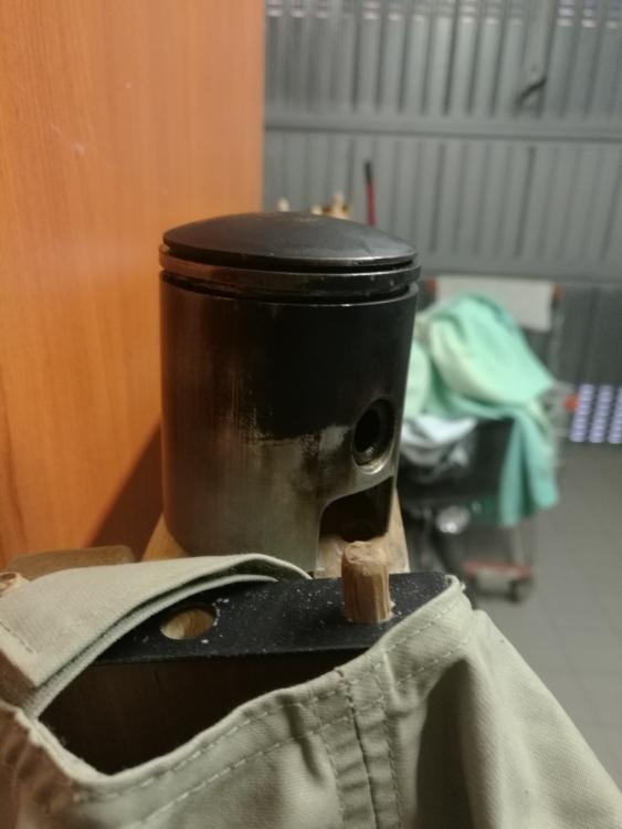

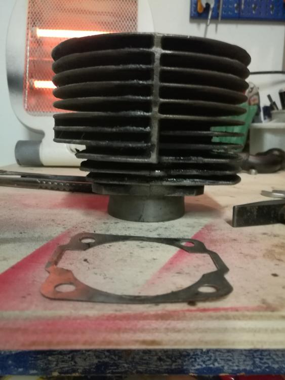

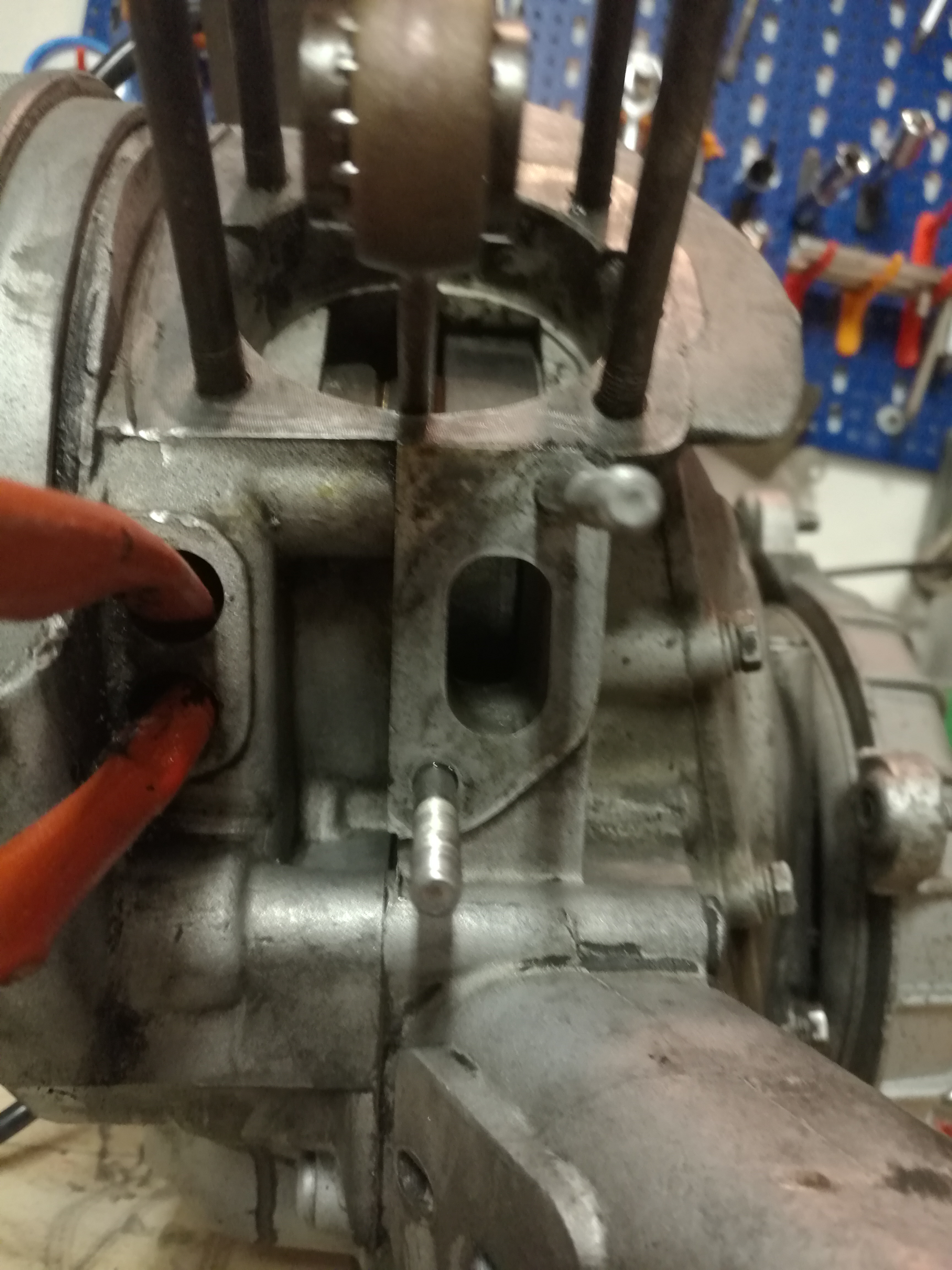

jaffa Inviato 4 Aprile 2018 Autore Segnala Condividi Inviato 4 Aprile 2018 Ciao a tutti ho smontato il cilindro per capire da dove venisse la perdita di olio ho notato subito che inizia dalla testata ,però ho visto che il cilindro è più sporco dal lato destro sembra quasi che trasuda, è una mia impressione o è solamente che cadendo dalla testa arrivi fino in mezzo alle alette ?vi allego foto del cilindro Montava la guarnizione del basamento in alluminio ,meglio in carta ? Sotto la testata niente guarnizione solo un filo di pasta Cita Link al commento Condividi su altri siti Altre opzioni di condivisione...
