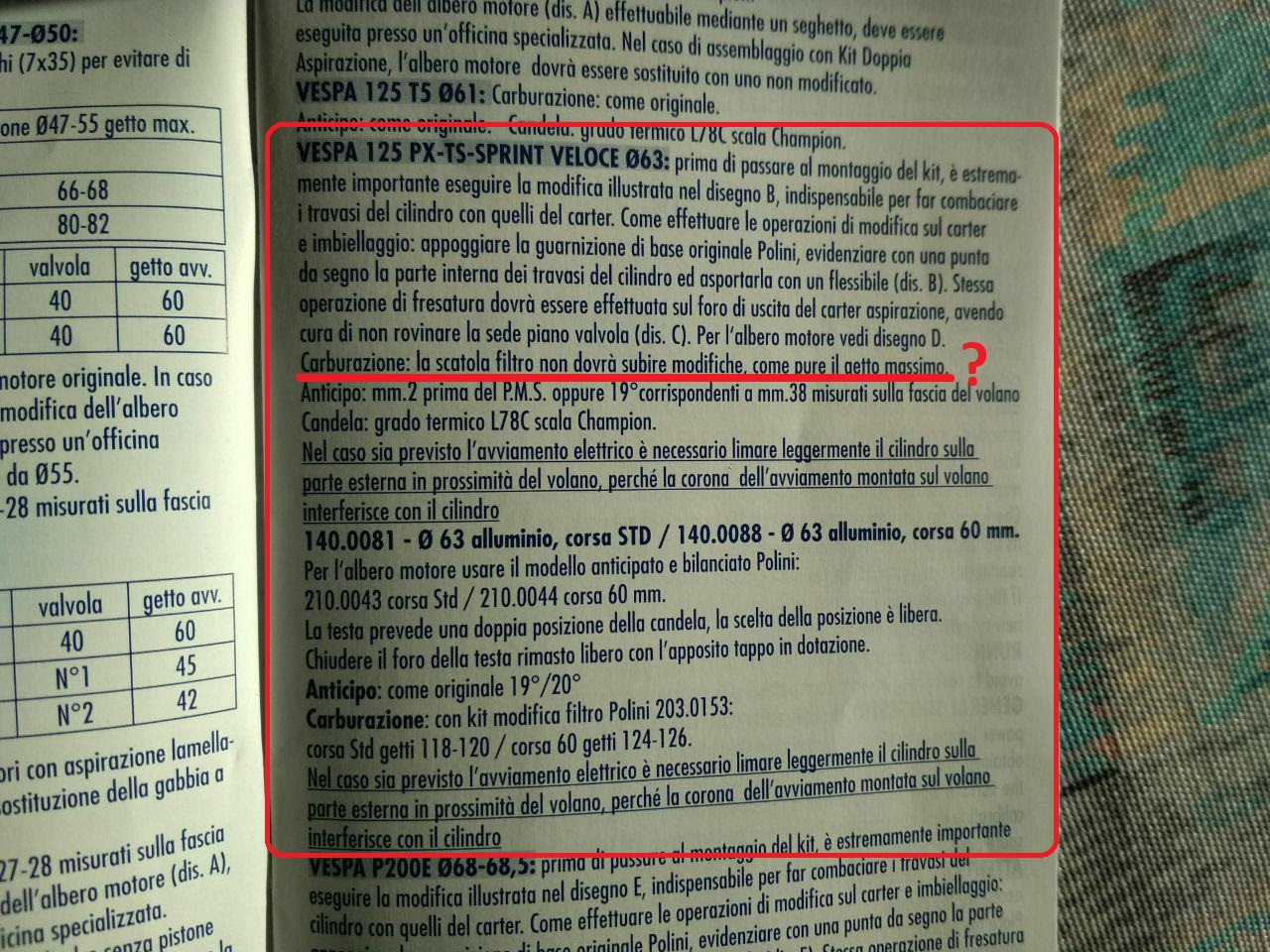

GiulioEX125 Inviato 17 Aprile 2018 Autore Segnala Condividi Inviato 17 Aprile 2018 Alla fine mi son deciso a comprare il Polini Vi chiedo ora di confermarmi quanto segue: Polini 177 plug&play (darò comunque un limatina ai carter senza aprire il blocco motore) Carb 2020, getti? 48 min, 108 max? Come mai il libretto di montaggio della Polini, che specifica tutte le modifiche consigliate, dice chiaramente di NON modificare i getti? Cita Link al commento Condividi su altri siti Altre opzioni di condivisione...
GiulioEX125 Inviato 17 Aprile 2018 Autore Segnala Condividi Inviato 17 Aprile 2018 Ah, dimenticavo: sul libretto Polini non è indicata la coppia di serraggio per i prigionieri. Qualcuno la sa per caso? Cita Link al commento Condividi su altri siti Altre opzioni di condivisione...
Pisse Inviato 17 Aprile 2018 Segnala Condividi Inviato 17 Aprile 2018 Non si era partiti dall'immortale Dr 177 ? 38 minuti fa, GiulioEX125 ha scritto: (darò comunque un limatina ai carter senza aprire il blocco motore) RISCHIOSO fare queste operazioni a motore chiuso , sconsigliato ? Semi-offtopic : non capisco perchè si continui a 'spingere' questo benedetto gruppo termico vmc , un gruppo di cui non si sa assolutamente niente se non voci di corridoio e pareri che sembrano quasi di parte Cita Link al commento Condividi su altri siti Altre opzioni di condivisione...
GiulioEX125 Inviato 17 Aprile 2018 Autore Segnala Condividi Inviato 17 Aprile 2018 Sì il DR era l'idea iniziale Poi ho fatto due conti, che riguardano anche le mie attuali esigenze personali (università e lavoro). Ho poco tempo ma so che non voglio rimanere "insoddisfatto" dal modesto DR, nè voglio accontentarmi di un GT che più del plug&play non lascia spazio ad elaborazioni. Questa soluzione è un buon compromesso tra il tenermi il mio 150 un po' spompo, e fare il 177 Polini col setup completo, lavori eccetera. Cita Link al commento Condividi su altri siti Altre opzioni di condivisione...
