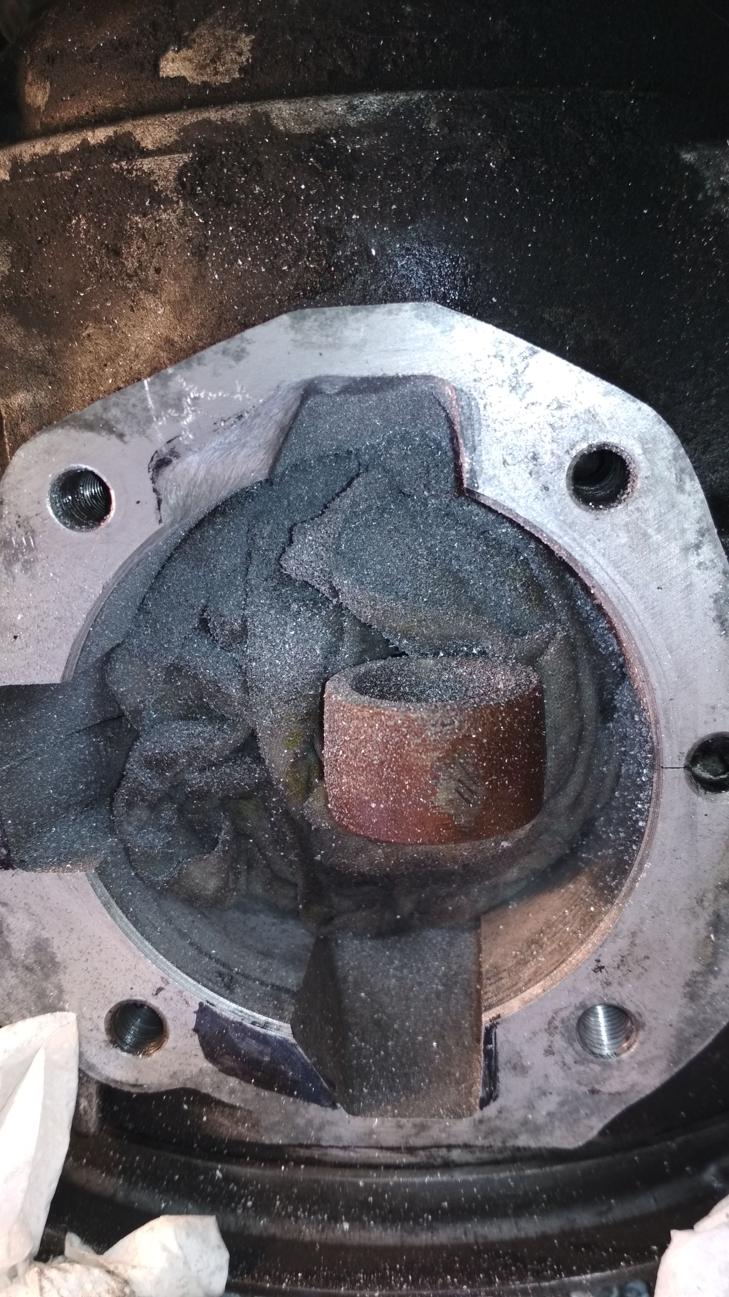

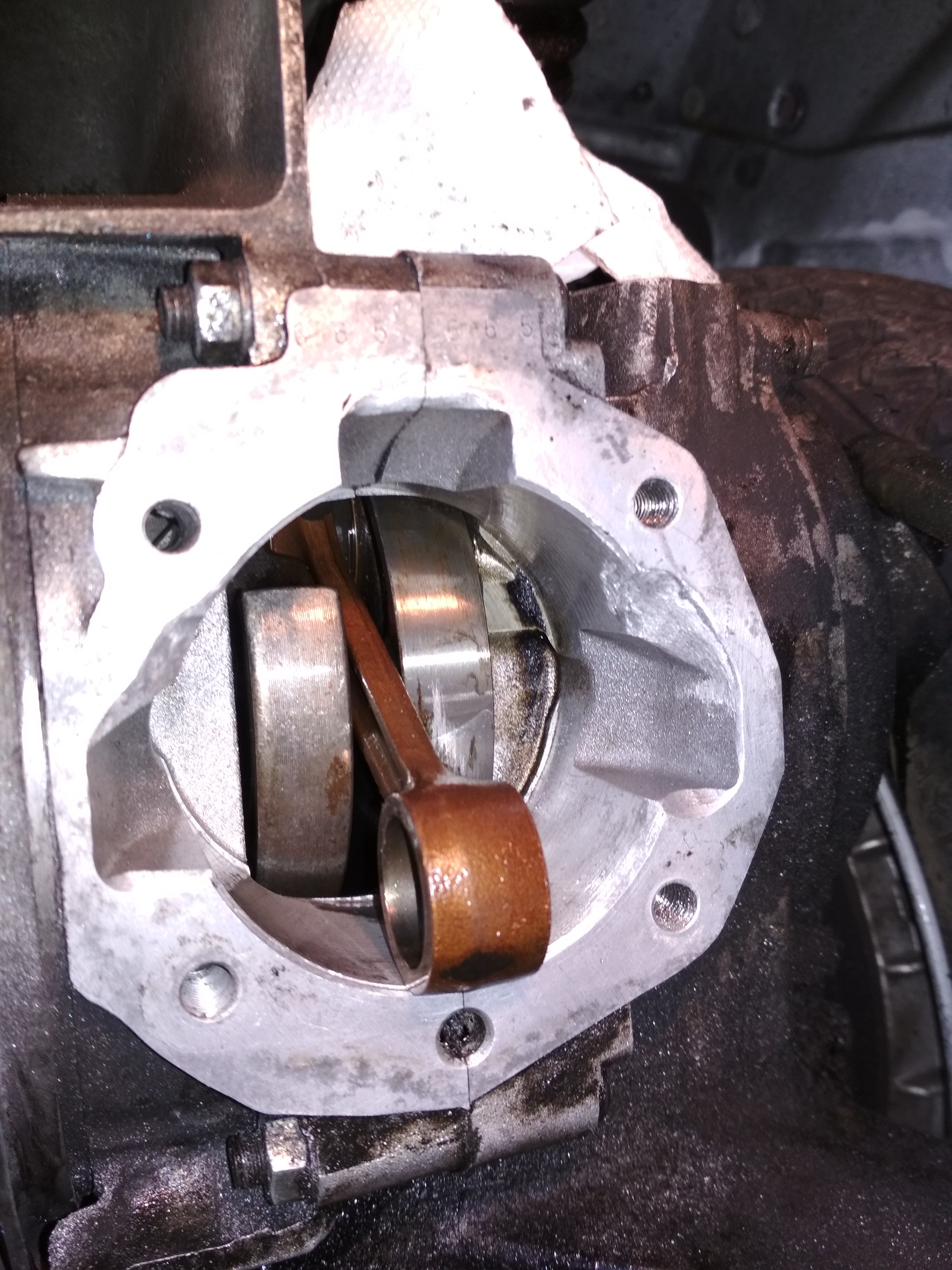

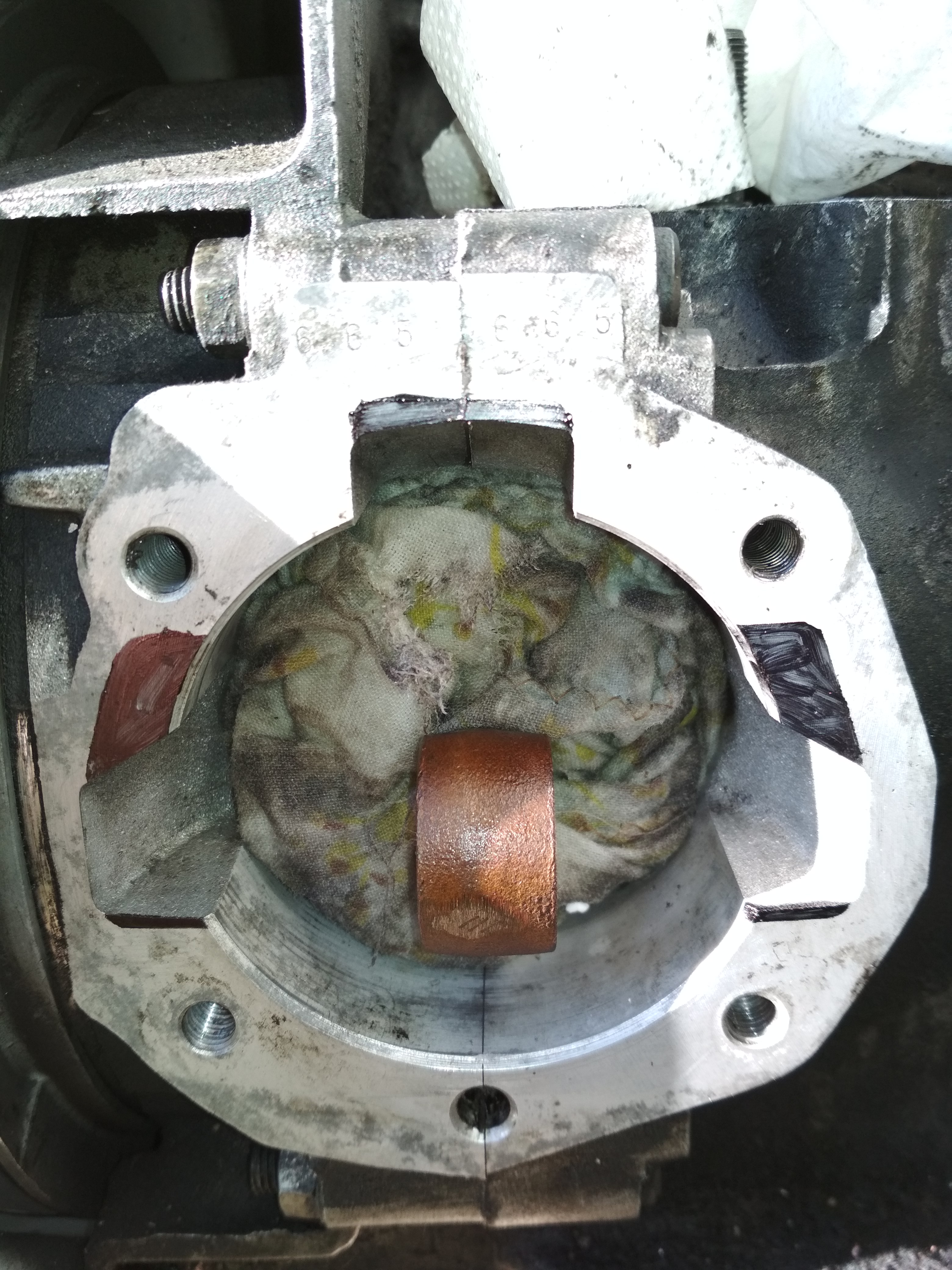

Qualche post più sopra ne abbiamo discusso, si copre bene all base della biella, e anche la zona esterna alla parte da limare. In pratica resta scoperta solo la zona dei carter da limare. Non voglio fare un raccordo vero e proprio, solo smussare un po' gli spigoli vivi.
Mi rendo conto che non è un bel lavoro, infatti valuterò sul momento, posso sempre provare solo qualche secondo e vedere se è fattibile o se rischio di rovinare tutto!

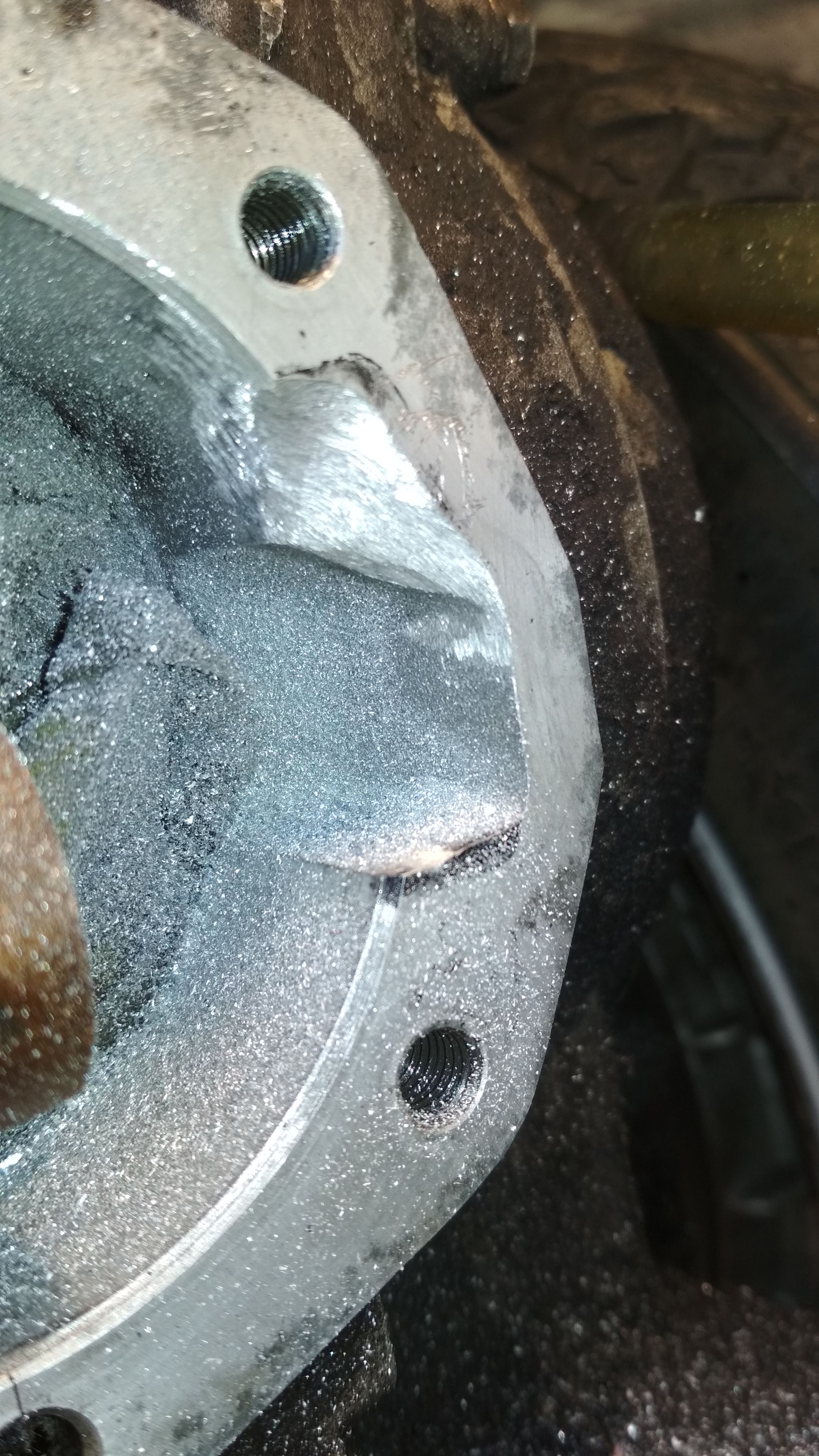

Per quanto riguarda i carter, il lavoro è venuto decentemente, contando che era la prima volta e che non ho aperto i carter! ├ê una via di mezzo tra plug&play e raccordatura vera e propria, a occhio e orecchio il motore gira (a mano ovvio) liscio, la limatura non dovrebbe aver raggiunto l'interno. Incrocio le dita fino a quando non potrò rimetterla in moto ahah

Gli scarti e la limatura a quanto pare non sono finiti nel blocco motore nè nel gruppo termico 9_9 sono riuscito nel mio intento di fare una pseudo-raccordatura a carter chiusi, che per quanto non potrà chiaramente sfruttare il Pollo a pieno come una raccordatura precisa e completa, per i prossimi mesi (fino a quando non avrò tempo di fare gli altri lavori) mi permettterà di godermelo un po' di più!

Bravo ragazzo, lodevole l'impegno ( un po' di meticolosità nell'isolare i carter non avrebbe guastato ), potevi smussare qualche spigolo vivo, ma, data la natura del montaggio, è già un gran lavoro. Per la marmitta, penso che sbatti meno a sostituirla, se molto piena può sfiammare e rischi di farti/far male. Per la carburazione il tuo discorso non è scorretto, ma neanche una regola. Non trascurare la fase di rilascio ( dove il minimo riprende a "guidare" la carburazione ), in questa non è difficile prendere delle scaldate.
