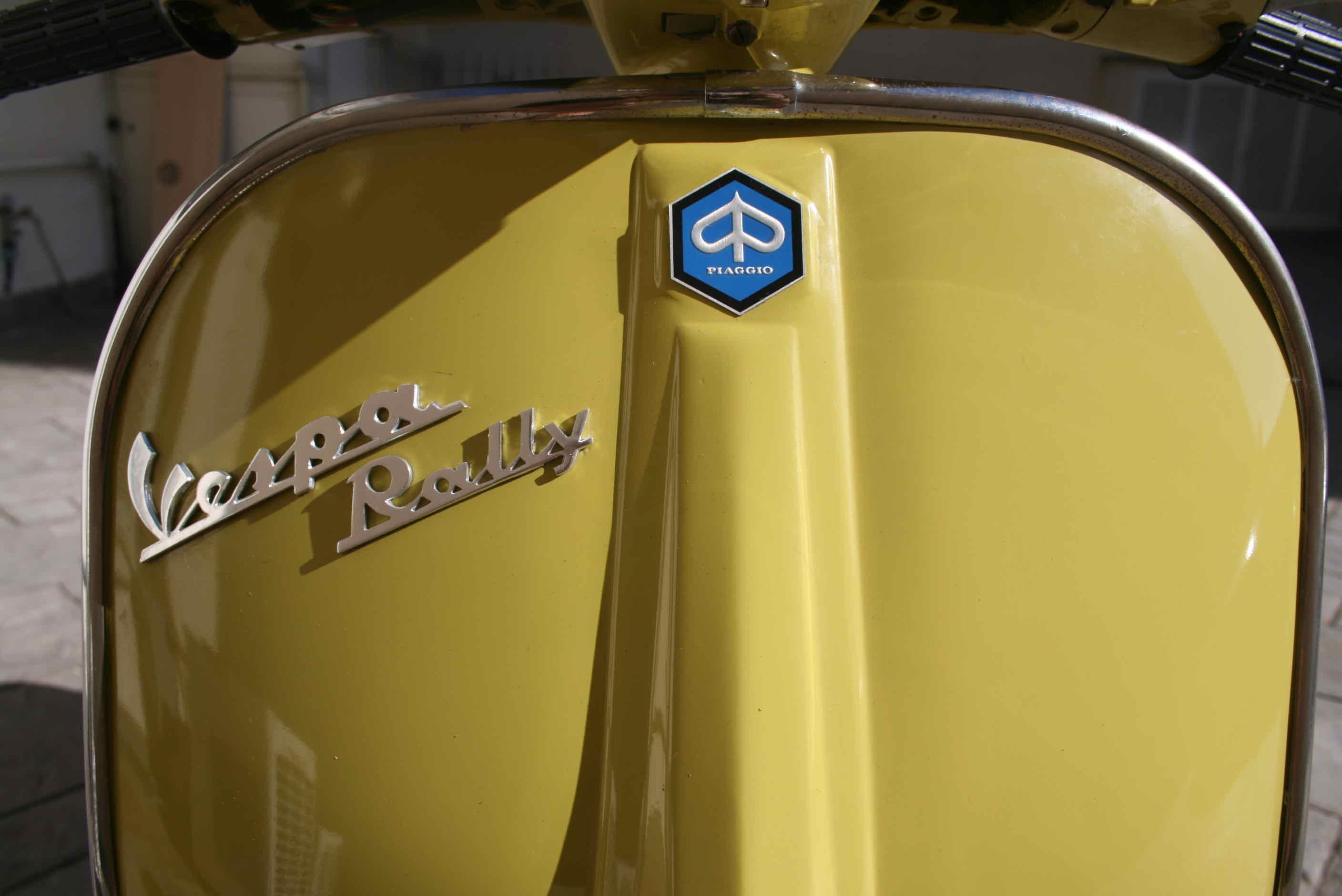

vi presento questa Rally 180 giallo cromo del '71.
Confido nella vostra esperienza per avere segnalazioni di cosa va e cosa non va dal punto di vista estetico/allestimenti/carrozzeria/dettagli in vista di un'eventuale iscrizione al registro storico FMI.

Vi anticipo sul dato più vistoso:
il fanale posteriore, visto che la seconda serie montava il fanale con il tegolo in tinta della carrozzeria...
Ma il resto?

allego foto a migliore risoluzione, nella speranza di un vostro aiuto...
secondo voi è il caso di sabbiare e riverniciare?
qualcuno, in altra sede, sta contestando parafango, bordiscudo, colore, molla e ammortizzatore anteriore (condivido)...
insomma parecchi dettagli
che dire, trattandosi di una Vespa che merita attenzione, sono pronto a renderla perfetta
però ho bisogno del vostro aiuto
grazie

Ciao, confermo il fanale posteriore da prima serie e la mancanza del copriruota di scorta, ma la cosa che mi lascia perplesso è il colore non è il giallo cromo:
ma neppure giallo positano:
Francesco
