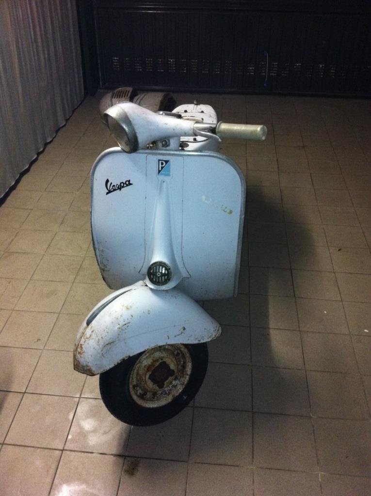

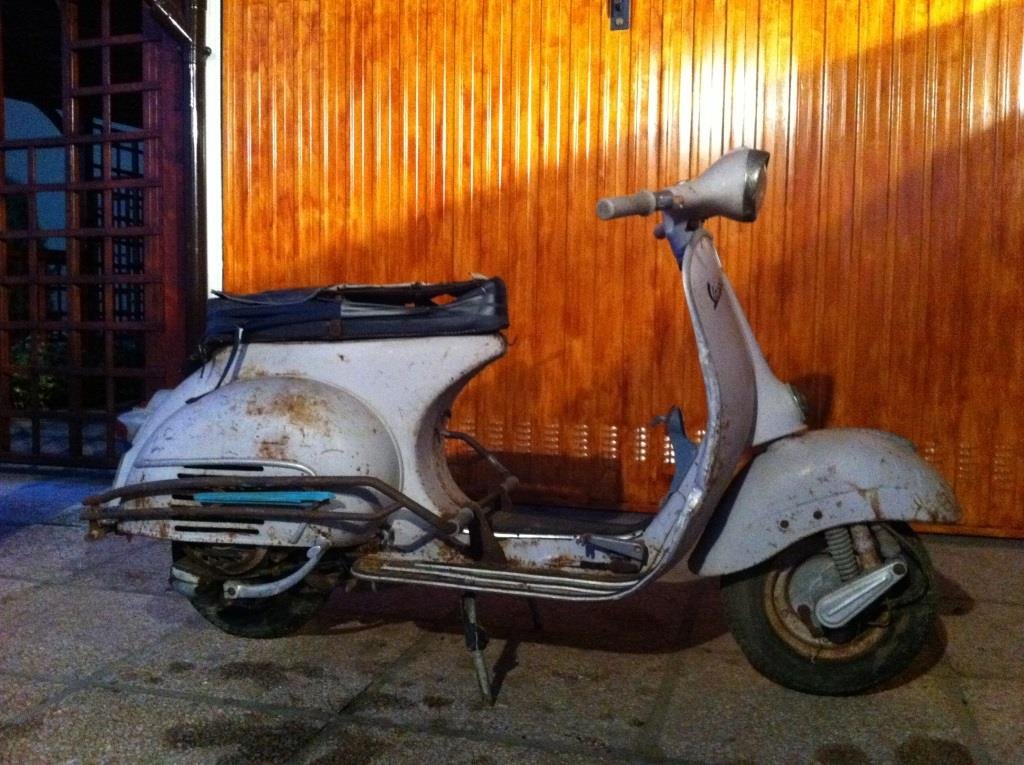

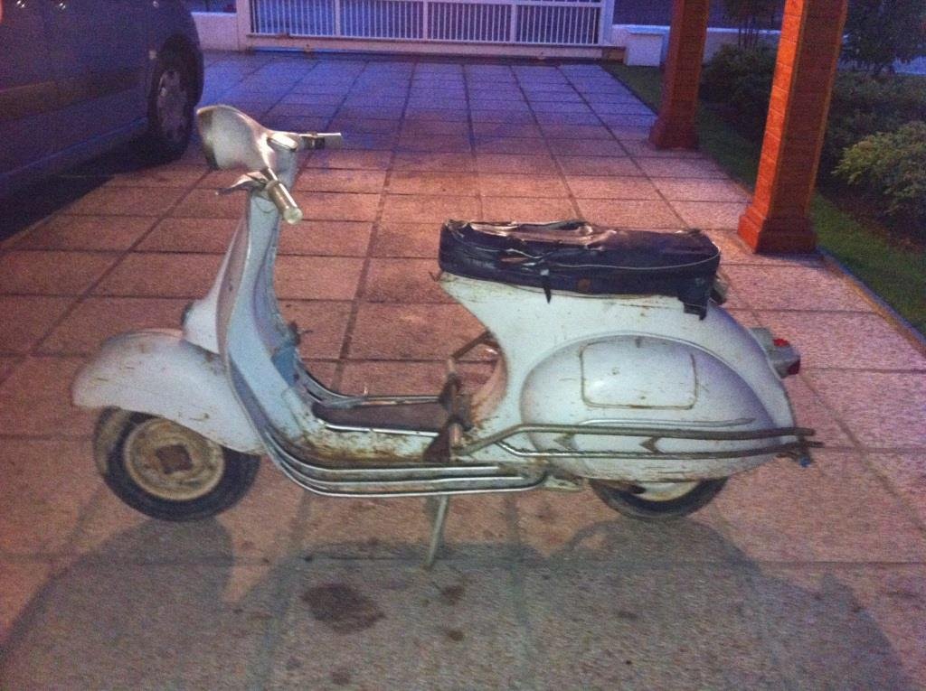

Vi presento la vecchia, trattasi di vnb5 classe 1964.
Acquistata nel 2011 con targa e documenti ma radiata, è rimasta in garage in attesa del momento giusto per riprendere vita.
All'inizio il desiderio era quello di fare un restauro completo sia di meccanica (ha motore bloccato) che di carrozzeria, ma smontandola mi è venuta voglia di fare un mix tra le due cose, ovvero ripristino totale della parte meccanica (motore, freni, sospensioni, impianto elettrico) mantenendo la scocca  vissuta con i segni dei suoi 54 anni.
Fortunatamente non c'è ruggine passante o grossi bolli (a parte quello sullo scudo sotto al logo vespa).
L'idea quindi è quella di esplorare questa strada, smontandola completamente e provando a togliere con pasta abrasiva quante più imperfezioni e ruggine possibile. Ovviamente se il risultato non sara soddisfacente opterò x un restauro completo.
Ci allegò alcune foto risalenti al 2011 quando la portai a casa e le prime foto dello smontaggio (dopo un bella lavata), cosi iniziate a darmi i primi pareri sulla mia malsana idea.

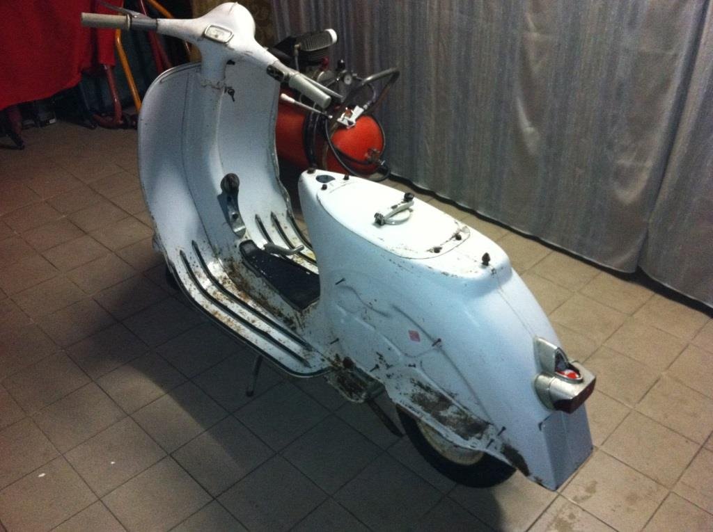

Alcune foto delle prime fasi smontaggio.
Al momento sono più avanti con i lavori appena riesco ci faccio vedere la situazione dei lamierati che già in questa fase non presentavano ruggine passante o crepe pericolose.
Prende sempre più piede l'idea di un conservato ratstyle per la mia non netta fiera del suo passato.

 ieri ho finito con lo smontaggio (domani posto qualche foto).
il bordo scudo è veramente mal messo e irrecuperabile anche se non capisco come si possa essere ridotto così visto che non c'è corrispondenza sullo scudo di quello scempio.
mi urgono già alcune domande:
il metodo CIF così famoso và fatto a "secco" oppure con acqua?
credo che avrò qualche difficoltà nel togliere il pedale del freno posteriore (ho letto come sfilare il perno) visto è assolutamente BLOCCATO. scaldo?
per togliere le strisce sulle pedane tolgo I rivetti forandoli vero? avete idea del diametro della punta?
ultima domanda...nella speranza di riuscire a fare un conservato, dovrò dare una mano di trasparente finale per non far "camminare" la ruggine rimanente?

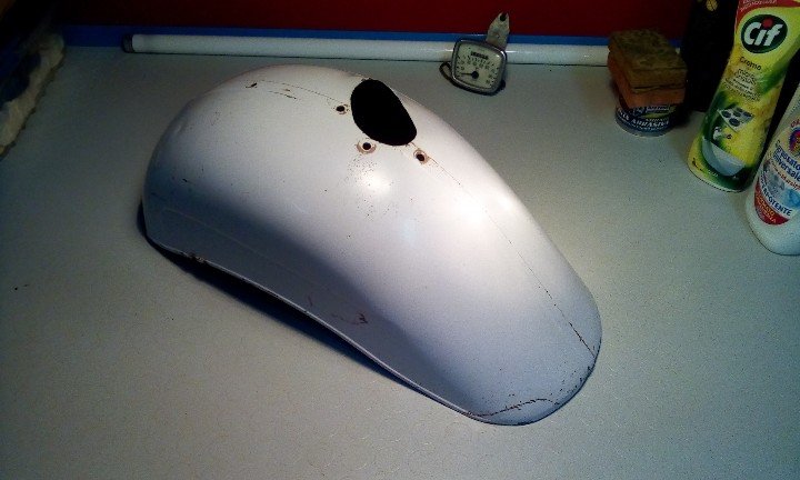

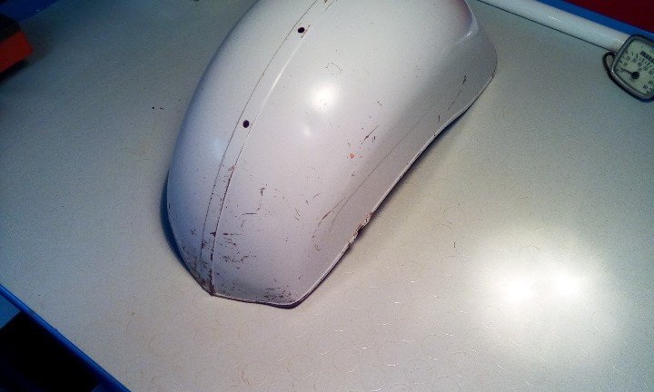

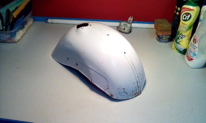

procediamo a piccolo passi...iniziando dal parafango anteriore. preso pulito per bene con dei CIF ed ecco il risultato.
foto di com'era...
IMG_5928-1008x756.jpeg.17579cea4de36ea20
IMG_5927-1008x756.jpeg.a7e8436790c631489

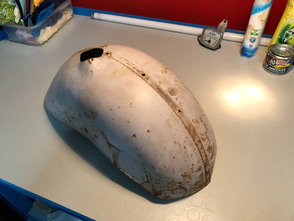

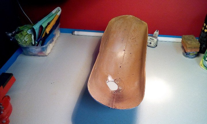

foto dopo la pulizia (solo con CIF al momento, più Avanti prima di montarlo passerò con della pasta abrasiva per ridare un pò di smalto alla vecchia vernice nitro...
IMG_20180930_191542-720x432.jpg.d3e33468IMG_20180930_191450-720x432.jpg.45802e3bIMG_20180930_191459-720x432.jpg.9a5a232eIMG_20180930_191528-720x432.jpg.15688413
sono molto soddisfatto perchè l'interno del parafango è sanissimo ed è stato bello veder riaffiorare il fondo nocciola. Và lasciato così oppure mi consigliate qualche trattamento particolare?
la parte esterna invece presenta un paio di problemi che vorrei risolvere ma non so come...il primo è il bozzo sul lato forcella, come posso fare per farlo rientrare? scaldo la lamiera e picchio con un Martello? anche la parte frontale è molto ammaccata, come posso darle una raddrizzata? avete esperienze in merito?

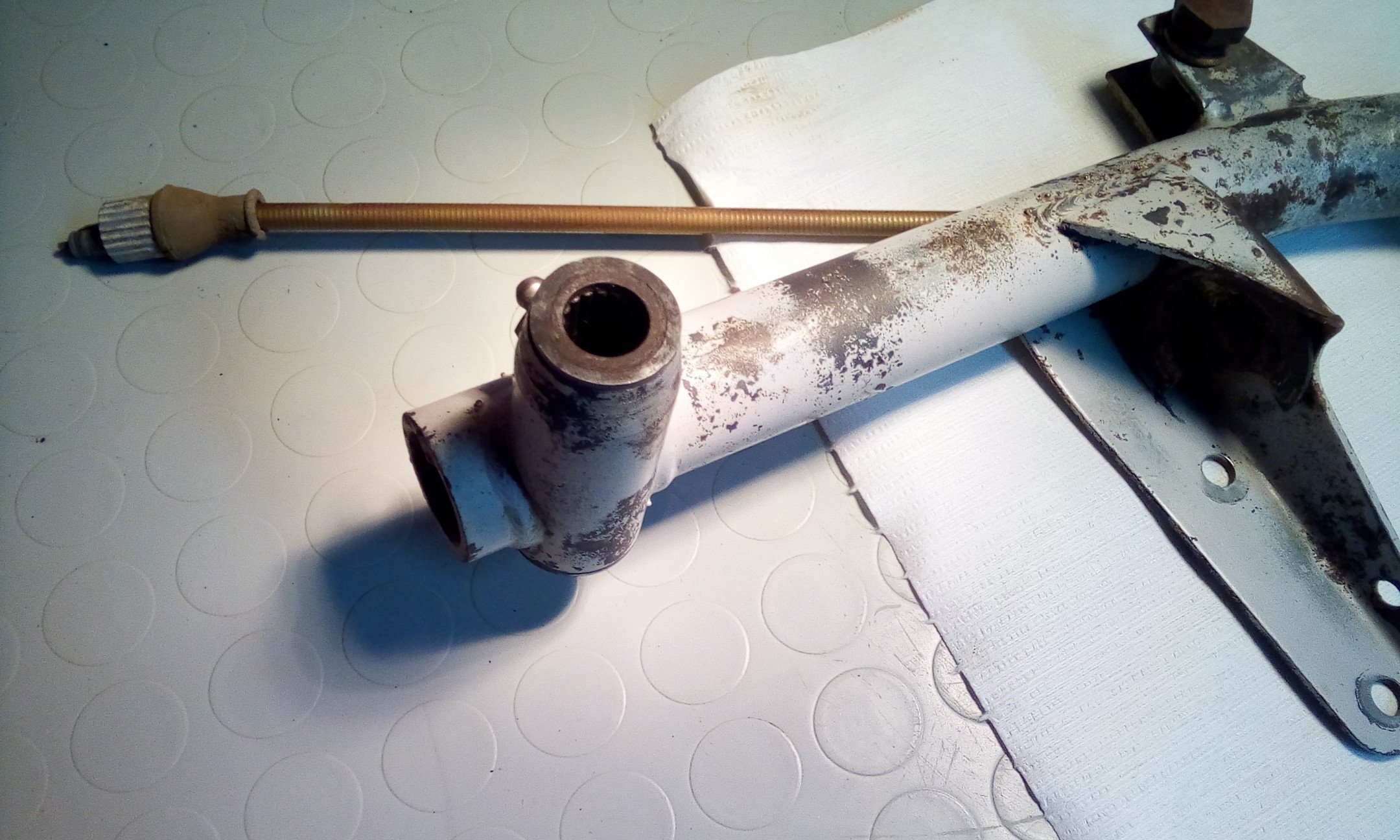

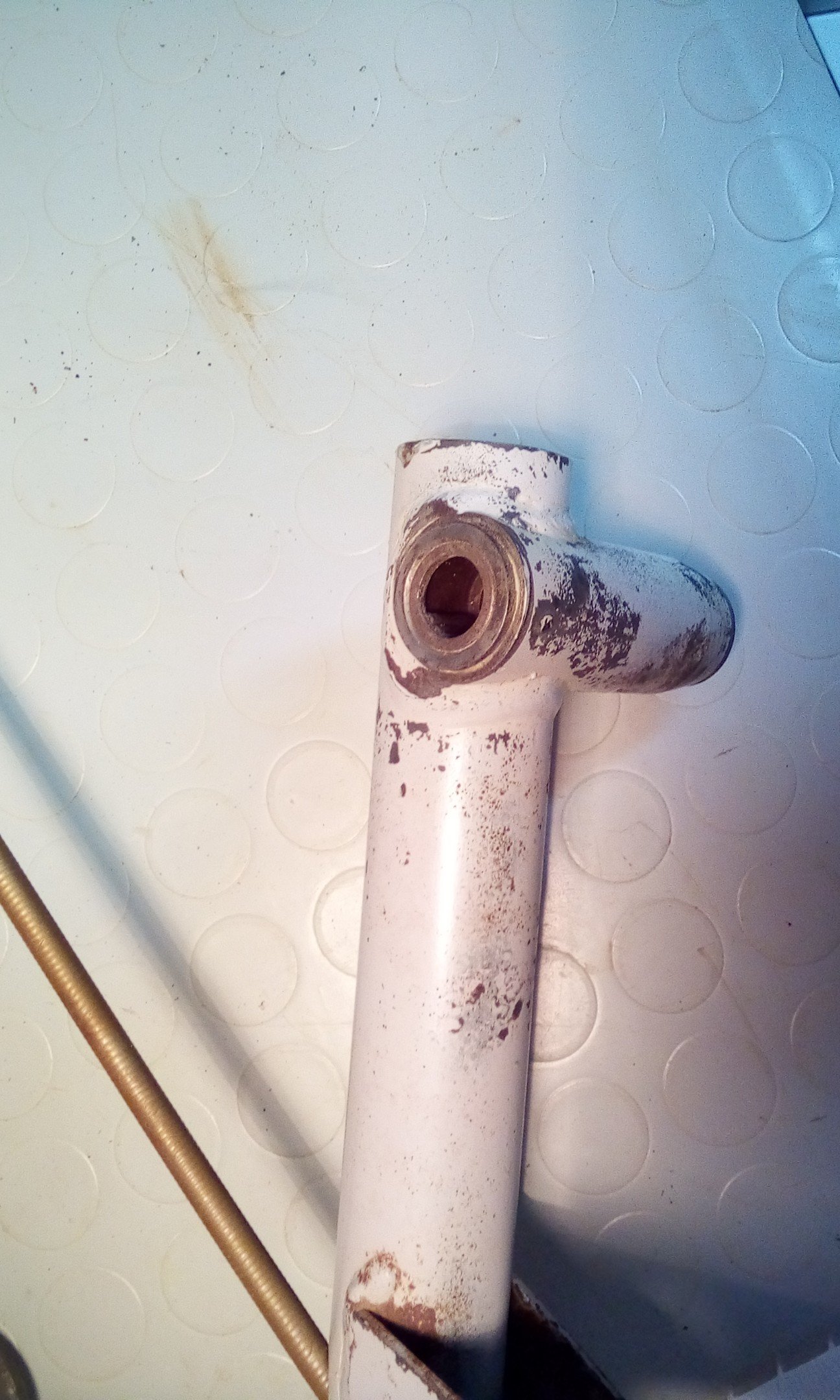

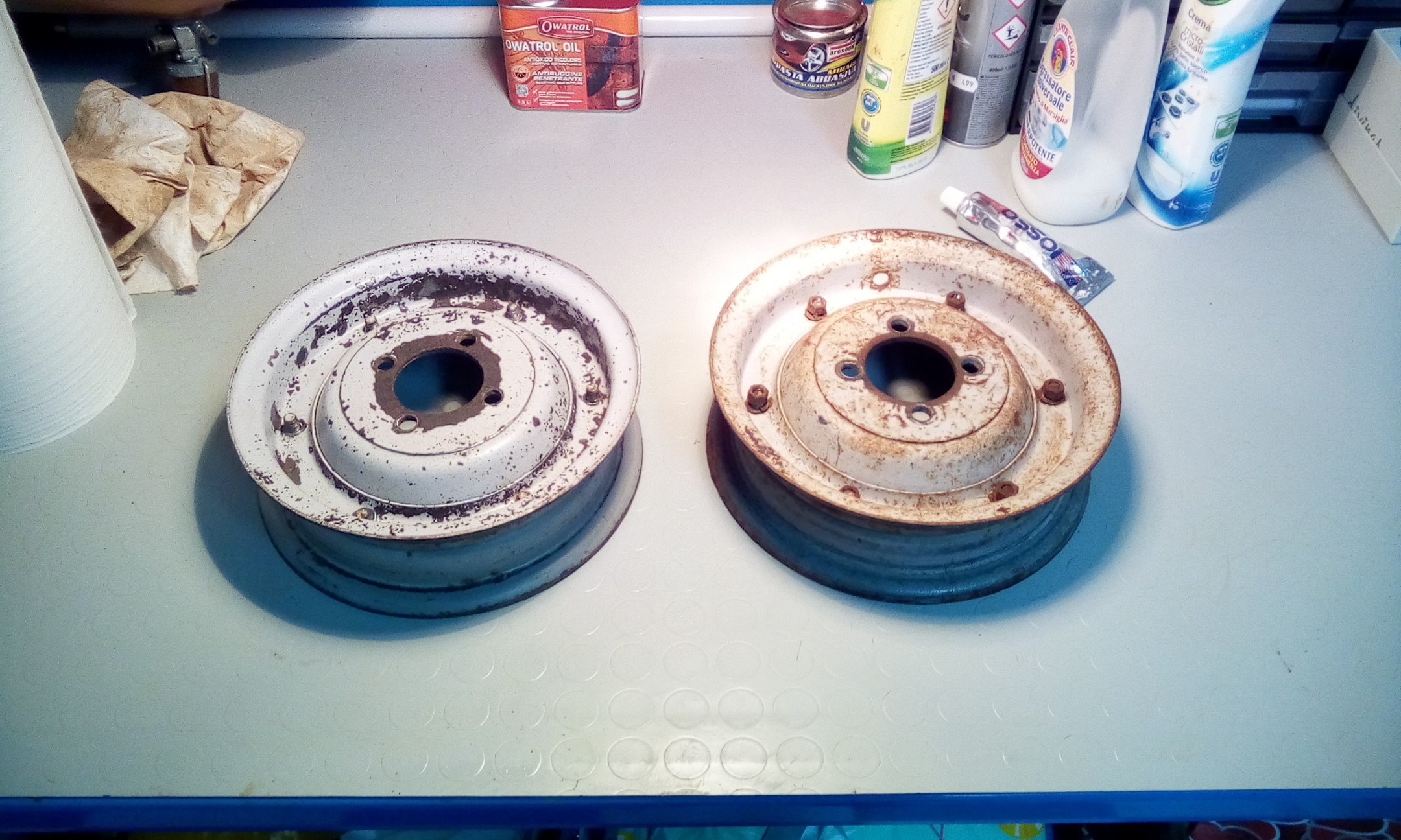

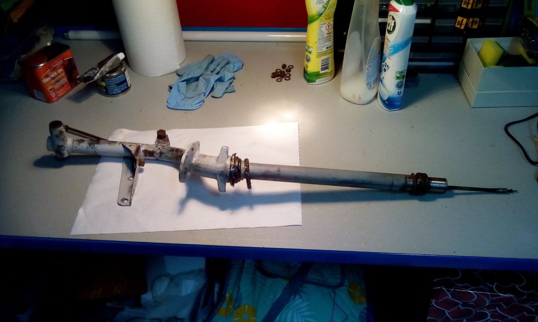

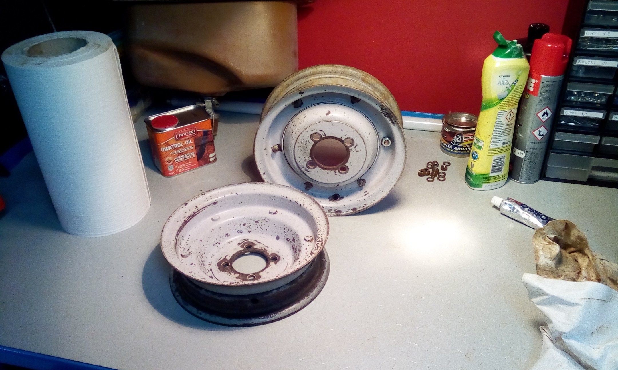

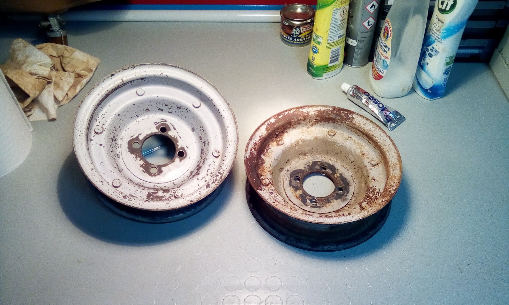

Procedo a rilento, in attesa di riuscire a togliere il rubinetto della benzina mi sono concentrato sulla forcella.
Eccola pulita dalla ruggine e passata con owatrol-oli
IMG_20181022_191610-2160x1296.jpg.f0238f
IMG_20181022_191840-1296x2160.jpg.6727c3
Domandina: dopo 48 ore lo strato di owatrol risulta ancora appiccicoso,è normale?
Come estraggo i cuscinetti alla base? C'è un anello di ottone sembra da togliere?
IMG_20181022_191648-2160x1296.jpg.fec9d8

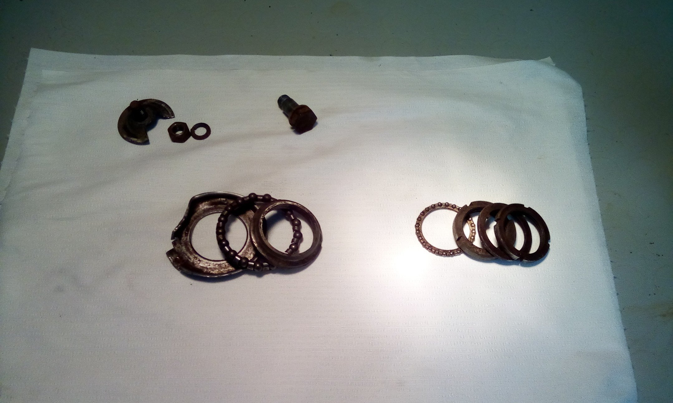

Ecco i particolari fin ora smontati....sono tutti da sostituire.
IMG_20181022_194407-2160x1296.jpg.d8e843
