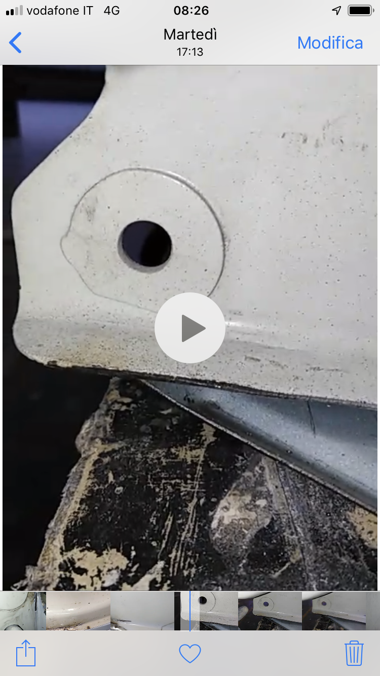

vespino50special Inviato 27 Febbraio 2019 Segnala Condividi Inviato 27 Febbraio 2019 salve ragazzi... sto restaurando la mia spedial del 76 come sapete.... purtroppo ho un problema con lo scudo ... è più alto di 1 cm sotto al manubrio come foto allegata .... qualcuno mi sa dire come mai è il secondo scudo ke provo ..... inoltre mi dite dove li prendete voi? Cita Link al commento Condividi su altri siti Altre opzioni di condivisione...
pelle Inviato 27 Febbraio 2019 Segnala Condividi Inviato 27 Febbraio 2019 sti scudi per la 50, per lo meno i due che ho montato io, facevano abbastanza schifo. hai provato ad arretrarlo? non tenere come riferimento i fori del cavalletto che spesso son fatti a occhiometro... Cita Link al commento Condividi su altri siti Altre opzioni di condivisione...
vespino50special Inviato 27 Febbraio 2019 Autore Segnala Condividi Inviato 27 Febbraio 2019 (modificato) No i fori che ho usato sono del freno... se lo portassi indietro non mi troverei neanche col pedale poi.... tu dove li hai presi? Modificato 28 Febbraio 2019 da vespino50special Cita Link al commento Condividi su altri siti Altre opzioni di condivisione...
pelle Inviato 28 Febbraio 2019 Segnala Condividi Inviato 28 Febbraio 2019 Sisi, quelli del freno non del cavalletto. Ho fatto confusione. i lamierati non li ho comprati io ma li ha comprati non so dove il tipo al quale li ho saldati. ricordo bene che dove curva la lamiera non accostava al telaio per due o tre millimetri ma nella parte alta era a misura. dovetti rifare il foro del pedale del freno che era spostato di 5 o 6 mm. Cita Link al commento Condividi su altri siti Altre opzioni di condivisione...
pelle Inviato 28 Febbraio 2019 Segnala Condividi Inviato 28 Febbraio 2019 nella posizione come è in foto, nella parte di dietro vicino al motore, torna al solito punto della pedana che hai tolto? Cita Link al commento Condividi su altri siti Altre opzioni di condivisione...
vespino50special Inviato 28 Febbraio 2019 Autore Segnala Condividi Inviato 28 Febbraio 2019 Si resta come in foto Cita Link al commento Condividi su altri siti Altre opzioni di condivisione...
anafestico Inviato 1 Marzo 2019 Segnala Condividi Inviato 1 Marzo 2019 Il 28/2/2019 in 08:05 , pelle ha scritto: Sisi, quelli del freno non del cavalletto. Ho fatto confusione. i lamierati non li ho comprati io ma li ha comprati non so dove il tipo al quale li ho saldati. ricordo bene che dove curva la lamiera non accostava al telaio per due o tre millimetri ma nella parte alta era a misura. dovetti rifare il foro del pedale del freno che era spostato di 5 o 6 mm. Ciao pelle, anche io ho uno scudo nuovo da mettere, ma ho il problema che dove curva mi rimane diversi mm che non accosta...ti posso chiedere come hai risolto? Grazie mille Cita Link al commento Condividi su altri siti Altre opzioni di condivisione...
vespino50special Inviato 1 Marzo 2019 Autore Segnala Condividi Inviato 1 Marzo 2019 Ho risolto ragazzi sono scudi difettosi... ne ho comprato uno da restaurolandia e va benissimo... Cita Link al commento Condividi su altri siti Altre opzioni di condivisione...
pelle Inviato 1 Marzo 2019 Segnala Condividi Inviato 1 Marzo 2019 5 ore fa, anafestico ha scritto: Ciao pelle, anche io ho uno scudo nuovo da mettere, ma ho il problema che dove curva mi rimane diversi mm che non accosta...ti posso chiedere come hai risolto? Grazie mille allora io ho risolto ribattendo un po' la lamiera finché non ha accostato sufficientemente bene e ribattendo anche un po' anche il labbro interno. Non è venuto un lavoro perfetto ma accettabile. Se hai possibilità prova con uno scudo di un'altra marca. Cita Link al commento Condividi su altri siti Altre opzioni di condivisione...
anafestico Inviato 3 Marzo 2019 Segnala Condividi Inviato 3 Marzo 2019 Purtroppo lo scudo è già stato acquistato, vedrò un pò che riesco ad aggiustare... Grazie pelle Cita Link al commento Condividi su altri siti Altre opzioni di condivisione...
vespino50special Inviato 7 Marzo 2019 Autore Segnala Condividi Inviato 7 Marzo 2019 (modificato) Eh no ragazzi sembrava andar bene maaaaaa .... dopo aver accostato bene lo scudo con le pinze il problema si è ripresentato.... dopo il 3 scudo di marche diverse non so che pensare Modificato 7 Marzo 2019 da vespino50special Cita Link al commento Condividi su altri siti Altre opzioni di condivisione...
pelle Inviato 7 Marzo 2019 Segnala Condividi Inviato 7 Marzo 2019 secondo me il problema sta nella curvatura. Se non accosti lì la lamiera vedrai che sopra e sotto torna bene. Cita Link al commento Condividi su altri siti Altre opzioni di condivisione...
