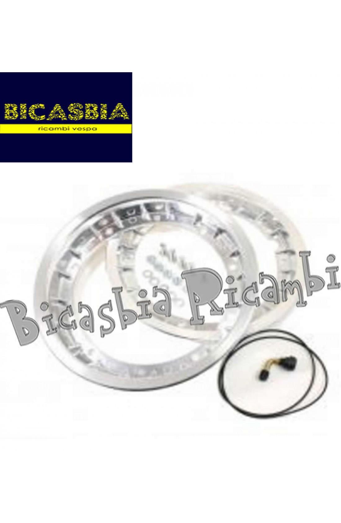

poeta Inviato 8 Ottobre 2019 Segnala Condividi Inviato 8 Ottobre 2019 Dipende dall'uso, ogni uso e peso conducente max 80Kg GOMME S83 e cerchi FA Italia scomponibili in alluminio sono questi, esistono neri-cromo, rosso-cromo, cromo -cromo, sabbiati, il kit o-ring e valvola in caso venduto di ricambio, vanno SAPUTI MONTARE. Se invece sei pesante oltre gli 80Kg consiglio le robuste PIRELLI SC 30 (dette disegno mandrake), se invece hai una vespa molto veloce le METZLER ME1 ma sul bagnato richiedo attenzione e sono gomme per vespe e vespisti spinti.... per ogni tempo M+S (sopratutto pioggia, volendo neve, anche sole però) quindi ottimo grip consiglio Kenda K701 ti attaccano al suolo, ma non sono precisissime alle alte velocità in curva (oltre 100), costano pochissimo. Cita Link al commento Condividi su altri siti Altre opzioni di condivisione...
Lova Inviato 8 Ottobre 2019 Autore Segnala Condividi Inviato 8 Ottobre 2019 Buongiorno poeta! Grazie mille del dettaglio.. sarò più dettagliato anch'io...io peso 95 kg, la mia vespa nasce 125 ma monta un 177 pinasco con albero anticipato Mazzucchelli. Non vado oltre gli 80/90 km orari ma è molto scattante. Ho il cerchio posteriore marcio dalla ruggine e gomma bucata. Nel metterli entrambi nuovi ne volevo approfittare per montare pneumatici un po' più prestanti sia dal punto di vista curve sia dal punto di vista stabilità su asfalto bagnato. Mi hanno consigliato le metzeler ma da quello che mi dici sul bagnato non sono affidabili? Sono molto ignorante in materia. Purtroppo ho pochissimo tempo libero e non riesco ad approfondire. Se mi puoi consigliare l'accoppiata cerchio/pneumatico migliore te ne sarei grato. Ti ringrazio anticipatamente Cita Link al commento Condividi su altri siti Altre opzioni di condivisione...
