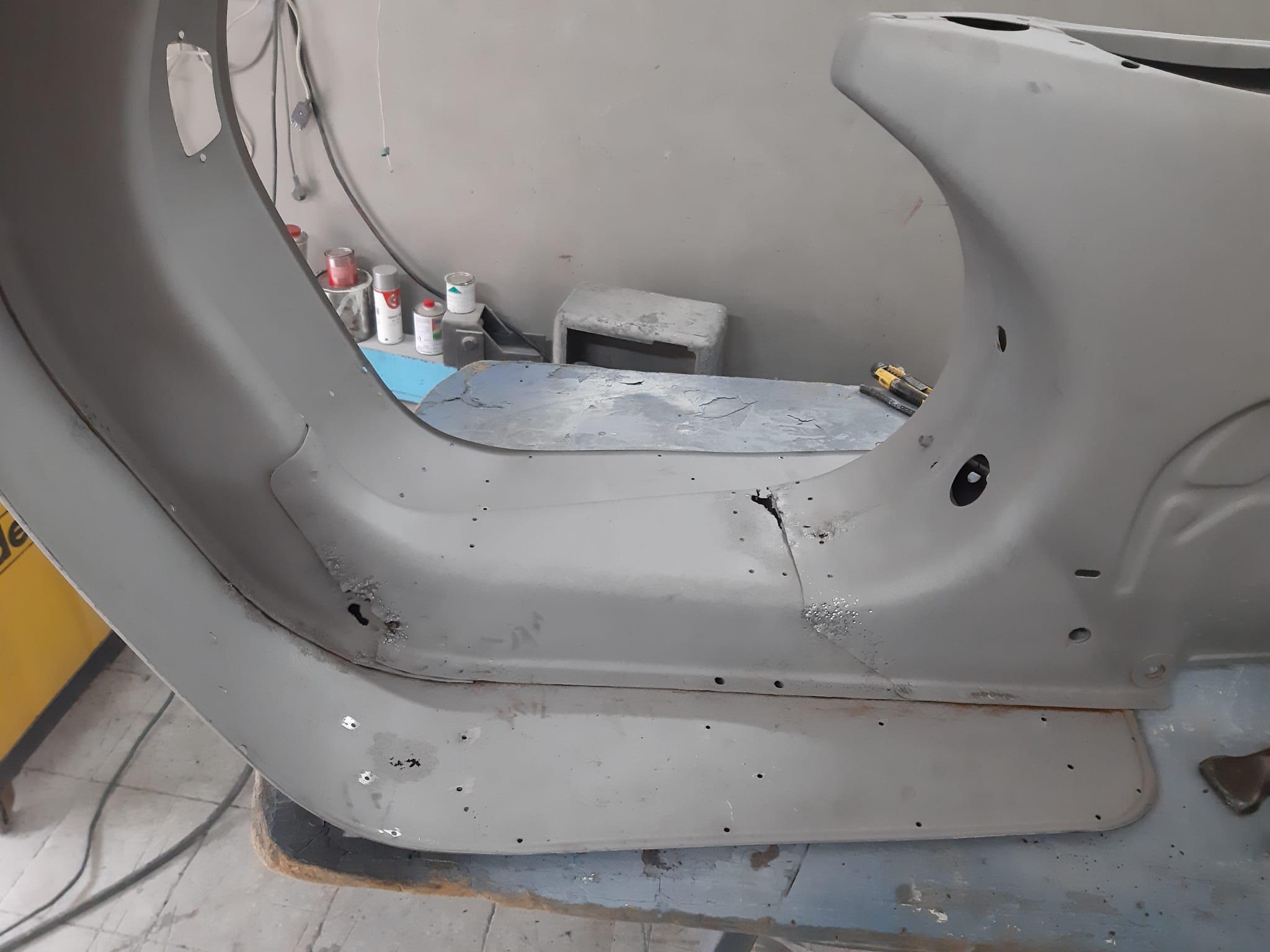

sono un nuovo iscritto e neo possessore di un PX 150.
Vorrei sottoporre al vs. parere un dubbio: ho acquistato un px 150 messo molto male a livello di carrozzeria. In particolare il telaio è ammalorato nella parte in prossimità del freno a pedale. Molte altre parti sono rovinate.  Per un recupero fatto come si deve mi hanno chiesto circa mille euro, tra sabbiatura, verniciatura e ripristino delle parti ammalorate.
Un nuovo telaio invece si trova sui 400 euro, ma richiede comunque un lavoro di verniciatura e la pratica burocratica in motorizzazione per avere la punzonatura sul nuovo telaio.
Cosa fare ?

1 ora fa, FourtySix ha scritto:
Io la farei riparare da un saldatore, ci vuole un lavoro fatto bene ma sicuramente ti conviene rispetto ad un telaio nuovo.
Anche io tenterei con la riparazione, prima di star a prendere un nuovo telaio. Considerando anche il fatto che quello è uno dei punti dove di solito marcisce, escludendo la pedana.

Li è completamente marcio, si vede ma ti ripeto che secondo me è riparabile. Io non me ne intendo di saldatura e carpenteria ma li secondo me è da tagliare il tunnel, pulire che rimanga solo la pedana e ricostruire una parte di tunnel. Andate a beccare il buono da una parte e dall'altra. Li in quel punto è proprio la giunzione del tunnel al resto del telaio.
C'è un membro di VOL che ora non mi ricordo il nome che fa miracoli sulle vespe.

Il 19/12/2019 in 08:03 , pelle ha scritto:
Alla fine sembra un bel lavoro? La parte sotto come è venuta?
Mi sembra il carrozziere abbia fatto un buon lavoro.
Il 19/12/2019 in 11:52 , DartDuck ha scritto:
Io gli avrei fatto chiudere tutti quei buchi superflui nella parte posteriore, anche se nascosti.
Sui fori non saprei, credo passino dei cavi.
Ci siamo quasi :-) Manca la scritta px 150 ed il frontalino. E più in la anche la sella sarebbe da cambiare......
