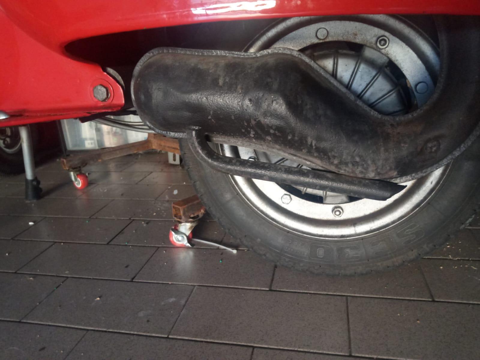

mcfazzo Inviato 14 Ottobre 2019 Autore Segnala Condividi Inviato 14 Ottobre 2019 5 ore fa, Raffa66 ha scritto: Ciao il carburatore è stato allargato a 16/16 o è ancora 16/10 ,per verificarlo misura il foro aspirazione aria lato filtro , lo vedi a occhio che tipo di marmitta monti devi verificare il cilindro serve sapere la cilindrata , da un 75 dr 3 travasi a un polini 6 travasi ci sono 10 punti di getto con 75 dr 3 travasi , come marmitta il padellino originale il carburatore allargato a 16/16 come carburazione sei a posto . Ciao il carburatore è l'originale non ritoccato per il cilindro mi ha sempre parlato del 90 immagino sia l'85 ma non ho la certezza. questa la marmitta Cita Link al commento Condividi su altri siti Altre opzioni di condivisione...
