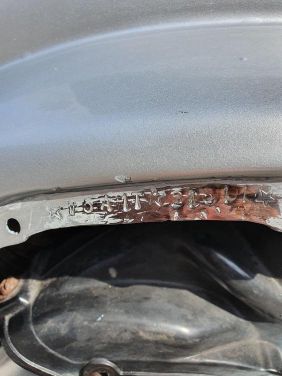

Salbia07 Inviato 13 Marzo 2020 Segnala Condividi Inviato 13 Marzo 2020 Buongiorno ho una vespa 50 faro tondo con telaio V5A1T NUMERO 21511 vorrei sapere che anno e . Grazie anticipatamente e buona giornata Cita Link al commento Condividi su altri siti Altre opzioni di condivisione...
Salbia07 Inviato 14 Marzo 2020 Autore Segnala Condividi Inviato 14 Marzo 2020 Potete rispondermi grazie. Cita Link al commento Condividi su altri siti Altre opzioni di condivisione...
uferrari Inviato 14 Marzo 2020 Segnala Condividi Inviato 14 Marzo 2020 1964 (sportellino piccolo immagino) Cita Link al commento Condividi su altri siti Altre opzioni di condivisione...
Salbia07 Inviato 15 Marzo 2020 Autore Segnala Condividi Inviato 15 Marzo 2020 No sul libretto ce scritto che e del 1968 e infatti ha lo sportello motore grande pero secondo il numero di telaio risulta del 64 Il numero di telaio sta posizionato in mezzo a due stelle le stelle valgono qualche cifra non so Pero se al mio numero di telaio aggiungo un 1 alla fine risulta la mia vespa del 1968 Cita Link al commento Condividi su altri siti Altre opzioni di condivisione...
uferrari Inviato 16 Marzo 2020 Segnala Condividi Inviato 16 Marzo 2020 (modificato) Le stelle non valgono nulla, probabilmente c'è un numero mancante poco inciso. Qual'è il numero di telaio sul libretto ? Modificato 16 Marzo 2020 da uferrari Cita Link al commento Condividi su altri siti Altre opzioni di condivisione...
Kali Inviato 16 Marzo 2020 Segnala Condividi Inviato 16 Marzo 2020 Può trattarsi di un errore di trascrizione? Hai un libretto nuovo oppure il "Certificato per ciclomotore" originale? Cita Link al commento Condividi su altri siti Altre opzioni di condivisione...
Salbia07 Inviato 16 Marzo 2020 Autore Segnala Condividi Inviato 16 Marzo 2020 Il numero di telaio sul libretto e stato ricalcato a penna e coincide il fatto e che se cerco quel numero di telaio risale a una vespa 50n sportellino piccolo del 64 Comunque ho il certificato per ciclomotore originale Cita Link al commento Condividi su altri siti Altre opzioni di condivisione...
Kali Inviato 17 Marzo 2020 Segnala Condividi Inviato 17 Marzo 2020 (modificato) Riesci a postare una foto della punzonatura? e che sia il più nitida possibile! 😉 Modificato 17 Marzo 2020 da Kali aggiunta Cita Link al commento Condividi su altri siti Altre opzioni di condivisione...
Salbia07 Inviato 17 Marzo 2020 Autore Segnala Condividi Inviato 17 Marzo 2020 Cita Link al commento Condividi su altri siti Altre opzioni di condivisione...
vespa979 Inviato 17 Marzo 2020 Segnala Condividi Inviato 17 Marzo 2020 Purtroppo la punzonatura e completamente fasulla, c'è stato il più che conosciuto copia e incolla tra telaio e libretto. Spero tu abbia fatto una scrittura di vendita autenticata con il venditore, che potrai impugnare date le evidenti prove, se malauguratamente non l'hai fatta, puoi sempre denucire il venditore se non trovi una soluzione bonaria di restituzione. Cita Link al commento Condividi su altri siti Altre opzioni di condivisione...
pelle Inviato 17 Marzo 2020 Segnala Condividi Inviato 17 Marzo 2020 Devo purtroppo confermare quanto detto da vespa979. Telaio contraffatto al 100% Sia il prefisso che i numeri sono stati ripunzonati con caratteri mai usati nelle vespe. Addirittura si vedono i cerchi del punzone attorno ai numeri. Rintraccia il venditore e prendilo per i baveri come si suol dire... Cita Link al commento Condividi su altri siti Altre opzioni di condivisione...
Raffa66 Inviato 19 Marzo 2020 Segnala Condividi Inviato 19 Marzo 2020 Ciao solo in motorizzazione punzonano ( stella prefisso telaio stella numero telaio stella ) da quale motorizzazione è stato rilasciato il libretto ? controlla se c è qualche sigla o numero di protocollo annotato Cita Link al commento Condividi su altri siti Altre opzioni di condivisione...
Salbia07 Inviato 19 Marzo 2020 Autore Segnala Condividi Inviato 19 Marzo 2020 Dalla motorizzazione di perugia Cita Link al commento Condividi su altri siti Altre opzioni di condivisione...
pelle Inviato 19 Marzo 2020 Segnala Condividi Inviato 19 Marzo 2020 Che io sappia in motorizzazione non ripounzonano nello stesso punto dove era già punzonato un telaio e non ripounzonano il vecchio numero ma uno nuovo dal quale è rintracciabile anche la MCTC che lo ha effettuato. Cita Link al commento Condividi su altri siti Altre opzioni di condivisione...
Superpol Inviato 27 Marzo 2020 Segnala Condividi Inviato 27 Marzo 2020 Ciao infatti non è compatibile con vespa sportellino grande perché i numeri sono simili a quella mia che è del maggio 1964 Cita Link al commento Condividi su altri siti Altre opzioni di condivisione...
Reina.G Inviato 3 Luglio 2020 Segnala Condividi Inviato 3 Luglio 2020 Sentite ho comprato questa vespa stesso problema Cita Link al commento Condividi su altri siti Altre opzioni di condivisione...
