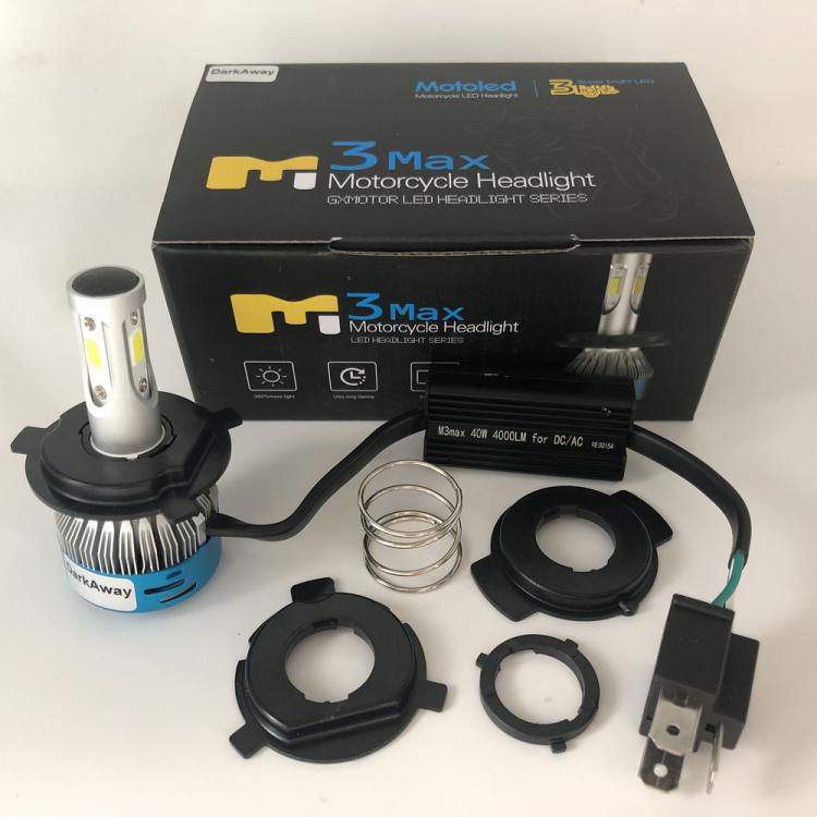

pelle Inviato 30 Gennaio 2021 Segnala Condividi Inviato 30 Gennaio 2021 Allora io su una delle mie ET3 ho messo una lampadina a LED cinese AC/DC che accetta da 8 a 48 volt. Come questa allegata. Poca spesa, cambia totalmente la situazione. Unico difetto al minimo sfarfalla un poco. L'ho messa a settembre quindi ci ho fatto al buio non più di 150 Km quindi non posso garantire l'affidabilità manti assicuro che fa giorno. Riconfermo che l'impianto elettrico è rimasto in tutto e per tutto originale. Unica cosa si deve adattare il portalampade. Cita Link al commento Condividi su altri siti Altre opzioni di condivisione...
Wasp&Spring Inviato 30 Gennaio 2021 Autore Segnala Condividi Inviato 30 Gennaio 2021 4 ore fa, 500turbo ha scritto: Il led funzionano con corrente continua, non vanno bene sugli impianti a corrente alternata come quelle delle Vespe. Servono appositi kit. Accensione elettronica a 12 volt e lampadine ovviamente 12 volt. Così un po' migliora. O l'alternativa più economica è lasciare la vespa in garage la sera. OK, ma circa quanto mi costa passare all accensione elettronica? Conviene fare un lavoro del genere? Cita Link al commento Condividi su altri siti Altre opzioni di condivisione...
pelle Inviato 31 Gennaio 2021 Segnala Condividi Inviato 31 Gennaio 2021 Allora questa lampadina costa una venticinquina di euro. Poi ti serve un portalampade che costa meno di 10 euro. Poi devi adattarlo da te, con un dremel ed un po' di colla bicomponente ci metti un'oretta al massimo. Con l'accensione elettronica è tutta un'altra musica, La Flytech della Pinasco (non so il costo ma puoi controllare in rete) ha 90W di potenza, ci puoi mettere anche una lampadina alogena da automobile da 55w ma già raggiungi buoni risultati con una lampadina da 45/40 W che puoi montare tranquillamente nel portalampade originale. Devi però fare alcune modifiche all'impianto elettrico come il commutatore dei fari ed il cablaggio dello stop al pedale con sostituzione dell'interruttore con uno Normalmente Aperto. Occhio comunque, che alcune lampadine di recente produzione, ovviamente cinese, hanno il fuoco spostato e pertanto anche se potenti, spesso ti trovi con la luce tutta concentrata in un punto al centro a ai lati notte fonda o viceversa. Non rimane che provare lampadine di più marche e quando trovi quella giusta ne compri alcune di scorta identiche. Cita Link al commento Condividi su altri siti Altre opzioni di condivisione...

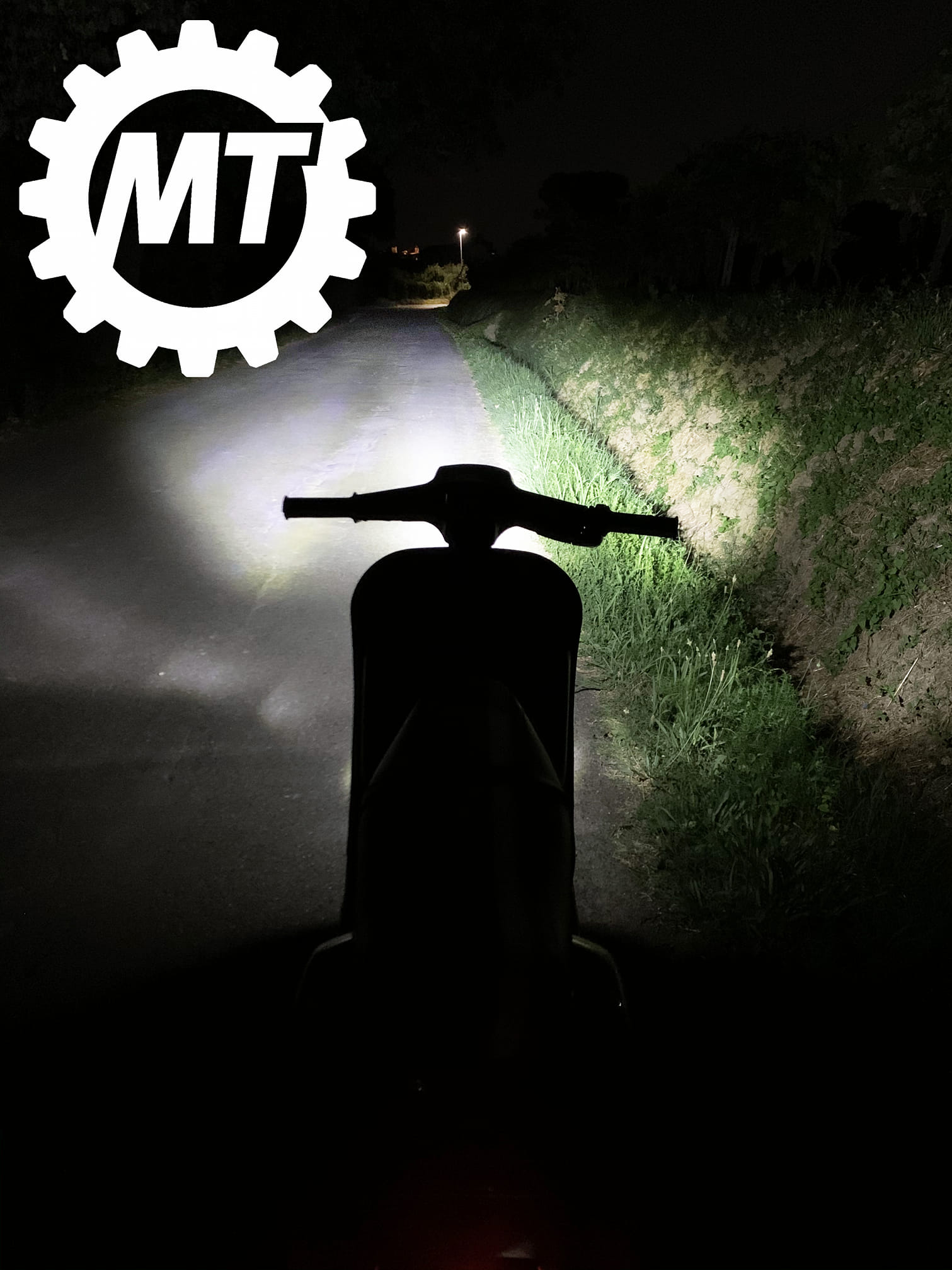

500turbo Inviato 31 Gennaio 2021 Segnala Condividi Inviato 31 Gennaio 2021 8 ore fa, pelle ha scritto: La Flytech della Pinasco (non so il costo ma puoi controllare in rete) ha 90W di potenza No dai, non andar a consigliar certa roba... Che poisi , 90w di potenza, ma devi vedere dove li eroga. Rimani a bassi giri di notte con una accensione IDM ( tradotto Pinasco , Polini, Vespatronic che alla fine della stessa accensione parliamo ). Sembra di aver una accensione a puntine con una lampadina da 10w. Poi salendo di giri si riprende, ma sotto un certo regime il wattaggio lascia molto a desiderare. Le migliori alternative sono: Accensione Piaggio elettronica 6 poli della Vespa HP O la veramente ottima accensione SIP Vape, che non ha nulla a che vedere con le pessime IDM. Riguardo alle luci, dopo aver esser passato ai 12 volt, per un'illuminazione ottimale puoi contatta Alessandro Mora, produttore di kit completi a led specifici per Vespa e ciclomotori https://www.facebook.com/am.mopedtechnologies Cita Link al commento Condividi su altri siti Altre opzioni di condivisione...
pelle Inviato 31 Gennaio 2021 Segnala Condividi Inviato 31 Gennaio 2021 31 minuti fa, 500turbo ha scritto: No dai, non andar a consigliar certa roba... Ne ho presa una a caso, in effetti anche io ho messo sulla ET3 lo statore della PK con volano originale. Moped fa dei bei prodotti ma cavolo costicchiano! Cita Link al commento Condividi su altri siti Altre opzioni di condivisione...
500turbo Inviato 31 Gennaio 2021 Segnala Condividi Inviato 31 Gennaio 2021 Eh ma considera l'investimento che ha fatto, stampante 3D, progetto ecc... Non è solo una lampadina che ti da, hai portalampada specifico, trasformatore. da corrente AC a DC. Arriva la roba e la monti. E ci vedi bene. Per il momento non ne ho bisgno perchè su PX con parabola trasparente e alogena da 35w ci vedo bene. Ma 3 anni fa andando a fare un giro sullo Stelvio con gli amici, scendendo verso la parte Lombarda c'era una lunga galleria non illuminata, e davanti un amico col kit a led che la illuminava a giorno. Incredibile. Cita Link al commento Condividi su altri siti Altre opzioni di condivisione...
