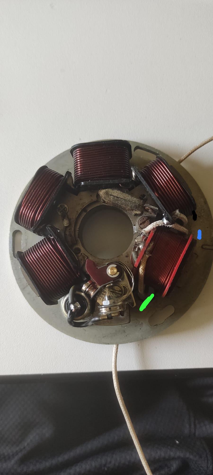

Ciao a tutti,
ho un dubbio riguardo i colori dei cavi dello statore in quanto prima di sostituirli, i colori erano diventati indistinguibili...
Sono in senso orario e partendo dall'alto nero, blu e verde?
Grazie!

Grazie Dart,
per quanto riguarda l'anticipo va bene se posiziono lo statore con la sua tacca corrispondente a quella sul carter?
Mi sembra di aver capito che la tacca corrisponda a 18° e che l'anticipo ottimale per il 177 polini che monto sia 17°..io procederei ad allineare le due tacche e poi a ruotare lo statore di un grado (senso orario o antiorario?) in modo di andare il più vicino possibile ai 17. Se ci sono metodi più precisi (purtroppo non ho una stroboscopica) fatemi sapere! :)
