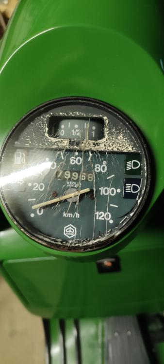

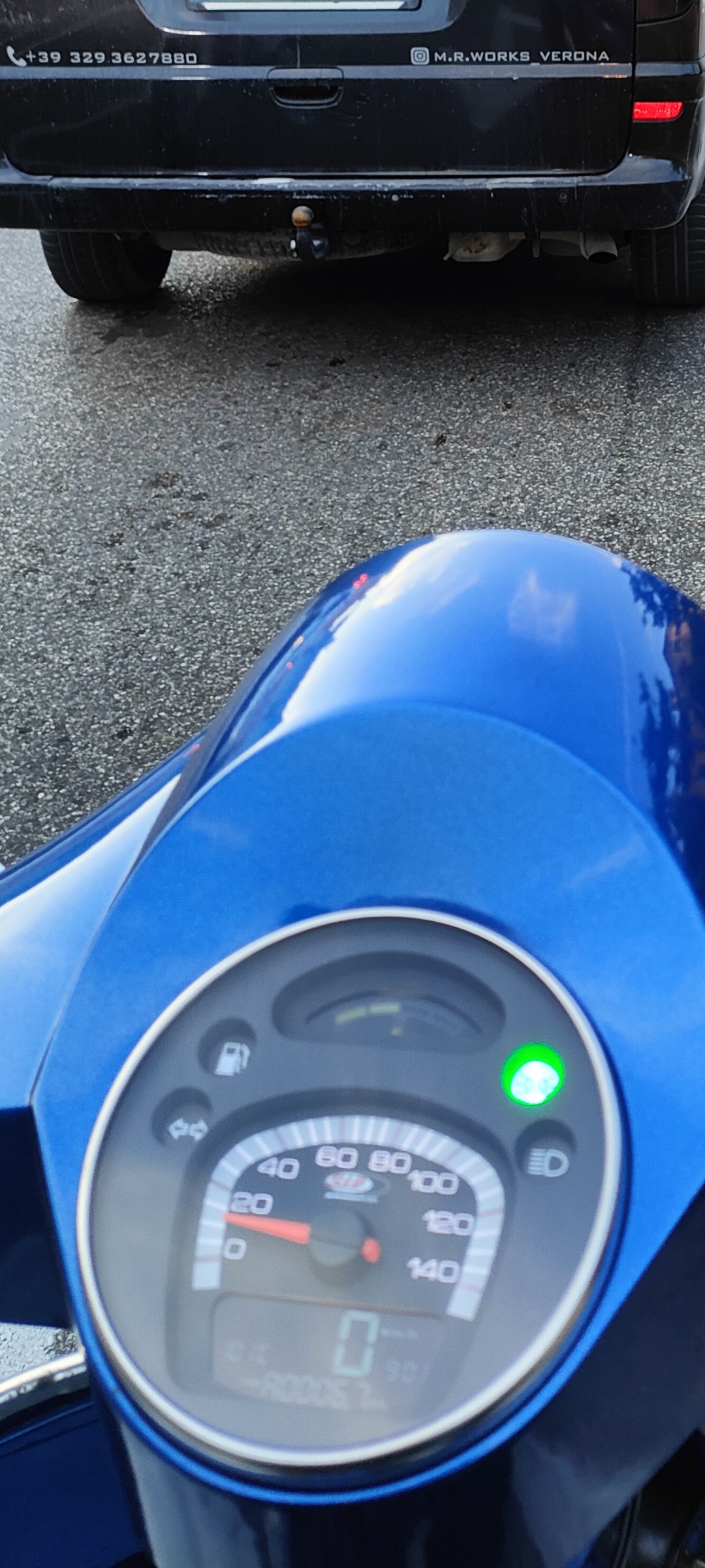

Pax 73 Inviato 29 Ottobre 2022 Autore Segnala Condividi Inviato 29 Ottobre 2022 giá che siamo nelle spese , ho un contachilometri così, c'è per caso la possibilità di averne uno digitale? Qualcuno lo ha provato e sa indirizzarmi su un contakm valido? Cita Link al commento Condividi su altri siti Altre opzioni di condivisione...
500turbo Inviato 29 Ottobre 2022 Segnala Condividi Inviato 29 Ottobre 2022 1 ora fa, Pax 73 ha scritto: c'è per caso la possibilità di averne uno digitale? Qualcuno lo ha provato e sa indirizzarmi su un contakm valido? Io ad inizio anno mi son regalato il contachilometri Sip 🙂 Cita Link al commento Condividi su altri siti Altre opzioni di condivisione...
Pax 73 Inviato 29 Ottobre 2022 Autore Segnala Condividi Inviato 29 Ottobre 2022 Bellissimo mi piace, dimmi un po' è semplice da montare o bisogna modificare qualcosa??? Cita Link al commento Condividi su altri siti Altre opzioni di condivisione...
500turbo Inviato 30 Ottobre 2022 Segnala Condividi Inviato 30 Ottobre 2022 14 ore fa, Pax 73 ha scritto: Bellissimo mi piace, dimmi un po' è semplice da montare o bisogna modificare qualcosa??? E' semplice se si ha un po' di pazienza. Nel senso che per montarlo pisogna far passare due fili nel telaio: -uno che va da contachilometri fino al regolatore di tensione che è quello che da l'alimentazione al contachilometri, tramite un raddrizzatore di corrente che viene dato in dotazione. -L'altro è il cavo del sensore di temperatura che deve arrivare fino alla testata del motore 3 Cita Link al commento Condividi su altri siti Altre opzioni di condivisione...
