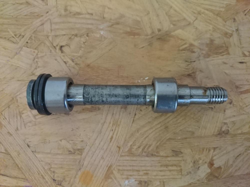

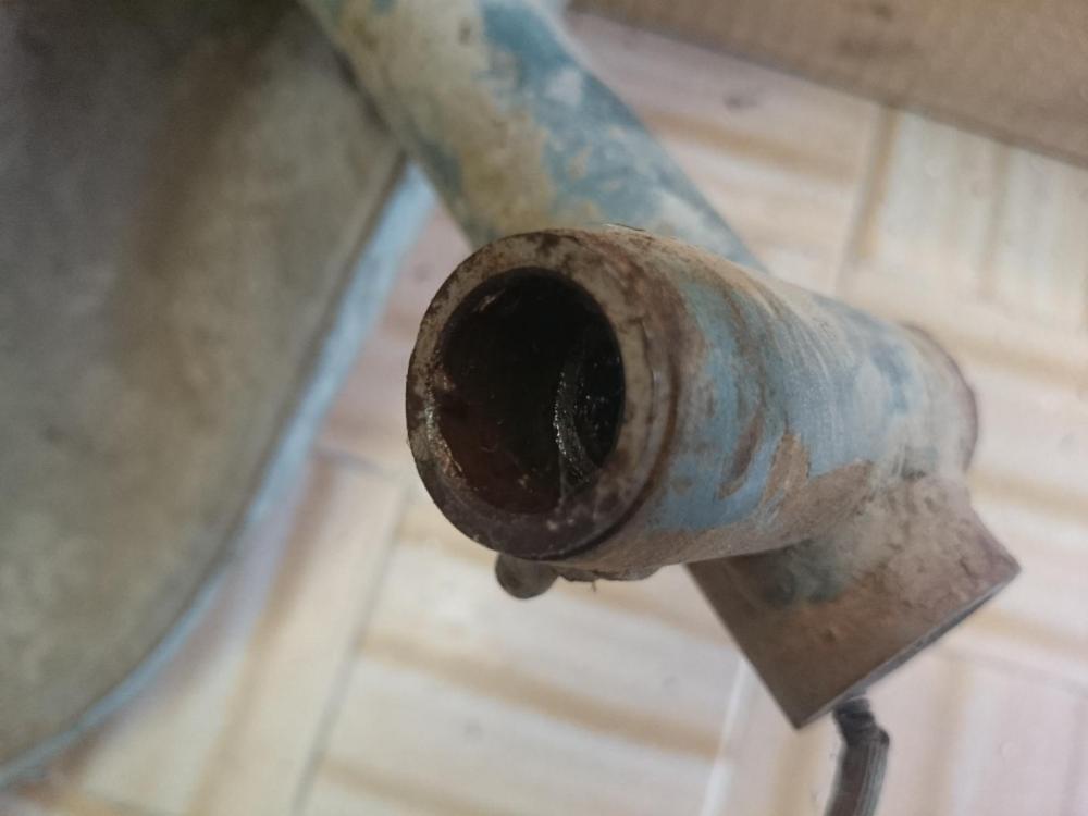

  1. Salve, Sono nuovo nel forum ed è la prima volta che posto un messaggio per cui ciao a tutti. Sto sistemando la sospensione anteriore di una Vespa di famiglia modello VBB del 1961 in quanto i rullini del perno di basculaggio erano oramai distrutti da usura e ruggino con il risultato che la ruota si muoveva in ogni direzione creando problemi di instabilità soprattutto in curva.... Ora, prima di passare a smontare la sospensione della Vespa, sto facendo pratica su una forcella di scorta identica che ho da anni in garage. Sono riuscito a smontare tutto ma ora mi trovo in difficoltà nell'estrarre le boccole che contenevano i rullini e che devono uscire per far posto alle nuove gabbie a rulli. Dettaglio bocole Dettaglio nuovo perno con gabbie a rulli Il problema è che essendoci due boccole identiche da ambo i lati, non è possibile inserire dal lato opposto uno spezzone di tubo di adeguato diamentro per far uscire la boccola a martellate. Stavo pensando di scaldare la sede esterna e provare a martellare dolcemente dall'interno usando uno spezzone di tondino o qualcosa di simile. Qualcuno di voi ha già avuto questo problema? Come avete risolto? Qualsiasi suggerimento sarà molto apprezzato. Saluti a tutti.
