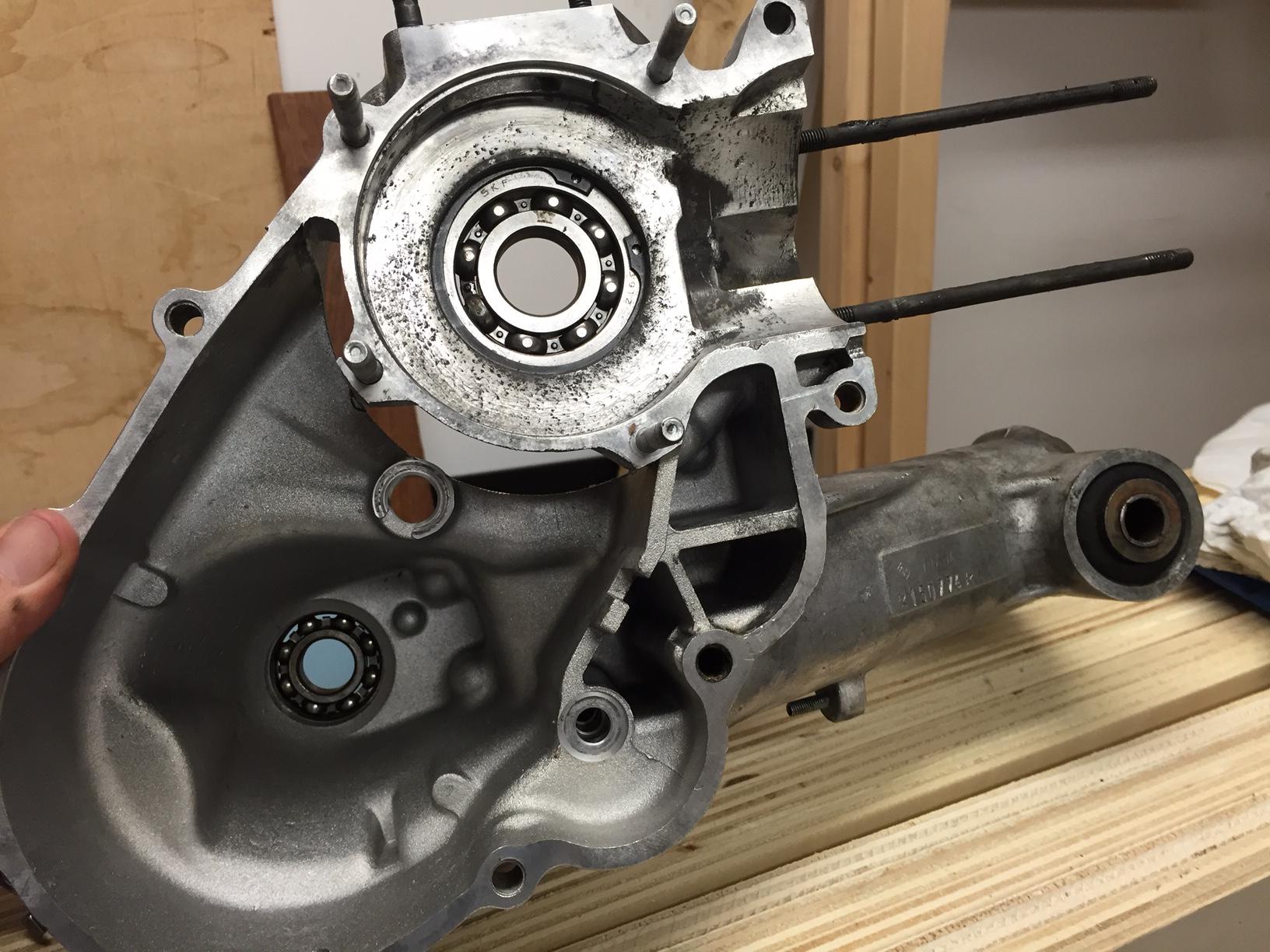

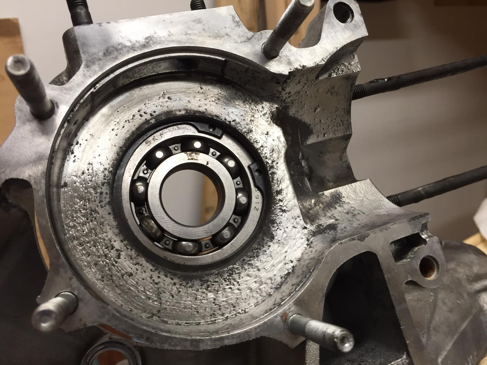

  1. Ciao a tutti, sono nuovo su questo forum e mi sono avvicinato da poco al mondo delle vespe, perciò spero che perdonerete i miei eventuali strafalcioni... volevo chiedere un consiglio a chi mi vorrà rispondere: ho comprato per due soldi un motore di un PX 125 prima serie smontato e sporchissimo. Mi sono messo in testa di pulirlo, revisionare tutti i pezzi seguendo i tutorial su internet e poi riassemblarlo. Oggi ho scrostato, sgrassato e pulito il carter sinistro e, sotto uno spesso strato di grasso e terra, ho trovato che la sede dell'albero dove gira la biella (non so se ha un nome specifico...) è tutta rovinata internamente. Considerando che comunque il gruppo termico e l'albero motore li metterò nuovi, secondo voi devo comunque fare rettificare (o si dice barenare?) la sede dove gira la biella, oppure posso chiudere così e fregarmene? Altra cosa: se comunque rettificassi la sede, poi dovrei comprare un albero motore apposito più grande? Grazie a chi mi vorrà rispondere. Allego foto del carter in questione
