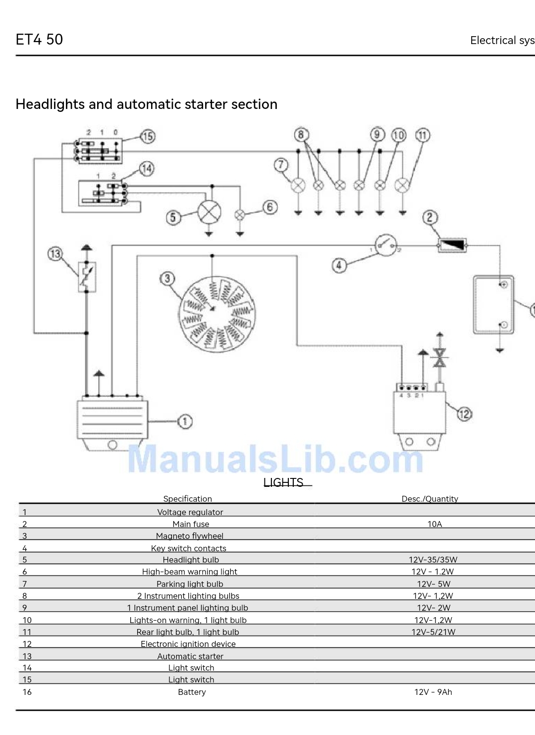

DoubleG Inviato 12 Giugno 2023 Segnala Inviato 12 Giugno 2023 (modificato) (Aggiorno il post perché ho trovato lo schema elettrico) Ciao Fabrizio, benvenuto sul forum di VOL. Una piccola presentazione sarebbe stata gradita. Dallo schema le lampade risultano alimentate direttamente dal regolatore di tensione. Direi di controllare la tensione direttamente alle lampadine per verificare se arriva e se le masse sono collegate, o se c'è un problema nel commutatore. Controlla anche i contatti dei portalampada. Se il regolatore è a posto, l'indicatore di livello del carburante deve funzionare. Allego schema elettrico. Modificato 12 Giugno 2023 da DoubleG Aggiornamento post Cita

DoubleG Inviato 12 Giugno 2023 Segnala Inviato 12 Giugno 2023 (modificato) Dici che hai appena cambiato il regolatore, ma...hai fatto una controverifica controllando l'alternata in ingresso? Questo per escludere lo starter automatico, che se va in corto mette a massa il regolatore... P. S. Complimenti per la V85TT...gran bel mezzo! Modificato 12 Giugno 2023 da DoubleG Cita
