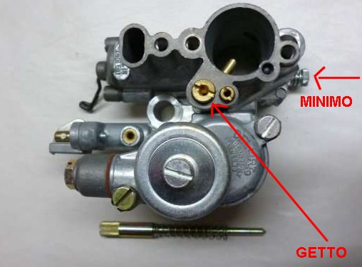

ho riscontrato un problema, che se non supero 80, non succede nulla e il px va regolarmente, se accelero tra 80 e 90, ho un calo, come se fosse ingolfato, non so se è la candela (l'ho pulita) carburatore( l'ho pulito), potrebbe essere serbatori della benzina sporco?? oppure le fasce da cambiare???
HELP
Secondo me forse devi guardare la carburazione. La candela che colore ha? Prova a fare questa prova. Pulisci la candela, metti in moto la vespa e fai circa 5/10 km. Come ultima cosa tira la quarta e spegni il motore. Quando sei fermo guarda il colore della base della candela. Così dovresti capire se hai una carburazione grassa o magra.
Dal colore della candela si potrebbe ipotizzare che la miscela sia grassa. Se fosse vera la mia ipotesi dovresti verificare che il filtro sia pulito e poi intervenire sui getti o riducendo l'ingresso di benzina o aumentare l'ingresso dell'aria attraverso il freno aria che c'è sul emulsionatore.. Come ultima cosa questi sono ipotesi che come capirai bene valgono quello che si riesce ad intuire..... _???_

ciao a tutti, ho pulito il filtro immerso nella benzina, era molto sporco...la candela l'ho pulita (era nera)
ho regolato la vite che si accede da dietro togliendo il tappino nero senza smontare neanche coperchio del carburatore, ma suppongo quello sia il minimo...invece la vite del getto era praticamente tutto avvitato (quindi come può essere grassa la carburazione)????
Stai facendo un po di confusione!! La vite del tappino serve per ingrassare o smagrire la carburazione, di solito da tutto avvitato la molli 2 giri 2 1\2 e con quella sulla scatola regoli il minimo. Se facendo così la candela è ancora nera non brucia bene!! O troppo grassa!! O ritardata!!
