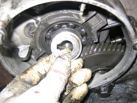

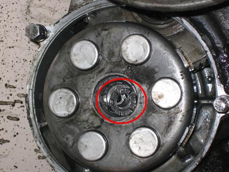

salve a tutti . ho da poco rimontato il blocco della mia px125 , in modo perfetto , tranne per un piccolo particolare : la frizione non stacca, e non ne capisco il motivo
non è che sotto la maledetta ci va uno spessore che potrei aver dimenticato di mettere ? io non so
help
scusate, ma è normale che il volano quando tiro la frizione si sposta leggermente in fuori ? tipo circa 5mm ?
Sicuro di aver stretto bene il dado della frizione?
E di aver messo lo spessore in foto prima del pacco frizione?!
