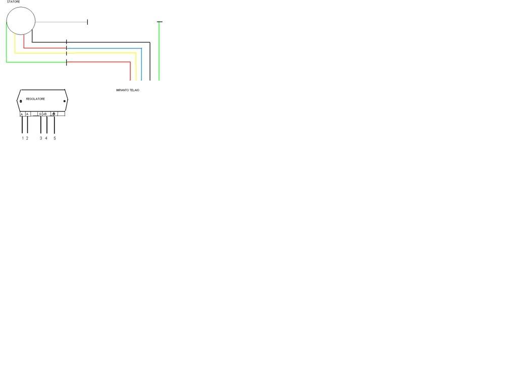

gilleslalay Inviato 16 Ottobre 2007 Segnala Inviato 16 Ottobre 2007 Io nella mia vespa 125 primavera sto impazzendo. ho montato uno statore della HP e sotto suggerimanto di uno che dice di capirne ho collegato i fili come segue: STATORE - IMPIANTO verde-----------rosso giallo------------giallo rosso------------blu nero-------------nero poi ho cambiato tutte le lampade mettendole a 12V....... ho costruito il salvalampade con il diodo zener per il 12V e l'ho collegato alla luce posteriore il positivo con il positivo ed il neg. con il neg. ho provato e si sono bruciate tutte. QUALCUNO SA DARMI UN AIUTO CONCRETO Cita
Andrea78153 Inviato 16 Ottobre 2007 Segnala Inviato 16 Ottobre 2007 poi ho cambiato tutte le lampade mettendole a 12V....... Non basta, ci vuole il suo regolatore di tensione, a un ricambista non dovrebbe cosartare + di 30€, cercalo anche usato In oltre se non sbaglio bisogna cambiare l'interruttore dello stop (è sul pedale dello stop) perchè il funzioanmento di quello della primavera e di quello della hp è inverso, ma di questo non sono sicuro al 100% Cita
gilleslalay Inviato 16 Ottobre 2007 Segnala Inviato 16 Ottobre 2007 poi ho cambiato tutte le lampade mettendole a 12V....... Non basta, ci vuole il suo regolatore di tensione, a un ricambista non dovrebbe cosartare + di 30€, cercalo anche usato E come dovrei istallarlo il regolatore? Ho dato un'occhiata agli schemi dei due impianti elettrici e mi sono solo confuso. Ho diversi regolatori 12V a tre fili:come devo collegarli all'impianto???? Cita
Andrea78153 Inviato 16 Ottobre 2007 Segnala Inviato 16 Ottobre 2007 Ora i colori non li ricordo comunque devi solo collegare in parallelo (fare un ponte) i fili dello statore con il regolatore che deve essere attaccato al telaio (per fare massa), se il fili dello statore sono i suoi e il regolatore prendi il suo dovrebbero avere le giunzioni colorate per non sbagliare Cita
gilleslalay Inviato 16 Ottobre 2007 Segnala Inviato 16 Ottobre 2007 Perdonami ma non ho capito bene,magari con uno schema sarebbe più semplice. Scusa l'insistenza Cita
Andrea78153 Inviato 17 Ottobre 2007 Segnala Inviato 17 Ottobre 2007 Oggi vedo quello che riesco a fare, ma avrei bisogno di qualcuno + esperto per poterti tirare giù uno schema Cita
gilleslalay Inviato 17 Ottobre 2007 Segnala Inviato 17 Ottobre 2007 Trovato il regolatore della HP. Adesso ho il problema di collegare il tutto. A ponte? In parallelo? Quali colori? Allego uno schema fatto da me con i collegamenti già effettuati e gli ingressi del regolatore (numerati). E' come quel giochino di unire i puntini che ti spunta l'elefante ma io non ci capisco una mazza. PLEASE;HELP ME!!!!![ Cita
