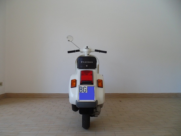

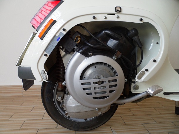

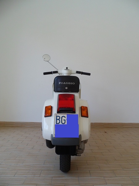

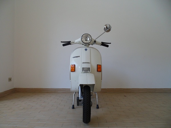

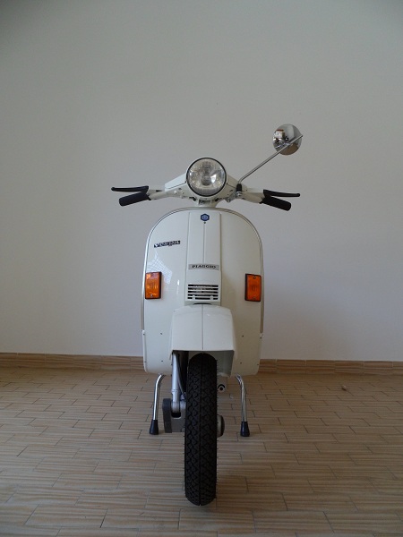

meglio così quindi le foto anteriore e posteiore ?
SAM_1836.jpg.fbf6d724c8ba82af0b5808b1645
SAM_1850.jpg.28bf1926dc880bdf7a7fa1e6587

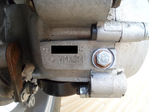

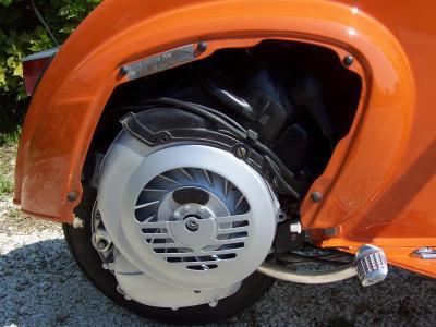

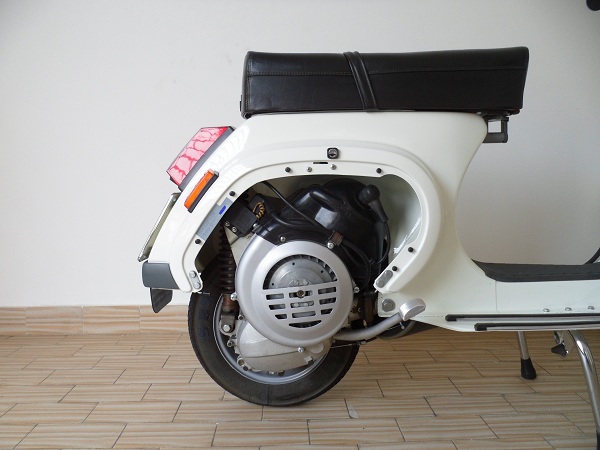

mentre per quanto riguarda la foto del motore da un metro deve essere perpendicolare tipo questa?
6768.jpg.8c17451aab4ffe733fe8323a84fa922
o è importante che si legga anche la targa?
Modificato da Shrimp

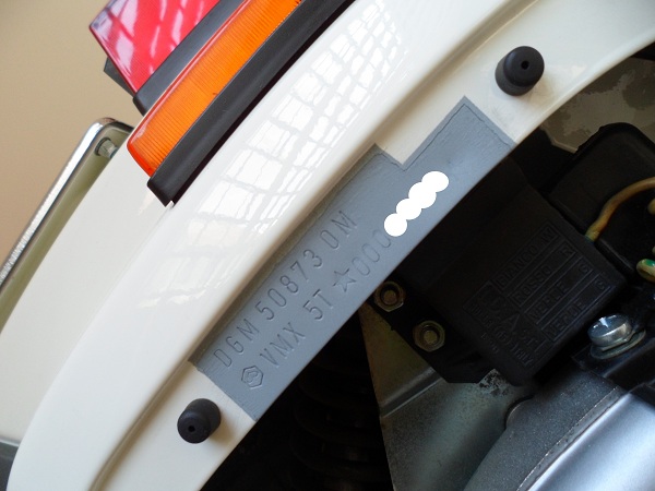

mentre per quanto riguarda la foto del motore da un metro deve essere perpendicolare tipo questa? questa va meglio, anche se la angolerei un po' verso il retro e la farei leggermente più vicina
La targa non è importante che si veda, purchè si distingua la punzonatura.
Ciao, Gino

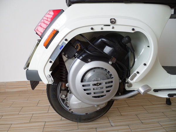

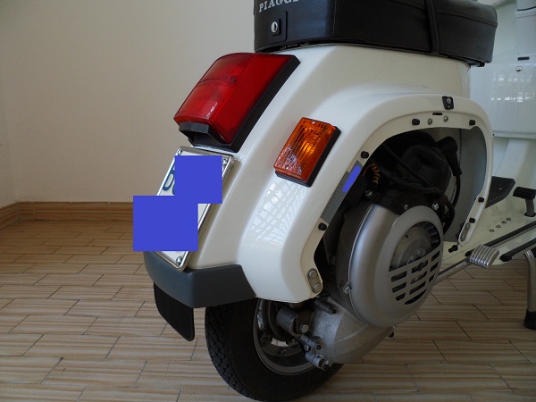

Ho rifatto qualche foto al motore
questa è da un metro esatto
56f2c99a86e2f_1metro.jpg.5c1cb1bf0037be6
questa da 70 cm
56f2c99a94d61_70cm.jpg.8650b915799374f13
questa da 50cm
56f2c99a9e418_50cm.jpg.c69c48b56256f25fd
voi cosa dite? Io serai propenso per quella da 70 cm, mi sembra una giusta via di mezzo

ciao a tutti riprendo questa vecchia discussione perchè ho delle novità:
in data 29/12/2014 ho inviato via internet tutta la documentazione per richidere l'iscrizione al registro strico seguendo la nuova procedura on-line
Registro Storico FMI<br>Attiva la procedura<br>di iscrizione on line
ed oggi 21/01/2015 ho ricevuto tramite posta il certificato di rilevanza storica e collezionistica :biggrin:
Quindi in base a quanto ho letto riguardo le tempistiche direi che sono stati velocissimi :D
Ora che la mia vespa è iscritta al registro storico però ho qualche dubbio:
-Ogni quanto devo fare la revisione? Ho letto risposte discordanti a questa domanda, chi dice che va fatta ogni anno, chi di continuare a farla ogni due ...
-Devo continuare a pagare la tassa di circolazione per i veicoli ultratrentennali o i veicoli iscritti al RS ne sono esenti ?
PS una piccola precisazione per chi volesse usare la procedura on-line, tutte le foto devono essere orizzontali, comprese quelle della vista anteriore e posteriore altrimenti il sistema le rifiuta;)
