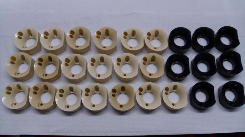

  2. Ciao ragazzi, visto che ormai sono il portavoce di Motomeccanica, solo per informazione a chi fosse interessato, Motomeccanica mette a disposizione num 27 cornetti di aspirazione per SI 24 di 2°scelta a 25 euro l'uno spedizione compresa . Di seconda scelta significa che il cornetto presenta difetti nella colorazione e qualche puntino mancante di fusione ma , per il resto la resa è la stessa. Per chi fosse interessato può contattare anche il sottoscritto in privato oppure la ditta stessa
