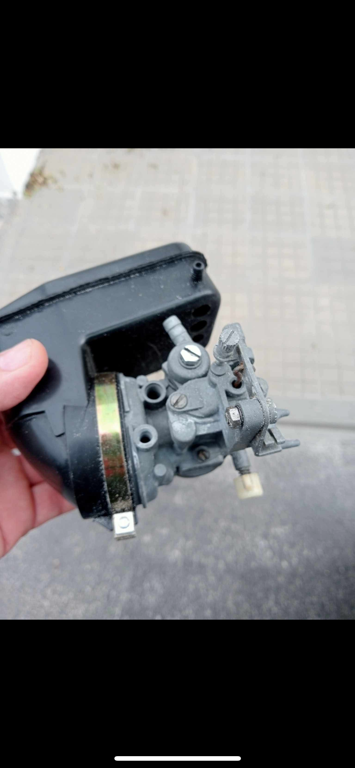

Fazio78 Inviato ieri alle 14:15 Segnala Inviato ieri alle 14:15 Ok. Allora c'è un problema di carburazione. Quanti giri è svitata la vite a farfalla che si trova sul lato del carburatore? Quali getti monta il nuovo carburatore? Cita
Simonsimba Inviato ieri alle 14:54 Autore Segnala Inviato ieri alle 14:54 38 minuti fa, Fazio78 ha scritto: Ok. Allora c'è un problema di carburazione. Quanti giri è svitata la vite a farfalla che si trova sul lato del carburatore? Quali getti monta il nuovo carburatore? La vite sta due giri più o meno svitata Cita
Fazio78 Inviato ieri alle 14:58 Segnala Inviato ieri alle 14:58 (modificato) Quanto hai pagato questo carburatore? È pieno di ruggine e i condotti interni saranno sicuramente otturati Modificato ieri alle 15:03 da Fazio78 1 Cita
Fazio78 Inviato ieri alle 15:04 Segnala Inviato ieri alle 15:04 (modificato) 1 minuto fa, Simonsimba ha scritto: 20€ Buttalo via. Ascolta il consiglio Modificato ieri alle 15:04 da Fazio78 Cita
Simonsimba Inviato ieri alle 15:09 Autore Segnala Inviato ieri alle 15:09 Potrebbe essere il carburatore? Non riesco a capire perché a caldo mi fa il difetto cioè sembra che non passi più benzina come può essere si blocca il galleggiante? Cita
Fazio78 Inviato ieri alle 15:16 Segnala Inviato ieri alle 15:16 5 minuti fa, Simonsimba ha scritto: Potrebbe essere il carburatore? Non riesco a capire perché a caldo mi fa il difetto cioè sembra che non passi più benzina come può essere si blocca il galleggiante? Ecco perché ti dico di prendere uno nuovo. Perdi 20 euri e non diventi scemo. Già lo si diventa per carburare quelli nuovi 😅 Cita

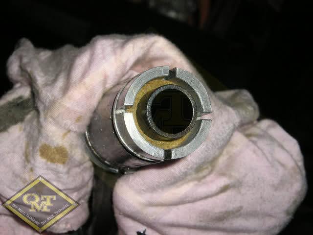

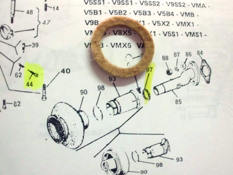

DoubleG Inviato 17 ore fa Segnala Inviato 17 ore fa Sarebbe opportuno che tu rispondessi a tutte le domande che ti vengono fatte, altrimenti è inutile che stiano qui a cercare di indovinare... questo vale anche per la tua altra discussione che è rimasta sospesa e non si sa nulla di come sia andata a finire. Così facendo queste discussioni senza un feedback sono inutili per un forum. Il feltrino è una specie di guarnizione inserita tra il bocchettone ed l collettore di aspirazione. Se manca, il motore aspira aria ed accelera da solo al minimo: Cita
