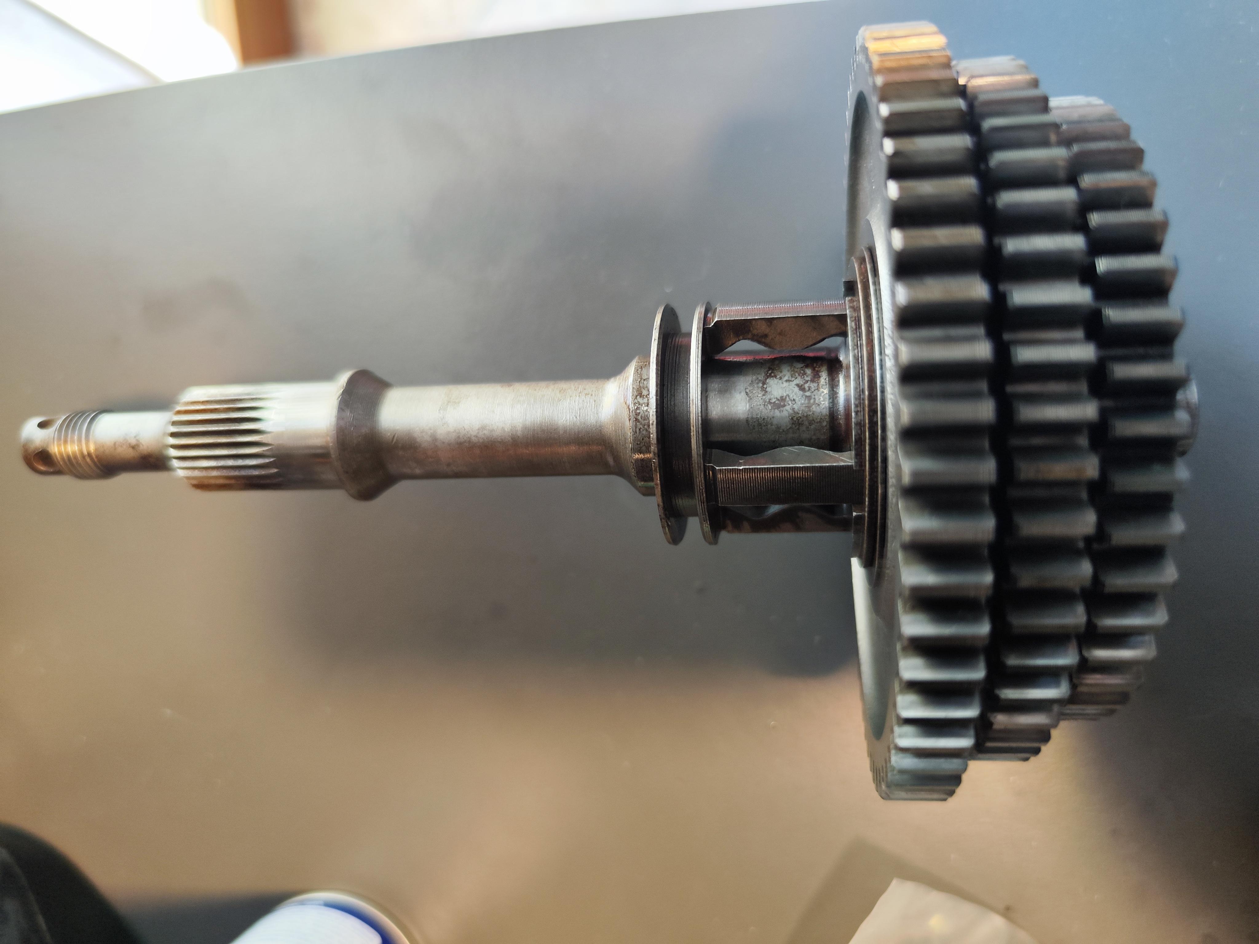

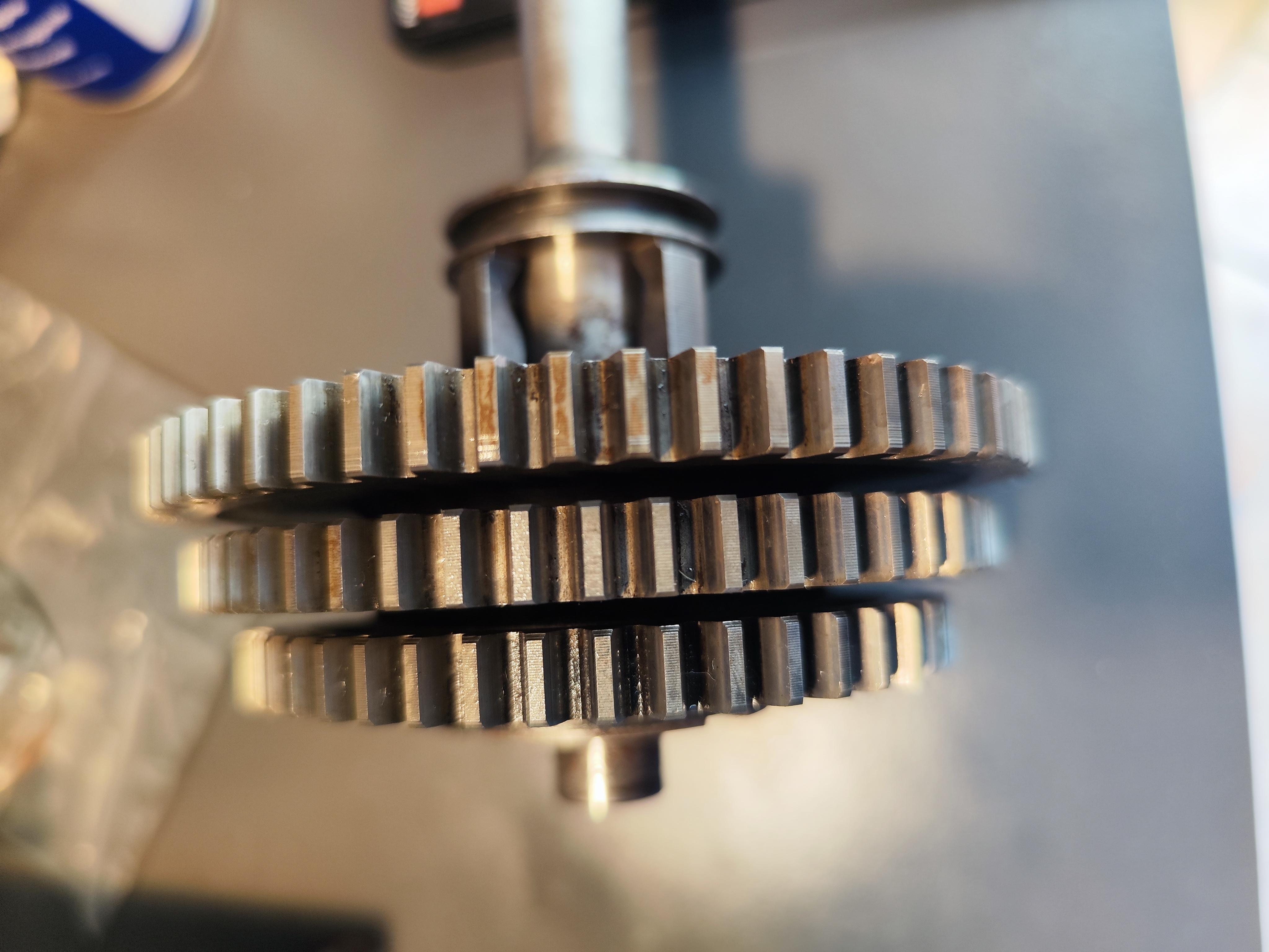

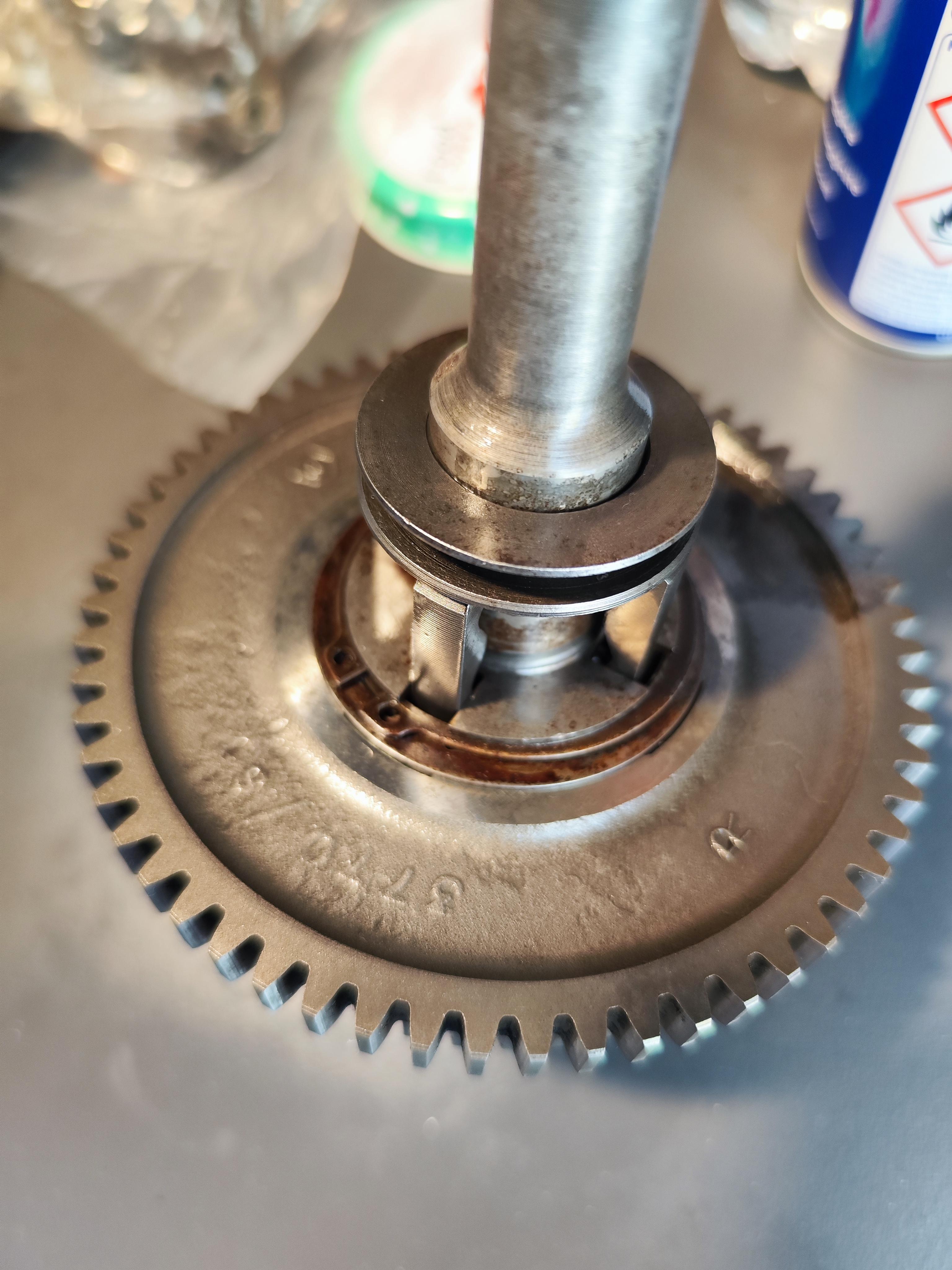

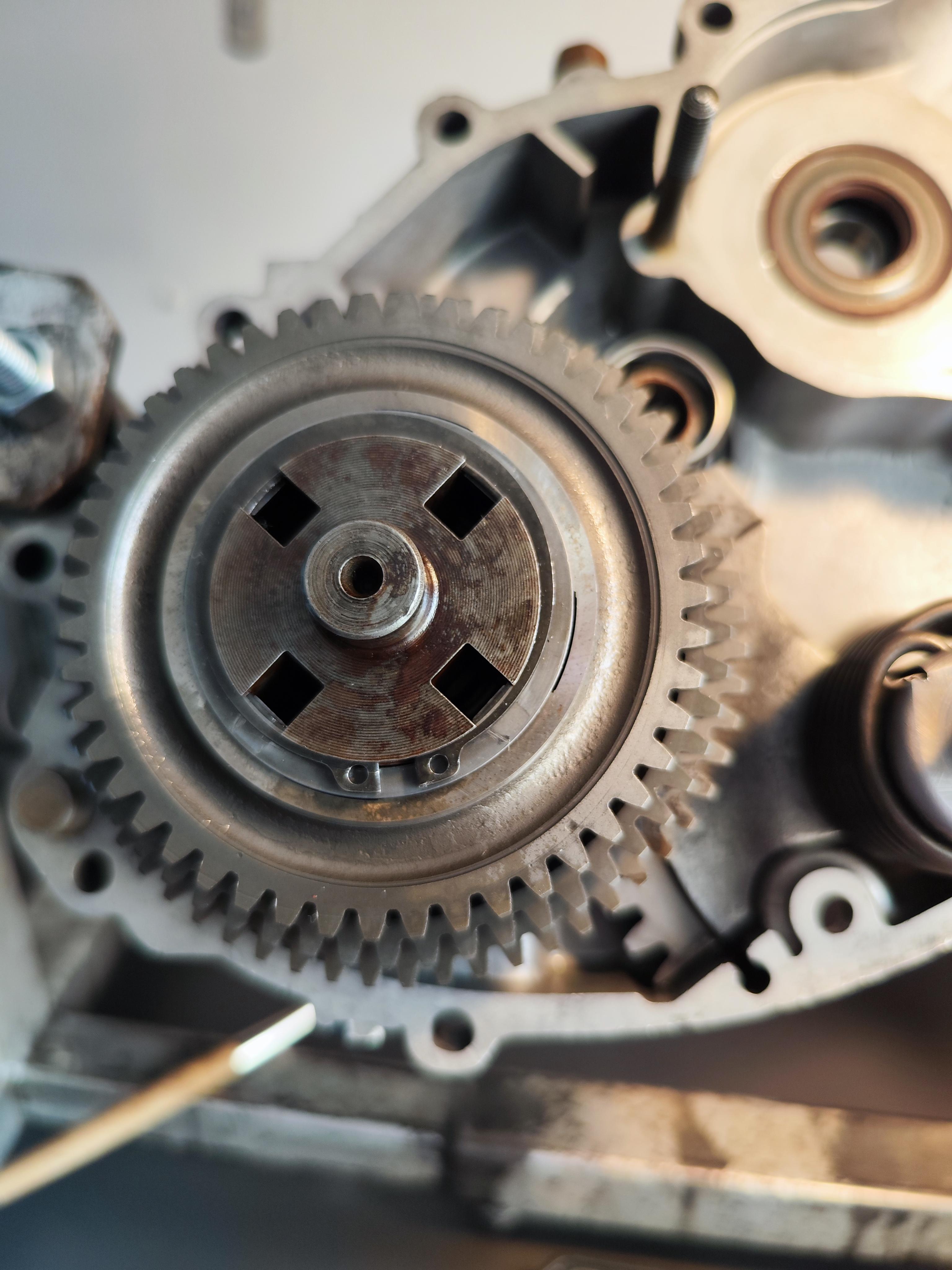

Ciao a tutti metto a disposizione la mia esperienza del rimontaggio degli ingranaggi del 3 marce. Tutti e tre gli ingranaggi vanno posizionati con le scritte rivolte verso il lato ruota. Sono partito con seger e rasamento poi il primo ingranaggio, quello più grande, la crociera in prima e quest' ultima arriva pari nei solchi dell'ingranaggio stesso, poi di seguito il secondo ingranaggio. Ho provato la crociera in folle e non va in conflitto con entrambi gli ingranaggi. Successivamente crociera in seconda ed è pari con i solchi del secondo ingranaggio. Con il terzo ingranaggio quello più piccolo, stesso procedimento e tutto fila liscio passando anche la crociera in folle. Ho aggiuto il rasamento ed il seger, ho controllato con lo spessimetro risultato 0,15, quindi problema risolto.
