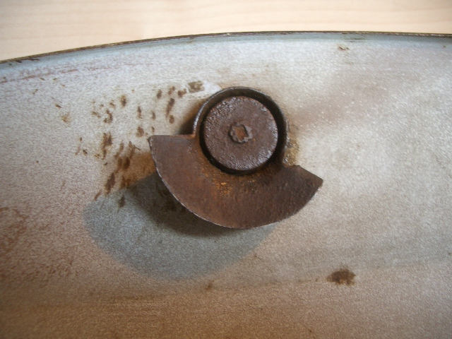

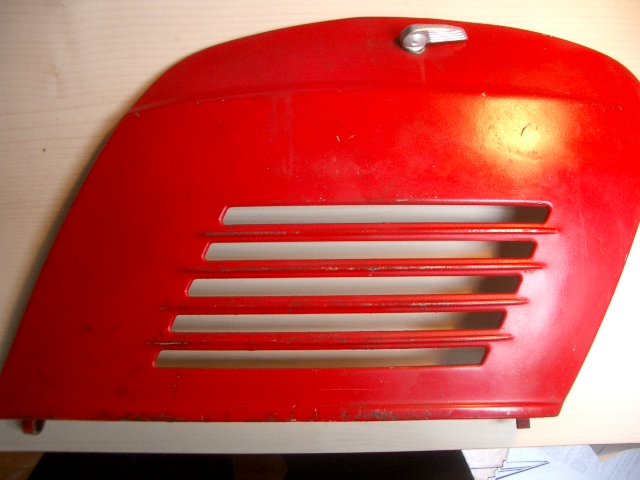

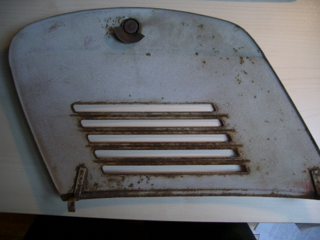

dal lato interno dello sportellino ci sono un paio di rondelle insieme al lamierino piegato che fa da chiusura , una piegata che fa da molla per eliminare i giochi e una , quella che si vede nell'ultima foto,che fa da tenuta con la chiavetta esterna che è di alluminio e ribattuta al centro in modo da incastrare la rondella , se lavori leggero con una lima laterralmente al pernetto centrale potresti riuscire a recuperare la chiavetta , ma io ti consiglio di procurarti per prima cosa una chiaverra nuova , una volta che ce l'hai verifichi che sia uguale all'originale , per non riaschiare di rovinare un pezzo che poi nono è uguale o simile al ricambio , a quel punto con una punta da trapano fori al centro della chiavetta dall'interno dello sportelo e smonti tutto , una punta da 3 millimetri dovebbe riuscire a passare recuperando anche le rondelle , ma se tanto le hai rimediate puoi tranquillamente usare una punta + grossa e fare saltare tutto ;)
