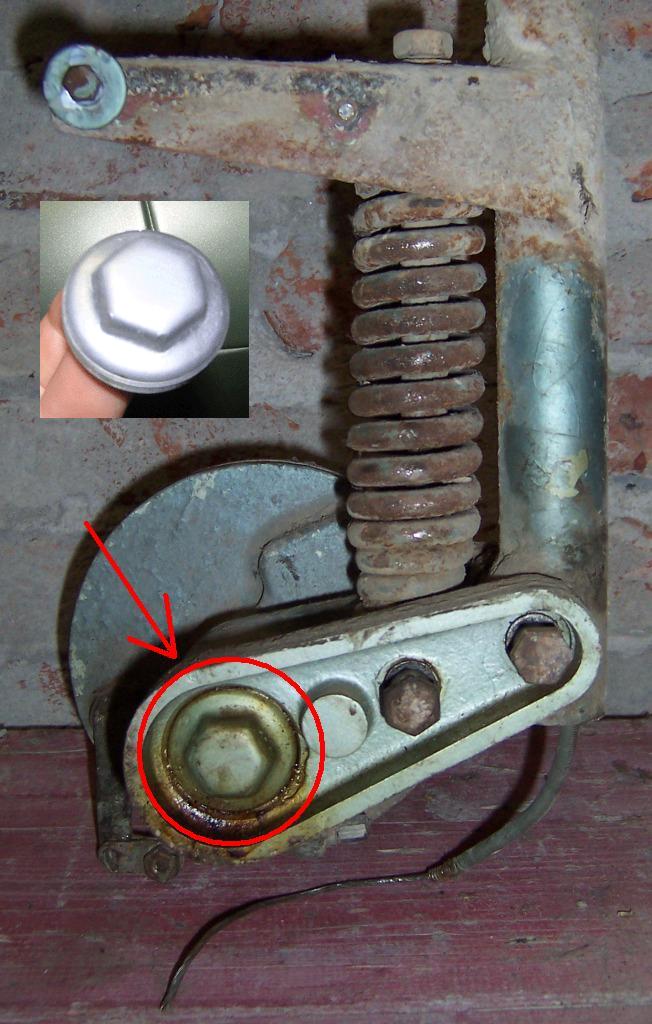

dittongorex Inviato 1 Febbraio 2007 Segnala Inviato 1 Febbraio 2007 potete farmi vedere una foto di una marmitta nickelata di una bacchetta, giusto per avere certezza che la nickelatura che mi han fatto vada ben... Non son convinto, i pezzi sembrano quasi zincati Grazie. Cita
eleboronero Inviato 1 Febbraio 2007 Segnala Inviato 1 Febbraio 2007 mah! dalle foto + che nichelati ,mi sembrano sbiancati! ma chi te le ha fatte? comunque il procedimento correto e' pulitura,ramatura e nichelatura .forse e' solo un impressione fotografica..non e' che ti hanno fatto una nichelatura opaca anziche' lucida? Cita
Ospite Inviato 1 Febbraio 2007 Segnala Inviato 1 Febbraio 2007 eleboronero la niechelatura sui bacchetta E' OPACA e non lucida , i pezzi sono tutti corretti , solo la marmitta rimaneva più giallognola , credo che oltre alla nichelatura su quella facessero un'altro procedimento , io ho risolto ungendola un po dopo la nichelatura , alla prima scaldata prende il suo giallo molto resistente perchè aggrappa sul grezzo della nichelatura opaca , io per avere un bel lavoro ho fatto spazzolare come se il pezzo dovesse essere nichelato lucido e poi gli ho fatto invece quella opaca in modo da avere le superfici perfette Cita
dittongorex Inviato 2 Febbraio 2007 Autore Segnala Inviato 2 Febbraio 2007 effetivamente è molto chiara....ma assicuro che è una nichelatura opaca questa Cita
eleboronero Inviato 2 Febbraio 2007 Segnala Inviato 2 Febbraio 2007 eleboronero la niechelatura sui bacchetta E' OPACA e non lucida , i pezzi sono tutti corretti , solo la marmitta rimaneva più giallognola , credo che oltre alla nichelatura su quella facessero un'altro procedimento , io ho risolto ungendola un po dopo la nichelatura , alla prima scaldata prende il suo giallo molto resistente perchè aggrappa sul grezzo della nichelatura opaca , io per avere un bel lavoro ho fatto spazzolare come se il pezzo dovesse essere nichelato lucido e poi gli ho fatto invece quella opaca in modo da avere le superfici perfette chiaro,mi sono espresso male,intendevo dire che forse non e' stato lucidato il pezzo prima di nichelarlo,oppure sotto al nichel non hanno fatto la ramatura,o forse la marmitta l'hanno sabbiata e poi nichelata....boh? Cita
collet Inviato 2 Febbraio 2007 Segnala Inviato 2 Febbraio 2007 effettivamente il risultato non è un gran che. io andrei a chiedere spiegazioni a chi ha fatto il lavoro.. Cita
dittongorex Inviato 2 Febbraio 2007 Autore Segnala Inviato 2 Febbraio 2007 effettivamente guardando quella su Vespatecnica è simile, ovvio che è piu' gialla e sporca perchè è usata. ho fatto nichelare anche l'ammortizzatore anteriore, le rondelle del parafango pero' ora sono cromate, ma ci rimetto quelle nichelate anche lì. Cita

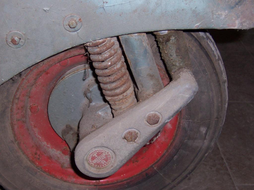

Mike Inviato 3 Febbraio 2007 Segnala Inviato 3 Febbraio 2007 Mi è venuto un dubbio...come fa a risultare nichelato quando il mio è verniciato? La tinta è quella originale ed è conservata benissimo perchè è stato applicato un ammortizzatore supplementare che ha evitato il deterioramento della vernice!!! Cita
dittongorex Inviato 3 Febbraio 2007 Autore Segnala Inviato 3 Febbraio 2007 io ad esempio ne ho trovato un'altro fosfatato o brunito ma mai verniciati.....e di vespe a bacchetta ne ho 4 Cita
