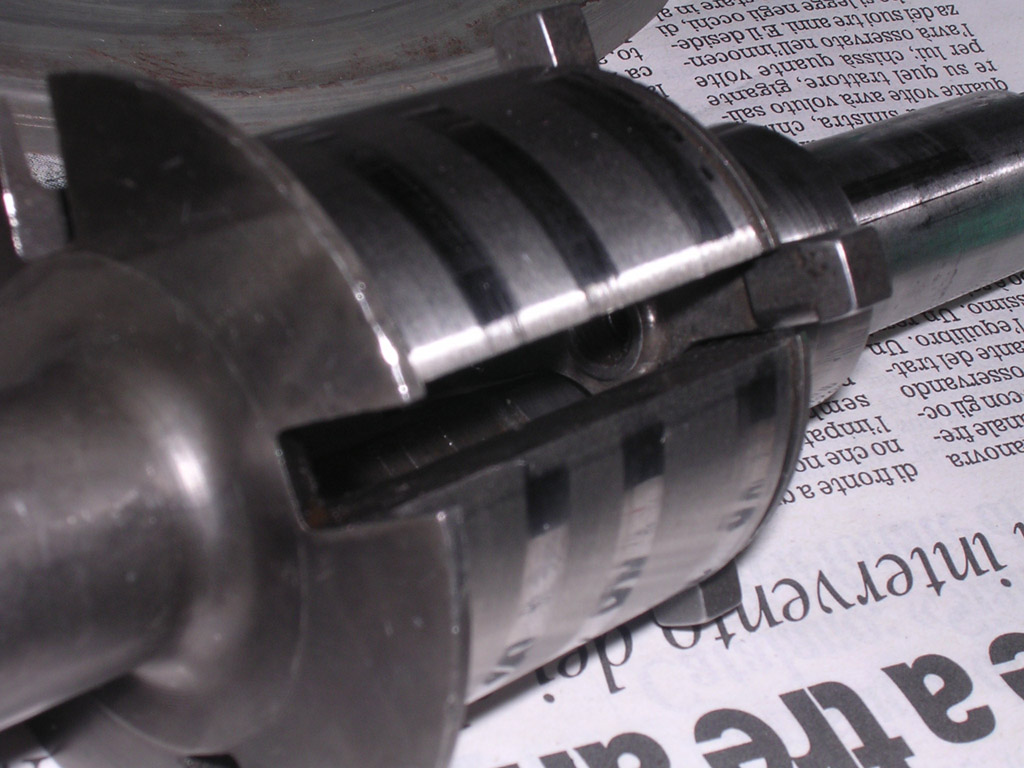

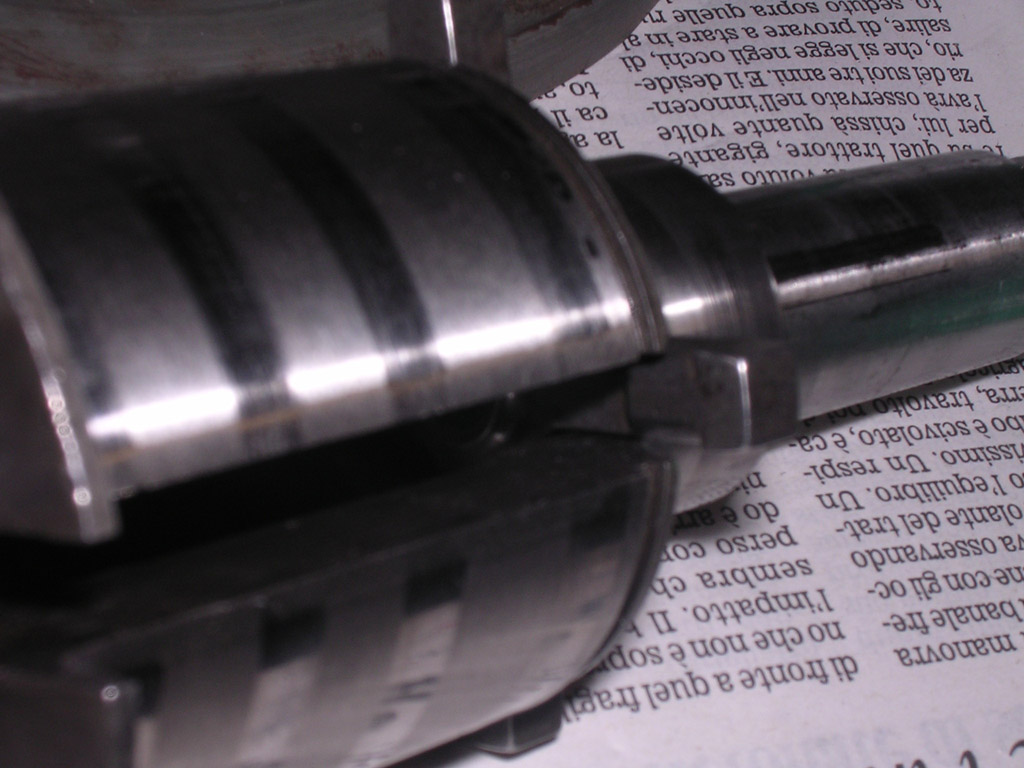

andreao Inviato 13 Aprile 2007 Segnala Inviato 13 Aprile 2007 Salve a tutti! Sto rimontando il mio motore e purtroppo ho dimenticato di segnarmi il verso della crocera! Ho guardato su scooter help ma non si capisce benissimo, qualcuno sa dirmi se il verso è quello giusto? grazie! Cita
fabrilov Inviato 13 Aprile 2007 Segnala Inviato 13 Aprile 2007 la parte arcuata va verso l'alto, deve venire fuori una sorta di ventosa! Cita
andreao Inviato 13 Aprile 2007 Autore Segnala Inviato 13 Aprile 2007 in che senso verso l'alto? Verso la ruota o verso il selettore delle marce? Ma quindi come l'ho messo io va bene o va girato? Cita
rikysat Inviato 13 Aprile 2007 Segnala Inviato 13 Aprile 2007 prova a mettere solo il primo ingranaggio delle marce, poi infila la crociera vedrai che solo da un lato casca giusta e si innesta bene nel rapporto.in ogni caso guardando la foto sopra nella parte alta ci devi infilare il cilindro che va nel selettore. Cita
fabrilov Inviato 14 Aprile 2007 Segnala Inviato 14 Aprile 2007 in che senso verso l'alto? Verso la ruota o verso il selettore delle marce? Ma quindi come l'ho messo io va bene o va girato? lo devi mettere come in foto! cmq guardando le immagini che hai inserito, sembra essere stata messa per bene. Lessi da qlc parte che qst tipo di crocera veniva cianfrinata. Cita
Ospite Inviato 14 Aprile 2007 Segnala Inviato 14 Aprile 2007 la crocera vecchio tipo, questa di cui scrivi, va montata con i bracci verso il motore. Il selettore lo devi avvitare sulla crocera dal lato di sopra che si vede nella foto SIP, i bracci toccano il piano di appoggio, quindi dal lato convesso, la concavità va verso il motore. Il sito è questo: http://vespamaintenance.com/engine/teardown/index.html Cita
andreao Inviato 14 Aprile 2007 Autore Segnala Inviato 14 Aprile 2007 Perfetto, grazie a tutti!! Il cilindretto tra selettore e crocera l'avevo già messo.. pensavo di fare a meno della cianfrinatura, tanto precedentemente non era stata fatta e non ho mai avuto problemi. Cita
Tormento Inviato 15 Aprile 2007 Segnala Inviato 15 Aprile 2007 se proprio non vuoi cianfrinare un pò di frenafiletti forte io cmq lo metterei, non si sa mai. Cita
