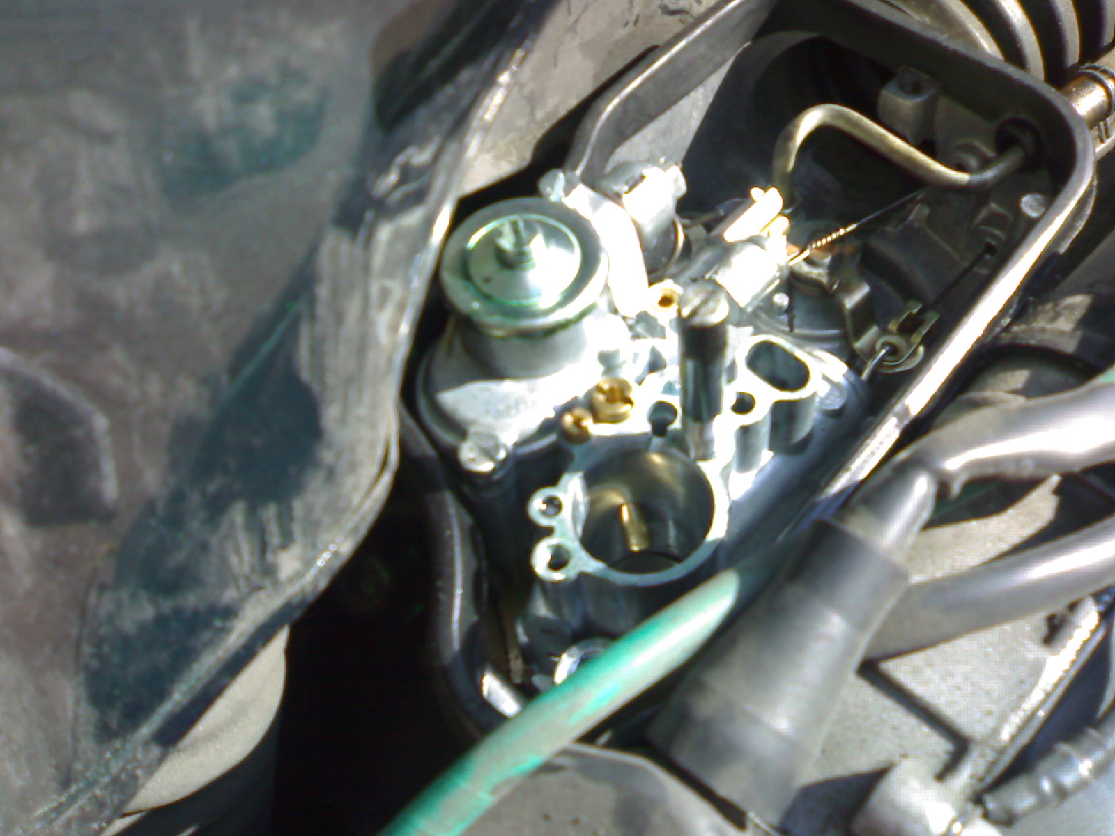

Sono certamente un meccanico alle primissime armi, anzi non sono proprio un meccanico, ma la vite di cui parlavate da svitare mezzo giro, non la vedo.
Ho smontato il filtro dell'aria, ho visto i getti, sono il 55-160 ed il 160 con l'emulsionatore BE3.
Per il resto ho messo una foto di quello che mi appare una volta smontato il filtro dell'aria (ma era quello dell'aria cui ti riferivi parlando di "scatola filtro"?)
Della vite non c'è traccia...

la vite è nella parte posteriore della scatola, vi si accede da un gommino tondo sulla scatola, non dal coperchio.

nei px senza miscelatore la vite è una semplice vite a taglio, da regolare con il cacciavite...non so nel tuo caso, pero prima di regolare qualcos'altro accertatene!

comunque fabmic, la vite è praticamente inaccessibile e invisibile senza smontare il carburatore, che chi dice che riesce a regolarla agendo dalla zona del motorino d'avviamento, io invece smonto sempre il carburatore. una volta che l'hai smontato non puoi non vederla :lol:
e comunque devi chiarire se questo vuoto è un vero e proprio mancamento, come se fosse finita la benzina, oppure si ingolfa e ci mette tempo a salire di giri, perchè la regolazione della vite sarebbe opposta nei 2 casi come puoi imaginare.
