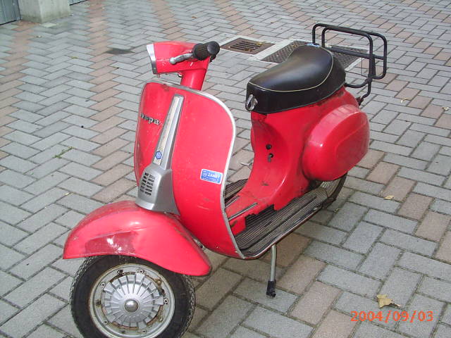

mik_mik87 Inviato 12 Settembre 2004 Segnala Inviato 12 Settembre 2004 mi servirebbe il codice di questo colore... è sicuramente l'originale piaggio (con cui è uscita di fabbrica); la vespa è una special dell'82. qualcuno mi sa aiutare??? Cita
Vispicedda Inviato 12 Settembre 2004 Segnala Inviato 12 Settembre 2004 è uno dei vari rossi prodotti da piaggio, però non saprei quale. Cita
Vispicedda Inviato 12 Settembre 2004 Segnala Inviato 12 Settembre 2004 Rosso dal 1972 MaxMeyer 1,298,5847 Rosso corsa dal 1973 MaxMeyer 1,298,5806 Rosso Katmandu dal 1975 MaxMeyer 1,298,5875 Rosso Tenerife dal 1975 Rosso corallo MaxMeyer 1,298,5811 Cita
scerpe Inviato 12 Settembre 2004 Segnala Inviato 12 Settembre 2004 potrebbe essere questo ma.... ...non ne sono certo! http://www.scootermaniac.org/modele.php?cle=100 Cita
MarcoVarazze Inviato 13 Settembre 2004 Segnala Inviato 13 Settembre 2004 A occhio, direi che sicuramente non è il Katmandu, ma si avvicina più a un corallo... Cita
AdrianoPX Inviato 13 Settembre 2004 Segnala Inviato 13 Settembre 2004 secondo me ti conviene andare da un centro vernice, e ti fai fare la prova col campione, cio├â┬¿ ti levano un pezzettino di venice e la mettono in questa macchina che riconose il colore(dovrebbe essere così).altrimenti con le mazzette max meyer, vedi quello che si avvicina di pi├â┬╣ in base ai colori che ti ha dato vispiciedda. Cita
mik_mik87 Inviato 13 Settembre 2004 Autore Segnala Inviato 13 Settembre 2004 non c'├â┬¿ un modo per sapere con quale colore una vespa ├â┬¿ uscita dalla fabbrica (la piaggio dal n├é°di telaio non riesce a risalire al colore esatto???) grazie a tutti, se non riesco a trovarlo attraverso la piaggio, la porto in colorificio!!! Cita
Vispicedda Inviato 13 Settembre 2004 Segnala Inviato 13 Settembre 2004 No, si risale ai colori utilizzati in base agli anni, e dalle date che ti ho dato visto che la tua è dell'82 potrebbe essere ognuno di quei rossi...ù Vai da un colorificio max meyer, loro hanno le mazzette con i colori piaggio (quelli che ti ho dato) e li confronti con la vespa Cita
Ospite Inviato 13 Settembre 2004 Segnala Inviato 13 Settembre 2004 mi sai dire in zona bologna dov'è un colorificio max meyer??? MIK_MIK87 sloggato Cita
MarcoVarazze Inviato 14 Settembre 2004 Segnala Inviato 14 Settembre 2004 Basta fare una ricerca su paginegialle.it, ho cercato in tutta la provincia di Bologna, ed è uscito CENTERCOLOR srl 40062 Molinella (BO) - 11/13, v. Podgora tel: 051 881697 fax: 051 880938 ciao. Cita
mik_mik87 Inviato 14 Settembre 2004 Autore Segnala Inviato 14 Settembre 2004 grazie, ho telefonato ma non risponde nessuno (poi ├â┬¿ un pelo fuori mano...) prima di andare l├â prover├â┬▓ in qualche colorificio qui in citt├â ... poi ho trovato un cartellino, nella parte interna sotto al serbatoio (quando ho aperto tutto per pulire...)che dice: VERNICE A CORPO n├é°379813. ├â┬¿ il codice del colore con cui ├â┬¿ uscita di fabbrica???? Cita
