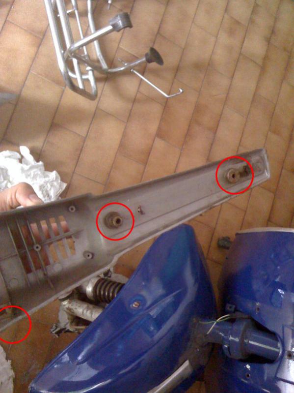

Sto lentamente sistemando la mia amata 50 special, ieri notte alle 2 (dopo 3 ore passate a cambiare il treno gomme e lucidare i cerchi _smile_) ho scoperto di avere la mascherina originale, così ho pensato bene di togliere l'abominevole residuo anni 80 (la maschera della px).
Ora arrivano i dubbi:
foto1: cosa devo utilizzare per attaccare la maschera nei punti cerchiati in rosso? ci sono delle clip apposite?
dev'essere fissata anche nei punti in giallo?
[ATTACH]33714[/ATTACH]

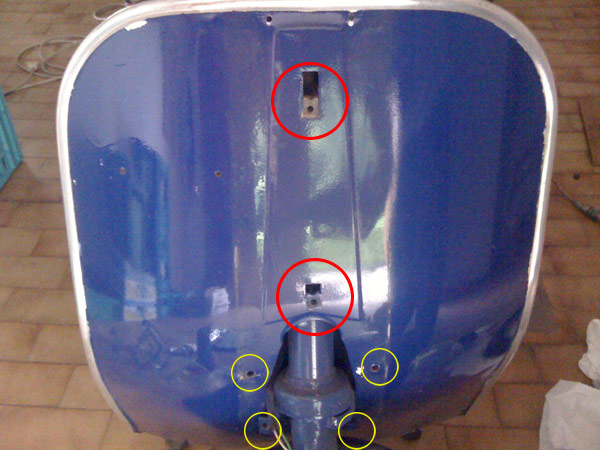

foto2: i punti cerchiati in rosso sono quelli "buoni"? (ne manca uno, non ci stava nella foto). CIoè, 4 in totale?
[ATTACH]33715[/ATTACH]

I punti buoni sono i quattro rossi ed i due gialli più in basso, in cui va inserita una "mollettina" come quella presente nei due fori cerchiati di rosso sulla calandra, la trovi da auto o moto ricambi, gli altri sono da chiudere.
Cordialmente
Cordialmente
grazie mille,
tutto ok ce l'ho fatta _smile_
