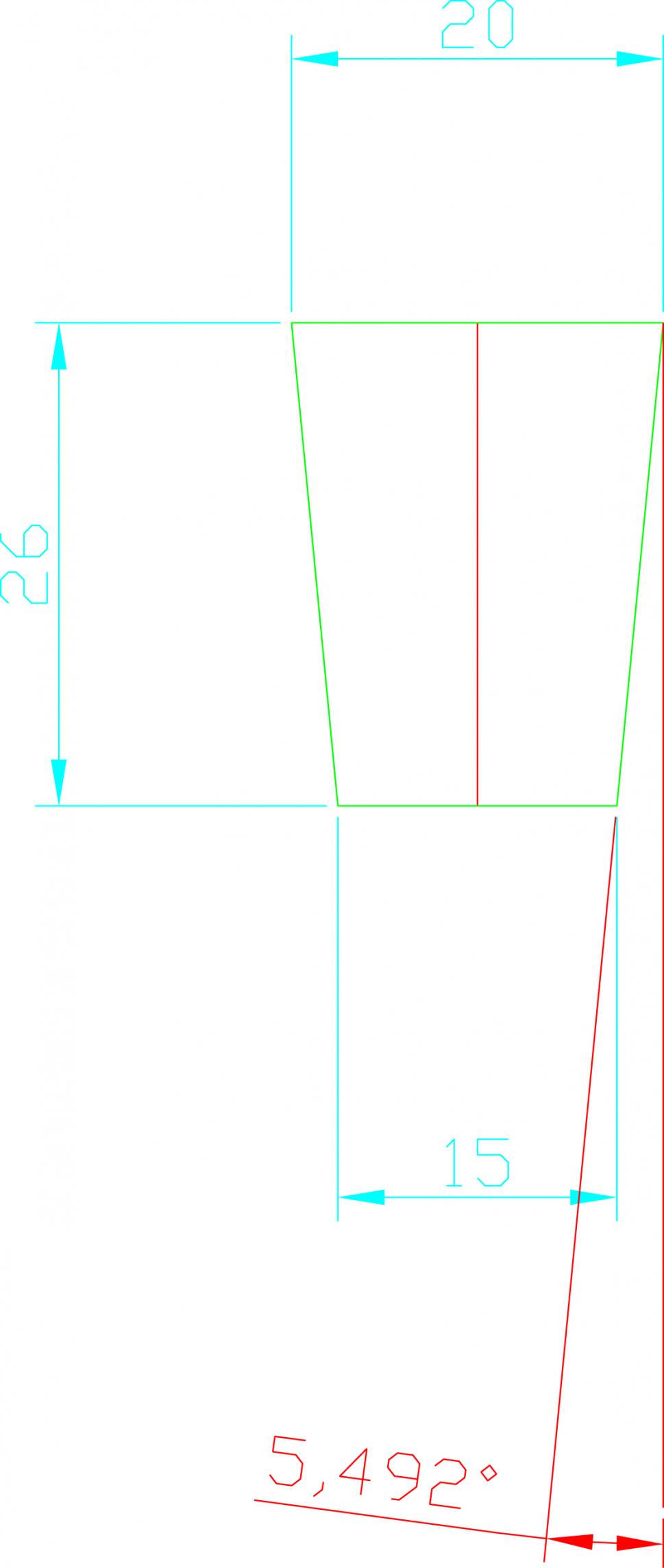

vespower-bo Inviato 27 Luglio 2009 Segnala Inviato 27 Luglio 2009 ..... ma magari c'è qualcuno che lo sà...... Di quanti gradi è la conicità dell'albero di un cono 20?????? Grazie Cita

mecciu Inviato 27 Luglio 2009 Segnala Inviato 27 Luglio 2009 si può calcolare.... arctg(altezza/lunghezza) sulle calcolatrici l'arcotangente è indicata con tan^-1 la lunghezza è quella del cono l'altezza è la metà della differenza del diametro iniziale e finale Cita

vespower-bo Inviato 30 Luglio 2009 Autore Segnala Inviato 30 Luglio 2009 eh , eh , eh.................. siete tutti fuori strada.... Stò appesantendo un volano hp ( anzi l'ho già fatto), tramite un anello di acciaio fatto al tornio ;sono riuscito a portarlo a 1.400 grammi contro i 950 dell'hp sghierato : non sò se vi ricordate ma quel volano mi rendeva l'm1 di una scorbuticità unica; l'avevo allora sostituito con uno datomi da Stefano da 1700 ma diventava troppo turistico quindi da buon " ciappinaro" mi sono costruito la via di mezzo. Arrivo al dunque: che mi serve sapere la conicità? Sto volano devo bilanciarlo: preso tra le contropunte mi sembra abbastanza ben messo ma voglio fare un lavoro di fino: costruire un asse conico con terminale filettato ( come quello dell'albero appunto) e un controasse pari con filettatura femmina in modo da stringere ikl volano dall'altra parte. In questo modo posso mettere il volano sull'attrezzo per bilanciare gli alberi che ha dei cuscinetti sensibilissimi che sentono il più minimo sbilanciamento. Avrei quindi bisogno di sapere il grado di conicità esatto ( mecciu, zero voglia di calcolarlo..... ) per impostare la torretta del tornio. Ah, vi dò un'anteprima, sono riuscito a fare un portapacchi per mettere al carter un sei petali rotax senza saldare niente..... Chissà cosa salterà fuori alla prossima accensione!!!!!!!!!! Cita

mecciu Inviato 30 Luglio 2009 Segnala Inviato 30 Luglio 2009 quindi bisogno di sapere il grado di conicità esatto ( mecciu, zero voglia di calcolarlo..... ) per impostare la torretta del tornio. immaginavo.... quando feci tornire il mio volano et3, il tornitore (un simpatico vecchietto in pensione che ha lavorato per tutta la vita al tornio) non volle nulla, si è fatto il cono da solo e me lo voleva anche lasciare per lavori futuri, ma poi non me l'ha più dato.... comunque prendendo come dati: diametro inziale 20 diametro finale 15 lunghezza assiale del cono 26 salta fuori 5,5 gradi misuarando col calibro(difficile stabilire con precisione dove inizia il cono) rilevo 5,66 gradi se qualcuno lo misura direttamente vediamo se la matematica dice il vero...... BUON LAVORO! Cita

vespower-bo Inviato 31 Luglio 2009 Autore Segnala Inviato 31 Luglio 2009 immaginavo.... quando feci tornire il mio volano et3, il tornitore (un simpatico vecchietto in pensione che ha lavorato per tutta la vita al tornio) non volle nulla, si è fatto il cono da solo e me lo voleva anche lasciare per lavori futuri, ma poi non me l'ha più dato.... comunque prendendo come dati: diametro inziale 20 diametro finale 15 lunghezza assiale del cono 26 salta fuori 5,5 gradi misuarando col calibro(difficile stabilire con precisione dove inizia il cono) rilevo 5,66 gradi se qualcuno lo misura direttamente vediamo se la matematica dice il vero...... BUON LAVORO! Mille grazie mecciu!!!!!!!! Ah, ho quasi finito quegli inserti per forcella hp, se ne hai ancora bisogno il 4 torno a Bologna dalle ferie e te ne mando uno..... Cita
sartana1969 Inviato 31 Luglio 2009 Segnala Inviato 31 Luglio 2009 magari..... ma perchè, hai degli alberi cono 20 da cannibalizzare ????? sì odio il cono ├ÿ20 perchè mi fa venire in mente il PK!!! se apri il file qua sopra hai la conicita' con approssimazione ,000 Cita
