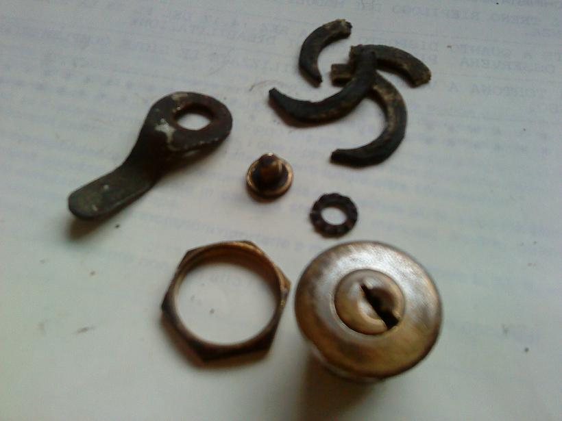

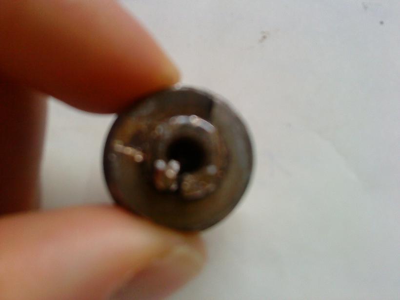

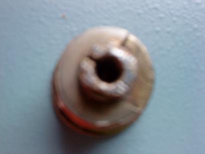

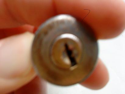

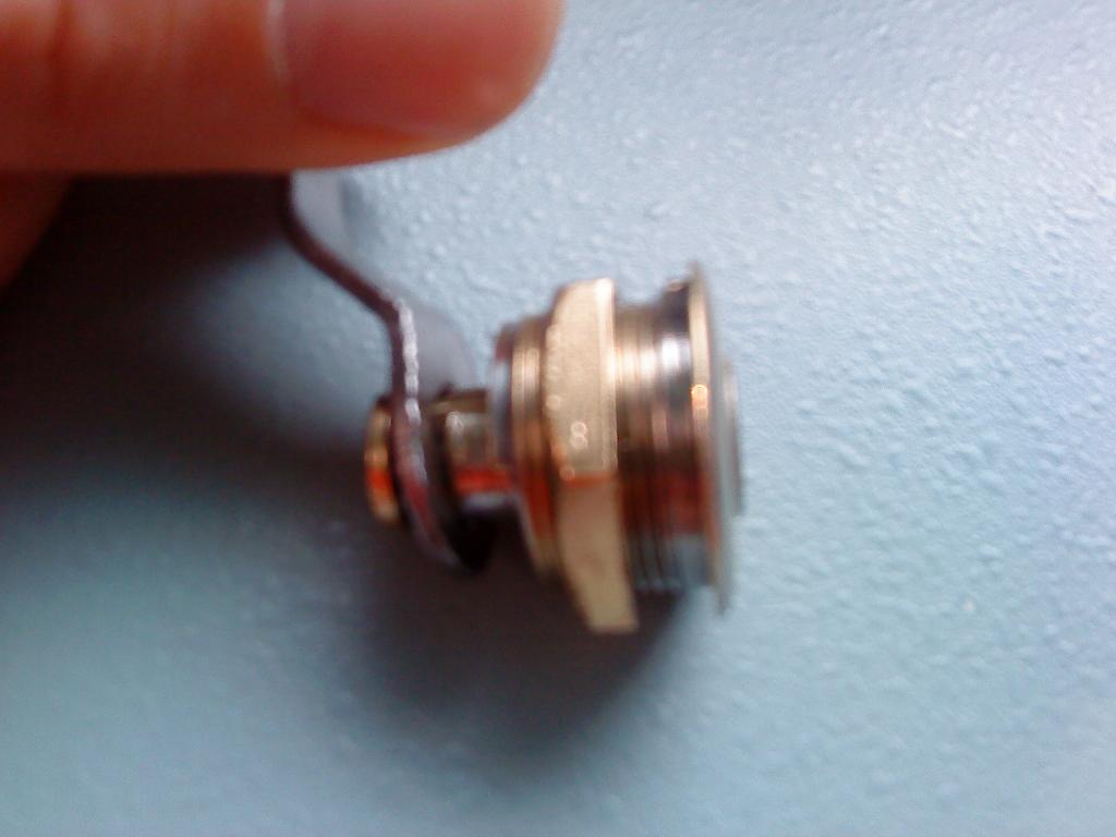

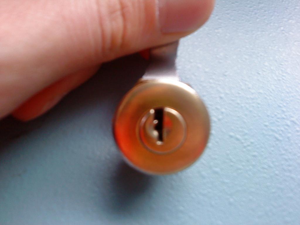

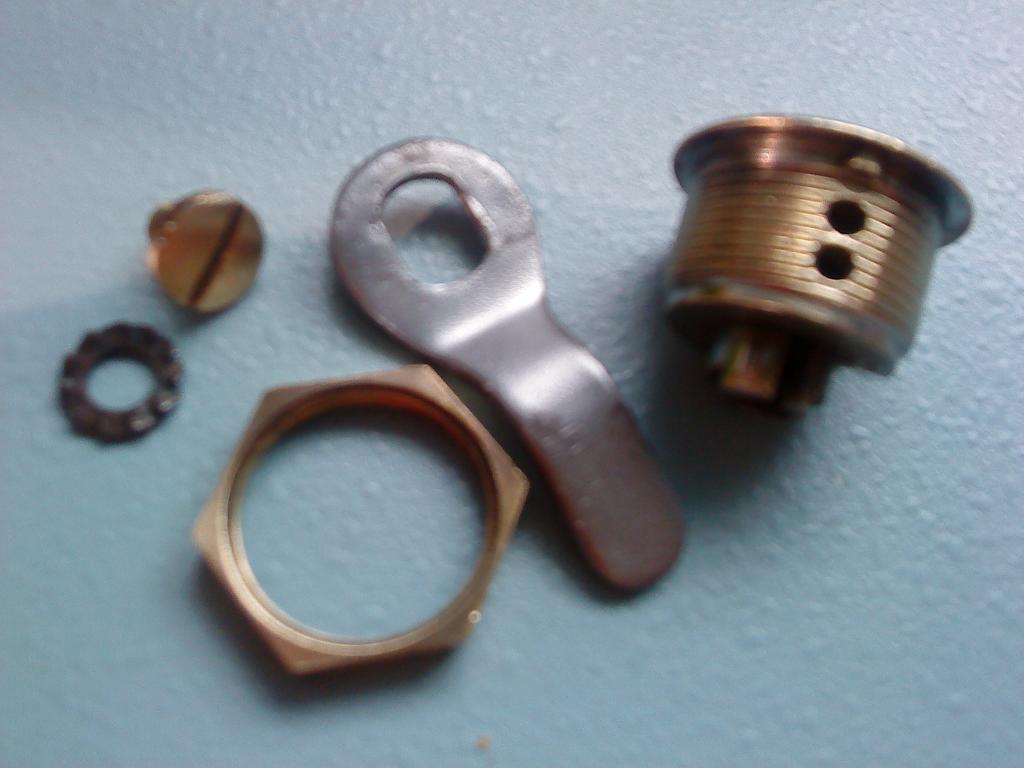

dopo aver trovato la chiave della serratura del bauletto e dopo averla lucidata eliminando le piccole impurita' della cromatura vecchia e logora ho portato il pezzo a cromare......
pero' ieri ho contattato telefonicamente per avere novita' e mi ha detto che purtroppo non e' venuto fuori un buon lavoro_nooo_
ora col senno di poi vorrei sapere se c'e' qualche sistema o qualche prodotto per eliminare la cromatura e montare definitivamente il pezzo originale come era prima(la riproduzione che ho montato adesso mi fa_puzz)
allego foto del pezzo prima di portarlo a cromare,aspetto i vostri consigli e grazie anticipatamente

Nel nord ItaGLIa ci sono ditte che cromano, nichelano, lucidano
i vari pezzi che hanno bisogno del trattamento dovuto e so
che per togliere la vecchia cromatura usano il metodo
"scromatura elettrolitica", e gli indirizzi sono su Motociclismo
d'Epoca.
Ora, considerando che l'oggetto da trattare è piccolo, non
conviene spedirlo per fare il trattamento (poi, fai te) anche
perchè non lo fanno a gratis.....nel tuo caso converrebbe
togliere la cromatura carteggiando con carta vetrata finissima
e con il disco in feltro e pasta lucidante.
Questo metodo l'ho usato per togliere la cromatura residua che
c'era nella cornice del faro, nel coperchietto del devioluci, nella
serratura del bauletto, nel "dadone" che fissa il commutatore
posto sul faro e per togliere la nichelatura della serratura bloccasterzo.
E' un lavorone, perchè ci vuole tempo e pazienza ma alla fine quando
i pezzi erano scromati e, allo stesso tempo, lucidissimi li ho
portati dal cromatore (l'unico da me) e me li ha ricromati e nichelati
alla modica cifra di 20 gnauri.
