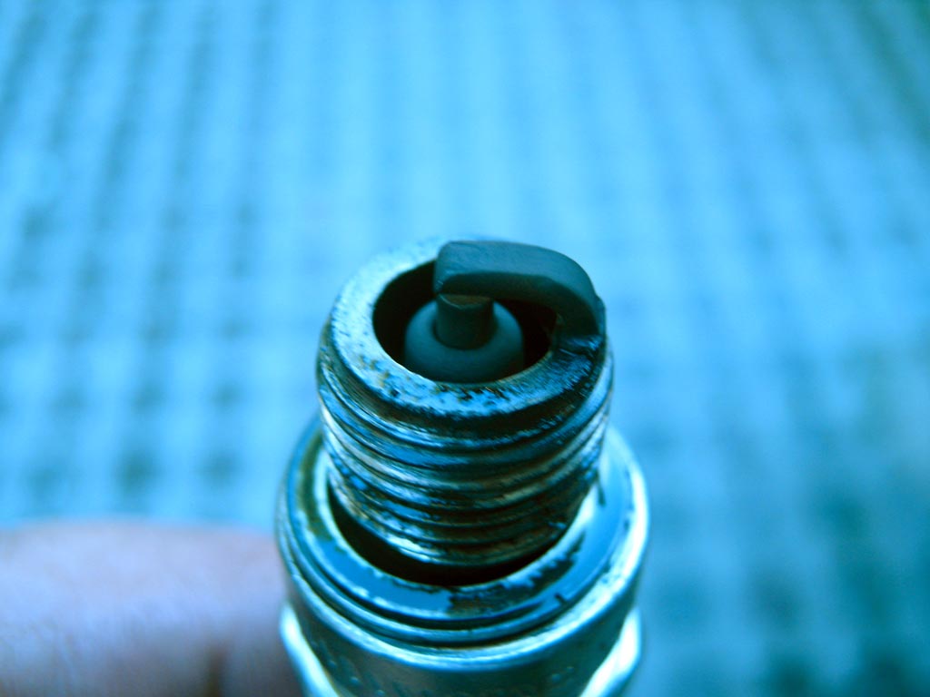

Allora, oggi ho fatto delle prove, ho messo un getto 72 al posto del 74 con cui ero partito e ho messo gli elettrodi della candela a 0,5 mm. invece che a 0,6 mm come di origine e sembra che il motore abbia smesso di scoppiettare, ho fatto anche un video piuttosto lungo (10 minuti) che lo dimostra.

La candela ora si presenta abbastanza grigia, strano perchè dovrebbe essere segno di miscela grassa, prima col 74 era nocciola molto scuro...
Alla miscela ho aggiunto il liquido piombo sintetico che usavo col Pinasco prima di mettere su la testa ridisegnata da Piccio...non so se conta, cmq ce l'ho messo!

candela.jpg.657bf6eb86a4e1a6d801b77c0edd
ola largo; probabilmente l'unica cosa che ti ha fatto risolvere il problema è l'avvicinamento degli elettrodi... è successo anche a me ultimamente con uno sprint..... vabbè, l'importante è aver risolto anche perchè il problema era esclusivamente elettrico...............

Mi sa anche a me Vespower che alla fine era solo un problema di emissione di scintilla, cmq oggi provo a calare ancora il getto, il colore è troppo grigio per i miei gusti e secondo me è grassa. Strano perchè la Polini per il 19/19 sul 75 consiglia un 78-80...
