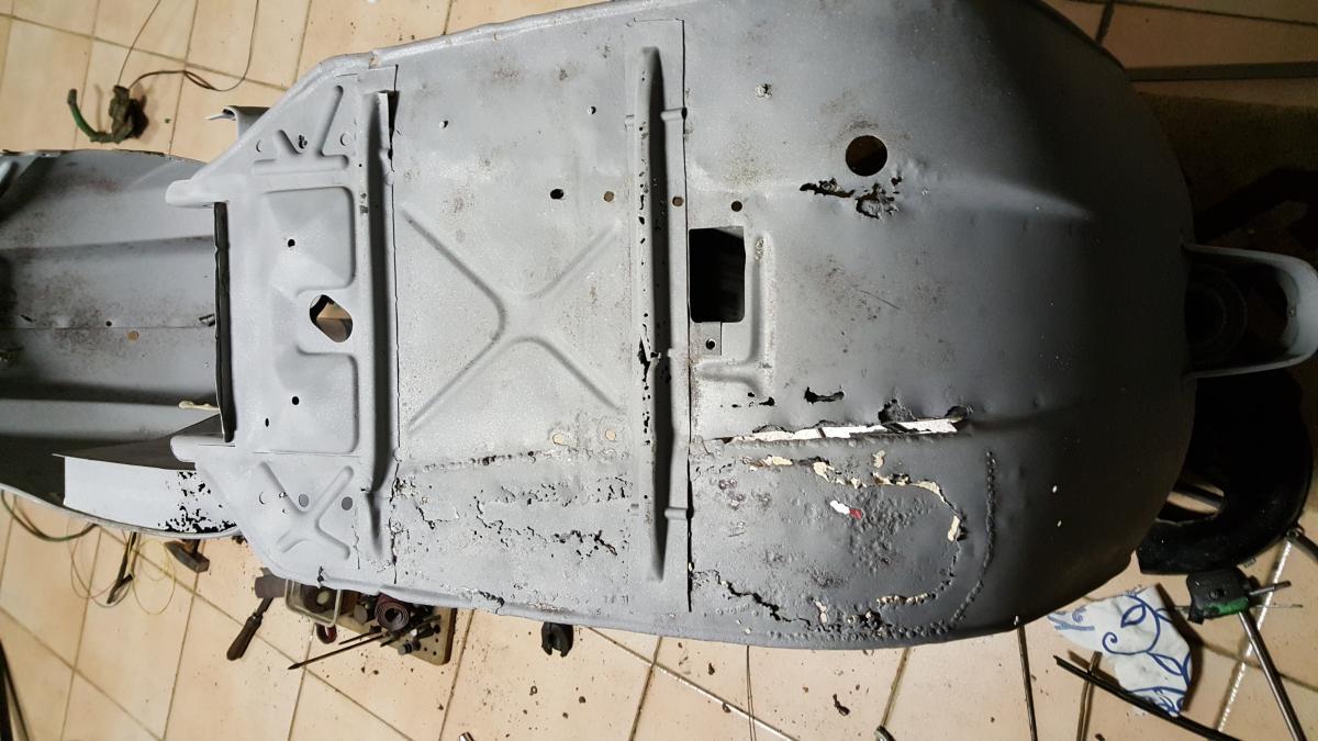

Sto restaurando la mia primavera e sono arrivato finalmente alla fase di rimontaggio ma ho un dubbio sul pedale del freno posteriore: ok, va fissato con 3 bulloncini del 6, chiave 10, ed ho montato i due che vanno vicino al cavalletto con controdado e rondelle ma il terzo come lo monto? Sul telaio c'è solo il buco ma non mi sembra filettato. Dove sbaglio?
Grazie tante
Ciao e grazie delle risposte, purtroppo il pedale lo ha smontato il carrozziere e quindi non ricordo. Di certo il buco è tondo e non è filettato come vedete. Quindi dite che dovrei avere da qualche parte l inserto, ma va bene anche nel foro tondo, come si ferma per poi avvitare il bullone?
Grazie ancora

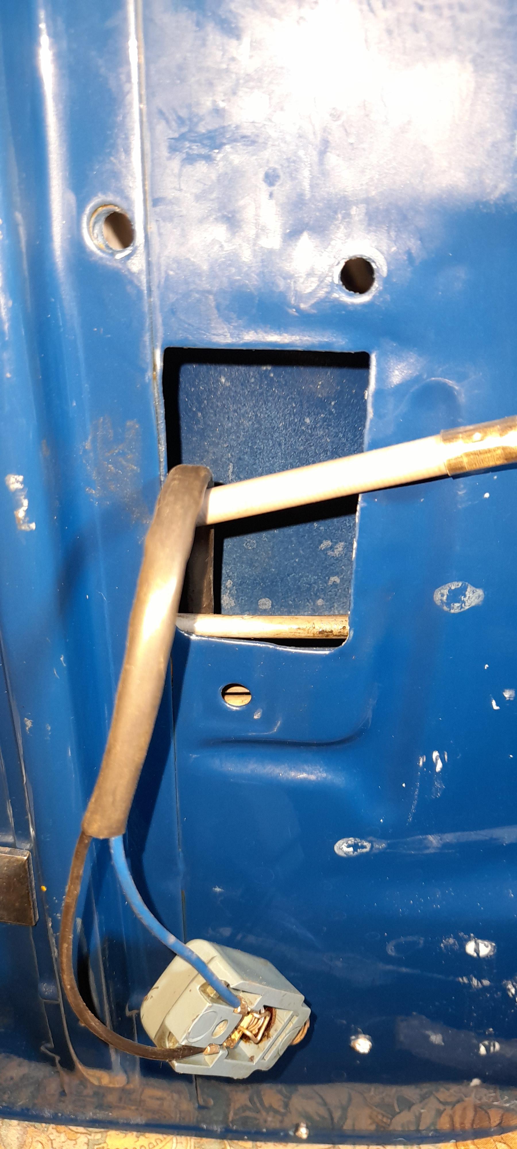

Se dentro è liscio e non c'è nulla metti un dado centrato sul foro con della cianoacrilica, deve tenere solo finché non hai avvitato il bullone.
E comunque guarda questa foto, ha l'inserto tipo quello che si usa per gli altoparlanti delle auto.
