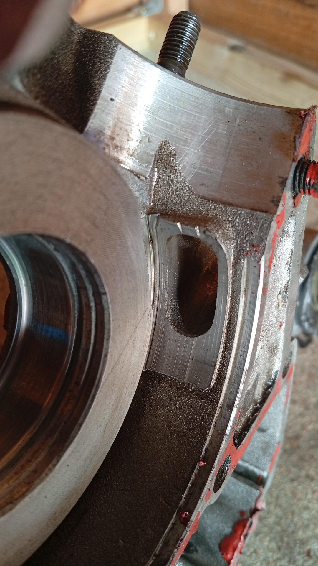

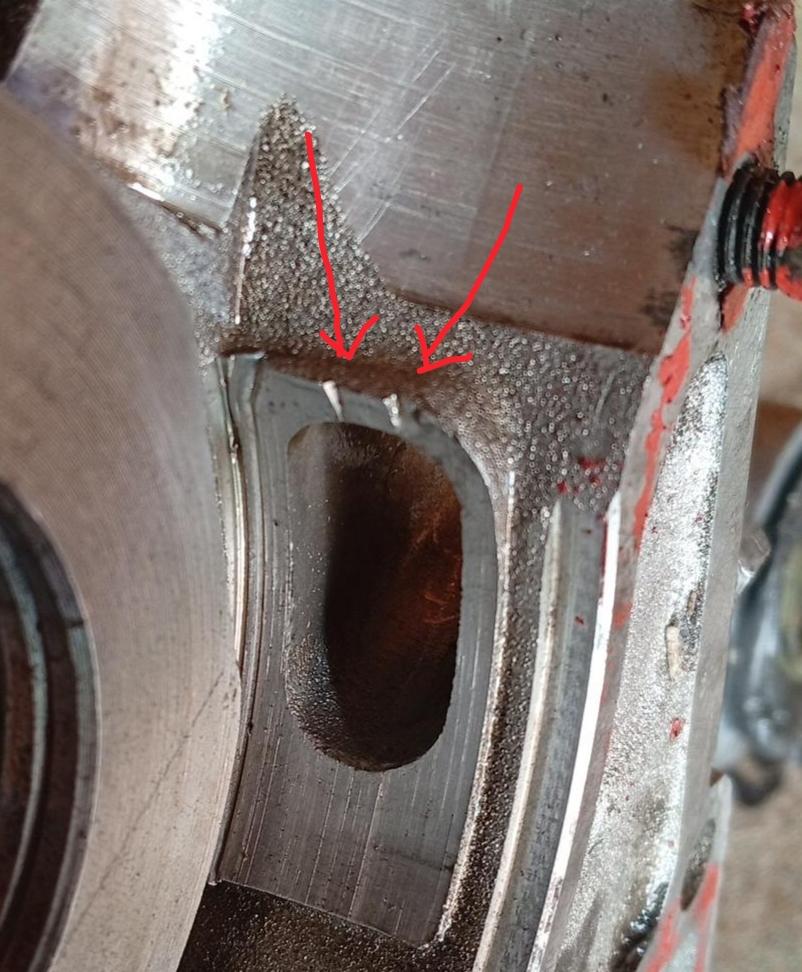

jimmyjulia Inviato 26 Febbraio Segnala Inviato 26 Febbraio Ciao a tutti, Sto revisionando la mia pk e la valvola si presenta con due tacche sulla parte superiore. Voi che dite? Trovare qualcuno che la ripari sarebbe quasi impossibile qui', dovrei spedire il carter. Oppure montarlo così e vedere che succede, nel peggiore dei casi dovrò passare ad un 16/16 e collettore lamellare. Prima di aprire la vespa faticava a scendere di giri e pensavo tirasse aria dal paraolio lato frizione. Dopo aver smontato ho anche scoperto che il paraolio volano era da 20mm invece che 19mm ma non perdeva olio. In altre parole poteva succhiare aria da più punti. Oppure era sicuramente dalla valvola? Il vostro parere mi farebbe piacere. Grazie! Cita
Fazio78 Inviato 27 Febbraio Segnala Inviato 27 Febbraio (modificato) Ciao. Secondo me non devi mettere le mani. Per adesso. Compra in futuro se servirà un collettore lamellare. La causa che non scendeva di giri era si il paraolio lato volano Modificato 27 Febbraio da Fazio78 1 Cita
dmax68 Inviato 27 Febbraio Segnala Inviato 27 Febbraio Potresti provare con un punzone, nei punti indicati con ke frecce, a sollevare un po' l' alluminio in corrispondenza delle unghiate e provare a tapparle. Cita
Dart Inviato 27 Febbraio Segnala Inviato 27 Febbraio Quei 2 segni non compromettono la tenuta della valvola, quello di destra neanche arriva all'apertura, quello di sinistra ci arriva con un'incisione minima, direi pari allo 0. Se vuoi toglierti ogni dubbio, metti i cuscinetti, metti l'albero, chiudi i carter, anche solo con i dadi nella sede statore, chiudi la valvola con la spalla dell'albero e riempi il foro d'olio per miscela. Se ci mette più di 10 minuti a svuotarsi, va bene, se ci mette mezz'ora, va benissimo, se ti stufi tu, prima che l'olio sia sceso del tutto... è perfetta. Siccome la tolleranza tra spalla e valvola è 5 centesimi di mm, e tale deve essere, qualunque cosa fai per rimediare, peggiori, anche solo una leggera carteggiata può essere dannosa. 4 Cita
jimmyjulia Inviato 27 Febbraio Autore Segnala Inviato 27 Febbraio Grazie ragazzi. In effetti posso andare di lamellare in qualsiasi momento senza riaprire i carter. Ho solo un 75 Polini con carburatore 16/16 e sito plus, niente di eccezionale, quindi il lamellare dovrebbe andare bene anche senza rasare la valvola. Voi che dite? Cita
Fazio78 Inviato 27 Febbraio Segnala Inviato 27 Febbraio 28 minuti fa, jimmyjulia ha scritto: Grazie ragazzi. In effetti posso andare di lamellare in qualsiasi momento senza riaprire i carter. Ho solo un 75 Polini con carburatore 16/16 e sito plus, niente di eccezionale, quindi il lamellare dovrebbe andare bene anche senza rasare la valvola. Voi che dite? Si. Non toccare nulla e sicuramente non avrai bisogno di nulla. Miraccomando solo nel montaggio dell albero. Non usate martelli🤣 1 Cita
jimmyjulia Inviato 27 Febbraio Autore Segnala Inviato 27 Febbraio No, no. Non sono un tipo da martellate. Al massimo un tocchetto con il martello di gomma se proprio non si riesce in altro modo. Grazie! 1 Cita
jimmyjulia Inviato 9 Maggio Autore Segnala Inviato 9 Maggio Giusto per aggiornarvi, ho rimontato tutto e non succhia più aria, quindi quelle 2 tacche non danno problemi. Era sicuramente il paraolio lato volano che era da 20mm mentre il mio albero motore è da 19mm. Grazie 2 Cita
