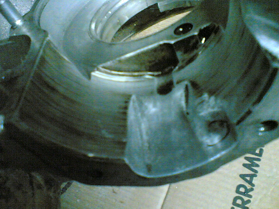

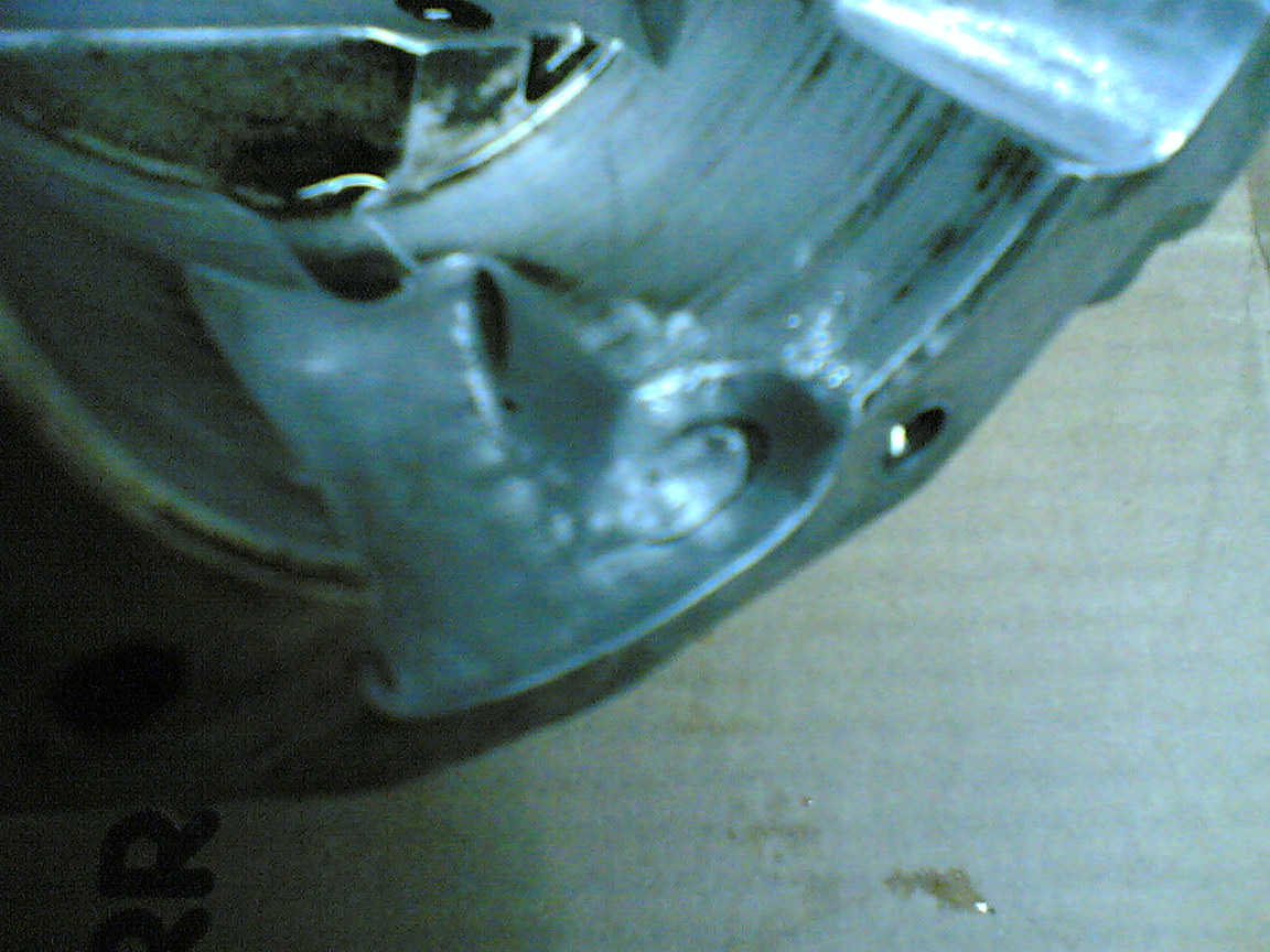

bhè...posto le foto del mio lavoro, purtroppo per ora si vedono un pò una schifezza, sono scatatte con il telefono.
-le prime tre sono della valvola di aspirazione
-le altre due sono della scatola carburatore

le ultime due sono del travaso lato frizione, da come si può vedere,
scavando ho forato, ma già avevo fatto fare il riporto dietro, il
problema è che dove ho scavato e c'è il riporto, non è tutto
completamente riempito e c'è una ruga (zona nera). può provocare
problemi?
fate commenti sul lavoro, almeno se c'è qualcosa che non va, vedo di
correggerlo! grazie a tutti

I lavori sembrano ok, io però la valvola lato cilindro la farei dritta, poi se vuoi un consiglio calcola l'area della valvola e cerca di farla al 90/95% della superficie del carburatore. I travasi piccoli li hai scavati abbastanza, io li ho scavati di meno, però non so dirti in un risultato pratico se cambia o no in quanto io li ho sempre fatti più piccolini. L'albero lo hai anticipato di 19? per il travaso bucato..potresti usare del bicomponente oppure se il solco non è molto grande anche lasciarlo così.

in che senso dritta la valvola lato cilindro? come questa in foto? o forse dici di far andare dritto da sopra dove va il carburatore fino a sotto lato albero in bodo che vicino l'albero non faccia una curva ma faccia un angolo? :?:
eccolo in figura:
e cioè? il carburatore dovrebbe essere un 26, quindi che devo fare?
grazie a tutti! ciao ciao
26/2=13 13*13*3,1415=530,91mm^2 superficie carb, 530,91/100*95=504,36mm^2 area di cui circa puoi fare la valvola. La parte dritta è come quella che hai messo la foto, però anche come hai detto è meglio farla dritta dal carburatore all'interno valvola. L'labero l'hai tagliato giusto, ma è ancora meglio se gli fai un invito all'interno della spalla, avevo postato una foto tempo fa in un post discutendone con 2IS..prova a cercare, se non trovi proverò a vedere se trovo la foto e la rimetto, ora sono di fretta, ciao caio
