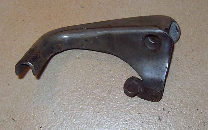

Scopro che ci sono pareri discordanti a proposito ti quale PEDALE FRENO posteriore per la VL1 1955.
Vespa Tecnica dice: in ferro e cromato. Pascoli mi dice (e non e' il primo) che il pedale e' in alluminio lucidato.
Sto cercando di avere piu' pareri sperando di arrivare ad una conclusione certa. Aspetto il vostro.

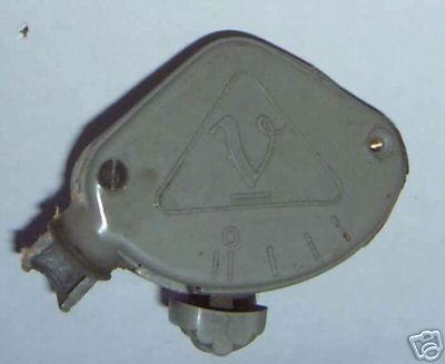

Un'altro problema. DEVIOLUCI riprodotto oppure uno originale ma quello con solo la V sul coperchio che mi pare fosse non PIAGGIO (forse Vigano') piaggio ma dell' epoca(vedi foto allegata).

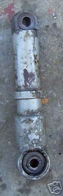

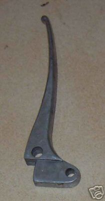

L'AMMORTIZZATORE e la LEVA FRENO (vedi foto allagate) vanno bene per la VL1 1955 ??

I pezzi che hai mi sembrano OK in linea di massima...
Riguardo al pedale del freno il VL1 lo monta in ferro cromato essendo il modello di lusso del 1955..
infatti in quello stesso anno il VN1 125, che era la vespa definita "economica", lo montava in alluminio... :wink:
Riguardo al devioluci effettivamente non è originale ma è un accessorio aftermarket dell'epoca..
Ne ho visti diversi e di diversi marchi (royal ecc ecc) e tutti della stessa forma ma con la scritta sul coperchietto diversa..
Secondo me è ok..poi sarai tu a decidere se comprarne uno riprodotto con la scritta Vespa..degustibus!! 8)
L'ammortizzatore è messo male ma se farai un buon lavoro di restauro tornerà sicuramente a posto perchè è il suo..dalle foto mi sembra che sia quello in alluminio dato che non ha ruggine..

Ciao il mio modesto parere è che l'ammortizzatore è OK ( almeno come modello),l e leve sono Ok il devioluci non è il modello della VL ( il suo è rettangolare montato a sbalzo con una vite sul manubrio) il freno è in alluminio. Le mie convinzioni derivano dal restauro di 3 Vl di cui una non pasticciata.Se vuoi Ti mando un mp con qualche foto che ho fatto. Dimenticavo le ho anche omologate FMI senza problemi ...anzi con targa. ciao
quoto eleboronero...io ho una V3 in fase di rimontaggio, il devio della V1 è a ventaglio,il mio è rettangolare in tinta, il freno V1 è cromato ,il mio è alluminio lucudato a specchio, la mia ha la sella con la molla, la V1 con LE molle, il faro ant. è diverso,...il coprimozzo va in tinta nella V1 ed è in alluminio per la mia....altre differenze......ah sì beh la mia è di colore 15081, l'ammortizzatore ant. è quello nella foto più sopra, le mie selle sono verdi....poi......boh, fatemi venire in mente e continuo....

Grazie a TUTTI !! mi avete schiarito le idee .... mi sa' che montero' Il Pedale freno cromato e Devioluci a ventaglio ma con scritta vespa (aspettero' per trovarne uno originale oppure uno ben fatto. Per l'ammortizzatore ne cerchero' uno in buone condizioni e/o da ricondizionare.
