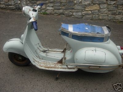

salve,sono ancora io ,volevo postarvi una foto(è l'unica che si vede bene)del mio ultimo aquisto,una vnb1 che risulta essere stata prodotta nella fine del '59,la vespetta presenta ancora il colore originale,è stata comprata da un contadino della provincia di savona,ed ha ancora tutti i pezzi originali,ed il motore funzionante:

buona sera ,
beh cosa mi dite della vespetta che ho comprato????
dai ditemi con sincerità quello che pensate accolgo con piacere qualsiasi vostra considerazione,
se non mi rispondete mi fate sentire male come uno che ha fatto una grossa cavolata,
aspetto vostre opinioni belle e xkè no anche brutte
ciao.......................................................................................
Ciao a tutti! Anche io ho una vnb1t del '60 da restaurare e mi sono potuto informare sia su internet che su vespa tecnica! La tua vnb1 si presenta bene! Hai poche cose da cambiare (naturalmente dopo la verniciatura). Puoi prendere in esempio anche la foto di GattoBkr (il colore è buono il problema è dato dalla macchina digitale). Quella che si presenta su ebay deve solo eliminare il tappetino (la vnb1 non lo possiede), il pneumatico è nero ed il portaruota non è il suo. Devi solo sostituire le manopole e la sella. Lo sportellino deve avere solo la levetta (tieniti anche quello che hai per andare in giro per evitare che qualcuno metta le mani fra le tue cose). Il poggiapiedi è un optnional. Il devioluci deve essere in tinta con la vespa. Per il resto non posso dirti niente visto che non si vede. Spero di essere stato utile. Ciao.

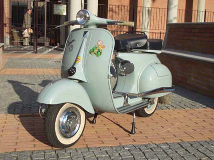

Ecco la mia.
Ho un po' di accessori... Ah visto che dovrai ripristinare le selle originali e il portapacchi, ricordati che le coperture delle selle e cuscino vanno di colore blu scuro, NON nero!

Bene bella questa VNB1 direi che la puoi tenere cosi se non sei un maniaco del restauro!! La completi per benino e via pronto per la bella stagione!!!
[dimenticavo ho il contakm ma ti ho scritto un MP]

la vespa è bellissima,ti posso fare una domanda,ma l'hai comprata così?
cmq volevo chiederti altre foto riguardanti il devioluci,se è a tinta o no,poi se la ruota di scorta la porta avanti come la tua o dietro al portapacchi.

Grazie Tommy.
L'ho presa già quasi restaurata professionalmente, con targa e documenti regolari poi gli ho aggiunto un po' di accessori, ad esempio le gomme con fascia bianca fanno un bel l'effetto.
Appena riesco riduco altre foto e le inserisco.
L'ho iscritta all'ASI.
