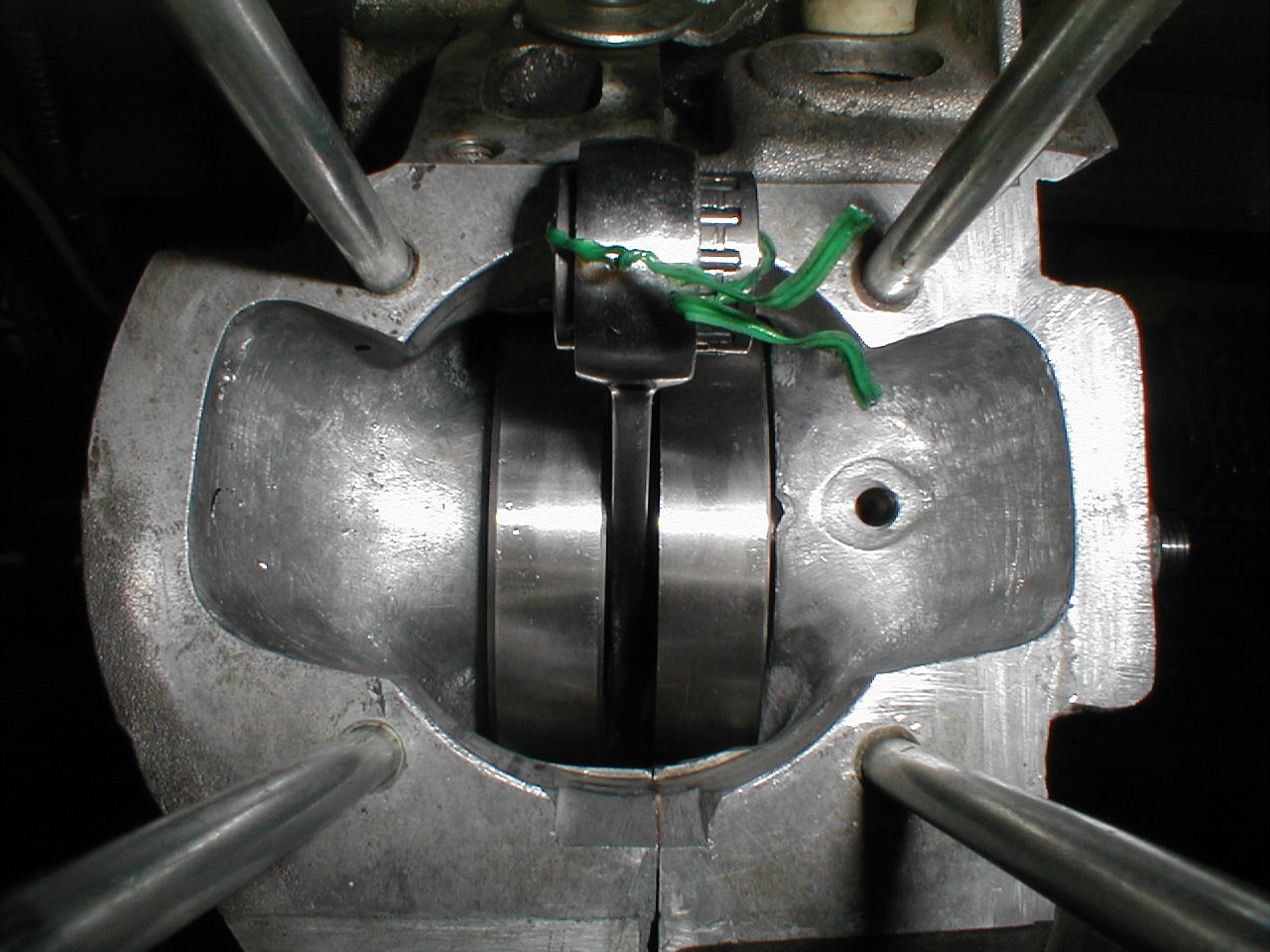

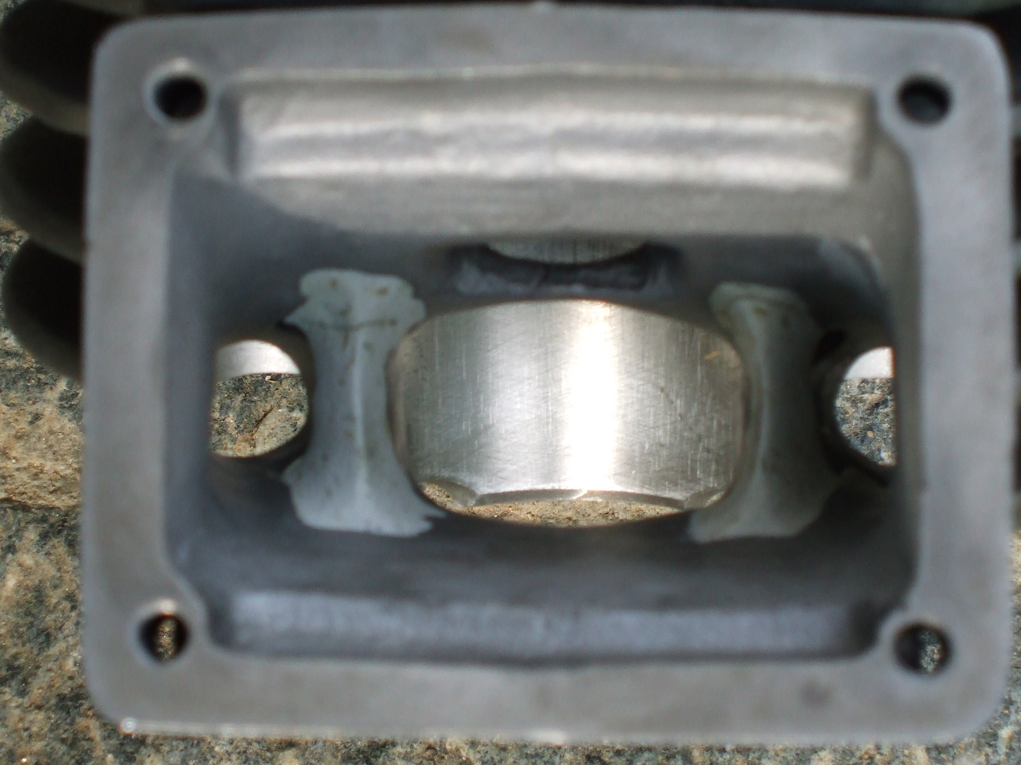

Ciao, sto facendo un motore pk e ho un groso grosso dubbio circa l'accensione:
mr2000 zirri rivisto nelle fasature e nella fluidodinamica
albero spalle piene mazzucchelli
scarico artigianale
24/61 elicoidale
carburo vhsb 34
ma l'accensione?
premetto che ho speso quasi tutto il mi budget e l'unica soluzione è fare una prova con qualche accensione da demolitore....
Puntereste su motoplat o scooter ( solo il nome mi fa venire l'orticaria)?
Le motoplat sono tutte uguali?
p1010027_166.jpg.6a69e9048044ef45792b618
dscf0416_189.jpg.78b85a18a20a0c8ab860a62
p1010027_166.jpg.ef0a9b406d750eb281374d7
dscf0416_189.jpg.60a34ded8e7b3c685d5e7c6

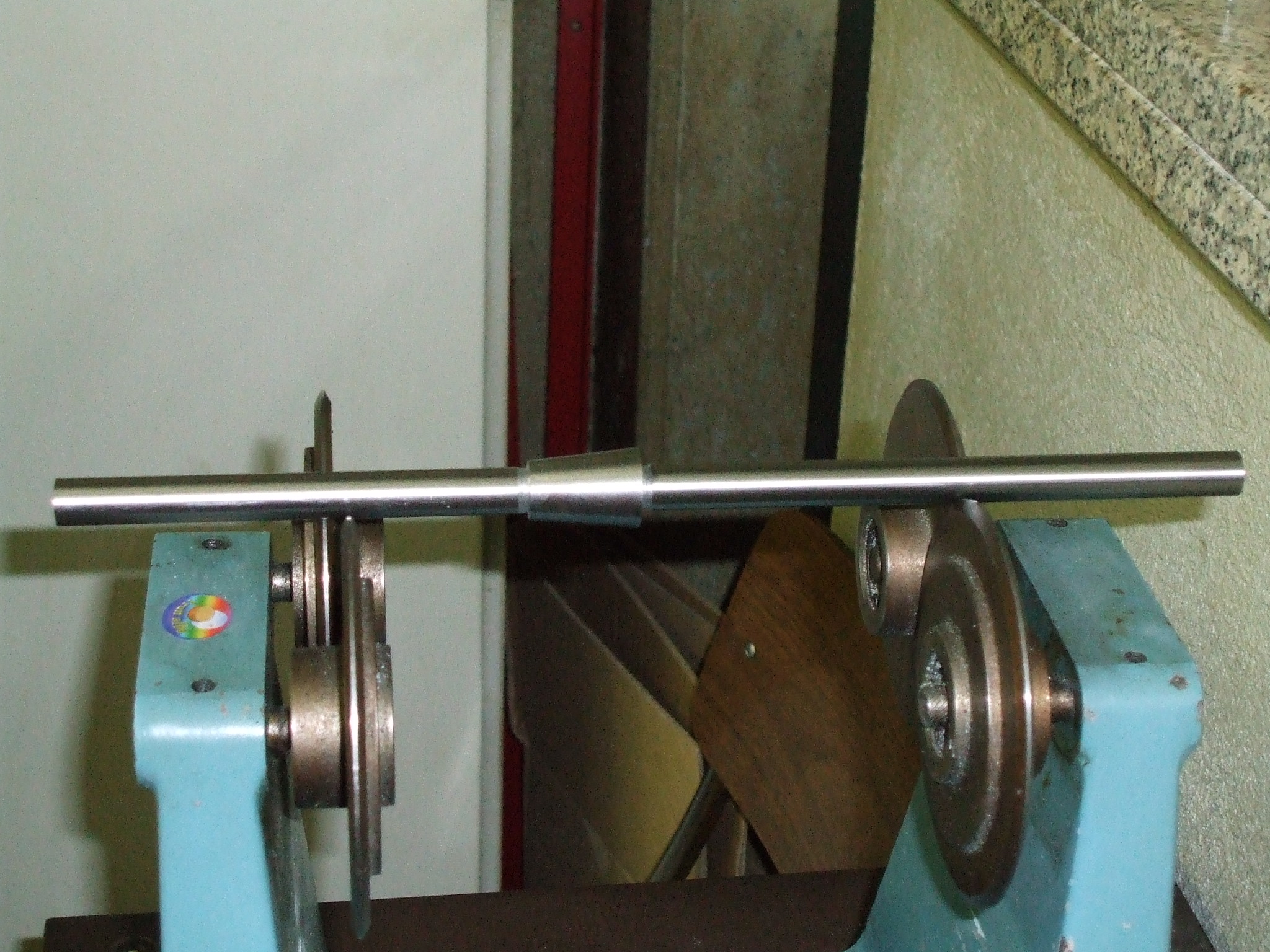

Bilanciare un albero non è semplicissimo, ma fattibile anche in casa...innanzitutto serve il peso delle masse alterne,
cioè l'insieme composto da: piede di biella, spinotto, pistone, fasce e fermi dello spinotto. Per pesare la parte di biella
che integra le masse alterne bisogna tenere l'albero fermo e porre la biella su una bilancia, in modo tale che l'asse della
biella stia perfettamente in orizzontale, altrimenti la misure viene falsata dalla componente orizzontale della forza peso.
Per comodità delle misurazioni successive, a questo punto conviene togliere il pistone e attaccare al piede di biella un peso
uguale a tutto l'insieme pistone, fasce etc...
l'obiettivo è quello di portare l'albero ad una eccentricità nulla. Raggiungere questo obiettivo significa spostare il suo centro
di gravità esattamente sull'asse di rotazione, o quanto meno avvicinarlo il più possibile, visto che con strumenti casalinghi
escludo che si possa arrivare al perfetto equilibrio...
l'obiettivo dunque viene raggiunto quando l'albero resta fermo sulle contropunte in qualunque posizione dell'occhio di biella,
considerando sempre occhio e piede perfettamente orizzontali per i motivi descritti sopra...nonchè il peso attaccato al piede.
Per raggiungerlo bisogna alleggerire o appesantire l'albero dove necessario, dapprima solitamente sulle vespe si appesantisce
simmetricamente ai lati della biella...diciamo che si possono scegliere due strade, alleggerire o appesantire. Se si prevede di
poter equilibrare BENE in base ai propri strumenti (dunque ci si può avvicinare parecchio all'eccentricità nulla), io sceglierei la
via dell'appesantimento, perchè un albero ben bilanciato e pesante agli alti "trascina" meglio ed è in grado di fornire più potenza.

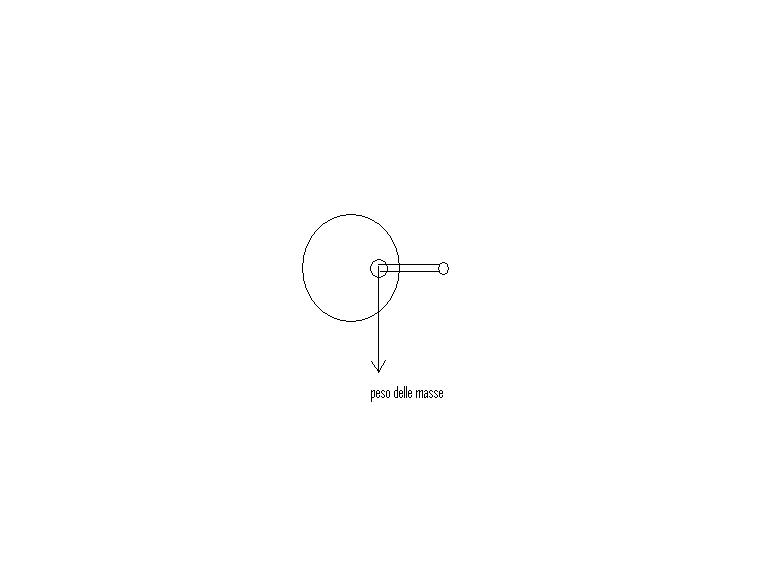

Ciao, ho trovato molto interessante la tua spiegazione su come bilanciare il Mazzucchelli spalle piene, e vorrei sapere se ho effettivamente capito.....
Praticamente messo l'albero sulle contopunte, ed attaccato il peso di pistone,fascia ecc. , nel foro dove si fissa la biella al volano dell'albero, mantenendo la biella in posizione orizzontale, dovrebbe stare in equilibrio come nello schizzo?
Spero di aver capito bene.
Non ho proprio capito bene come appesantire la parte opposta per dare una forza peso uguale-contraria...
immagine_166.jpg.997ed7ce800de9c195fe1ef
immagine_166.jpg.f77d487742205912bbbfef6
belli i carter..ma con quelle due belle orekkie da elefante nn hai problemi a far stare il volano?e il piatto corrente?
come si bilancia un volano?
se io aleggerendolo tolgo uguale tutto intorno non resta ok?no ah...?
di come si farebbe con l'albero non ho capito moltissimo.....
