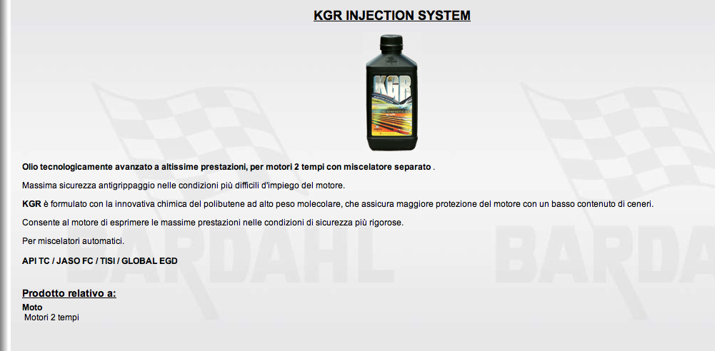

boh, forse la bardahl ha cambiato confezione, quando l'ho preso io (2 volte) l'ho sempre visto nella confezione blu, come tra l'altro è riportato nell'immagine del sito internet bardhal. Ti posto le confezioni dei 3 olii
scooter_syntetic_oil_967.png.242b3a4a887
kgr_188.png.5d24e4fb52677e5acac9b267e26f
kts_111.png.100c8d47540ecd430fa1d04b48b5
scooter_syntetic_oil_967.png.ba3abab8b34
kgr_188.png.2b0d86b6e35667be3ae2d3068624
kts_111.png.9548be8576e8448fa6cccc0eb62a
Se noti sul retro delle bottiglie c'è una sigla API TC che indica delle specifiche dell'olio... Prova il Q8 RS Racing, dietro troverai le specifiche API TC+++ che indicano un miglioramento ulteriore della qualità... solo che con un olio così dovresti viaggiare al massimo all'1,5 % se non anche meno
il bardhal KTS Scooter Racing è ankora in confezione Blu ed è consigliato per motori elaborati inquanto, oltre all'aggiunta di ottani, ha degli additivi antigrippaggio che tutelano il motore! io lo utilizzo con un 180 pinasco 7 travasi diluito al 1,5% e mi sento di consigliarlo! è vero ke le prestazioni del motore vengono sensibilmente migliorate utilizzando questo tipo di olio ma su motori originali il bardhal syntetic oil (confezione verde) o il castrol tts credo siano più indicati!
