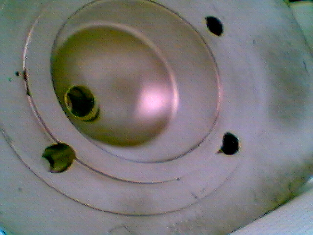

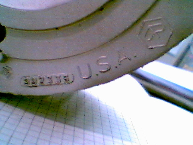

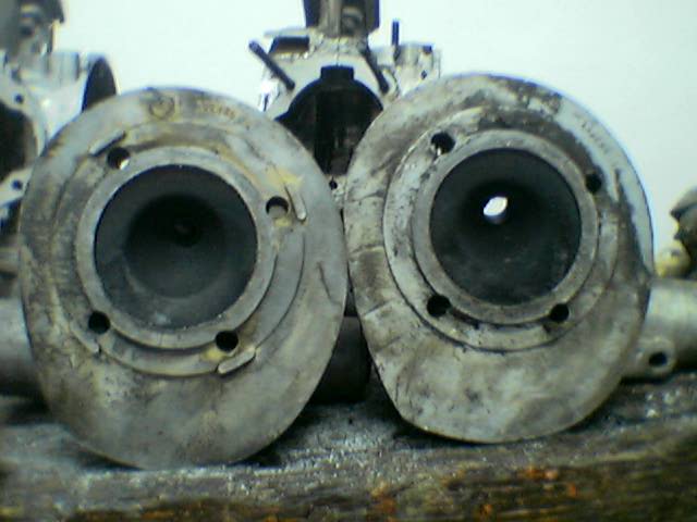

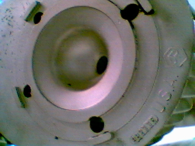

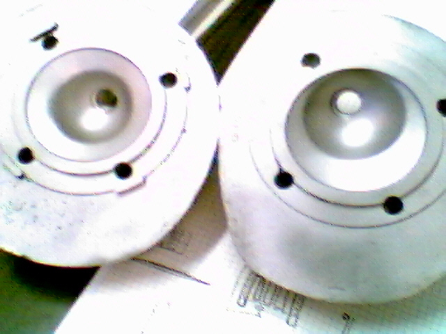

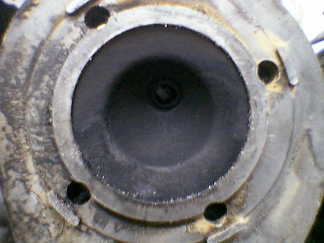

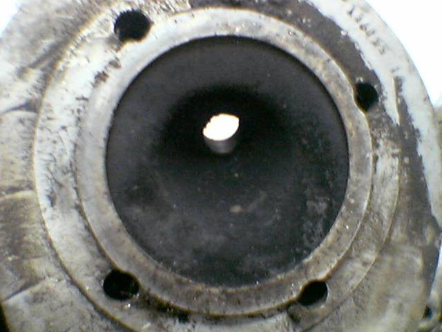

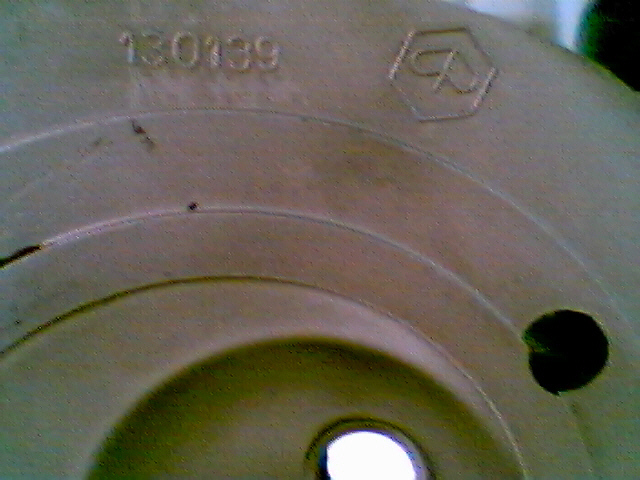

Ecco a confronto le due teste. Per la cronaca, esiste anche una seconda testa USA , senza i quattro lembi esterni di riferimento ed un pelo piu' bassa della prima, con un diametro interno di 68, che in questo momento ho sulla vespa in America, quindi non posso mostrarvela.

ma per il malossi 210....alla fine che testa conviene??...una pinasco? .....io farei una usa riprofilata come worb/mb ecc ecc....il problema è sapere come riprofilarla))))
l' altra testa usa dovrebbe essere simile a quella montata sulla rally.
se non erro .
Saluti
No, quella del Rally è ancora diversa; nelle foto è quella senza candela, quella con la candela è del 200 anni '90, si vede dai 4 appoggi che già sono stati introdotti con la Cosa1 200, servono per evitare deformazioni della testata serrandola.
