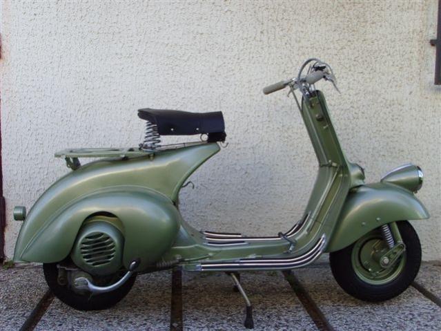

Come si può dedurre dal titolo della discussione, la mia curiosità riguarda appunto il telaio della sella di una Vespa Bacchetta V13T, come molti di Voi esperti sapranno, la versione di transizione tra il modello 1949 e il modello del 1950.
Da quanto so io, esistono due tipi di telai sella per bacchetta 49 e bacchetta 50, i quali si differiscono per alcuni particolari o mi sbaglio?
Secondo Voi su una Vespa V13T n°telaio 63*** circa deve essere montato un telaio sella tipo 49 oppure già tipo 50? Grazie anticipatamente a tutti quanti mi risponderanno. Saluti! ;)

beh, su una v11 hai Sicuramente la sella quadra.
se la guardi di fianco noterai che il telaio della sella è arrotondato nella parte bassa verso il culo della vespa. di conseguenza anche la copertura in finto cuoio è più arrotondata.
nel 44-49 la copertura è più spigolosa perchè il telaio ha una forma diversa

Ciao Collet, innanzitutto ti ringrazio per il tuo contributo alla mia discussione. Scusa la domanda, ma per sella quadra cosa intendi? Avresti delle foto dimostrative da farmi vedere per capire meglio?
Sulla mia V11 presumo sia stato montato nel restauro un telaio sella del modello del 1950, il quale è più arrotondato nella parte posteriore e stretto in quella anteriore e soprattutto non ha le due alette che scendono verso il basso nel culo della sella che si congiungono poi con l'anteriore come il 48-49, infatti la copertura non combacia perfettamente. Ho anche notato su Vespa Tecnica, dopo che mi è sorto il dubbio, che effettivamente le selle del 49 e del 50 sono parecchio diverse. Saluti!

Su un modello V13T invece, il telaio è già quello del 1950?

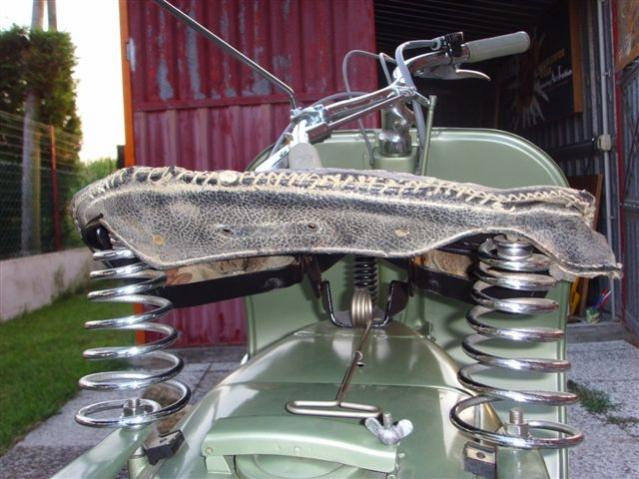

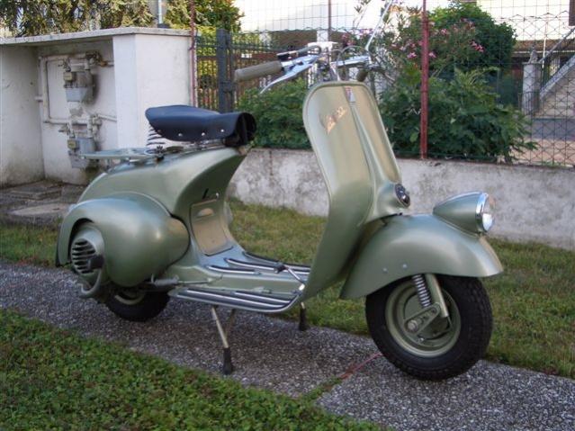

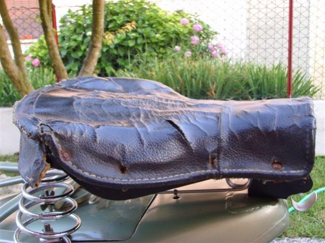

Se ti può servire la mia è una V14T 1950, la prima foto ho montato una copertura sbagliata, è del '49 (è quadra) le altre due foto vedi sia la copertura vecchia sia quella nuova fatta a campione, che è tonda nella parte posteriore.
Mike66 il tuo aiuto è stato per me prezioso, per cui ti ringrazio moltissimo. Io sulla mia V11 ho la copertura giusta, cioè quella quadra, però ho scoperto da poco che ho il telaio della sella sbagliato, cioè ho quello del '50 più arrotondato; infatti la copertura nn sta un gran che bene! Che tu sappia sulla V13 era già montata la sella più tonda o quella quadra?
Mi dispiace ma non so darti una risposta esatta, a mio parere dovrebbe già montare quella tonda, forse mahros, collet o qualche altro esperto potranno darti più certezza...............ciao mike66.
