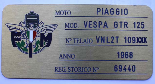

Avrei da chiedervi un vostro parere su di un'idea che avevo da tempo frequentando diversi raduni e che sono riuscito a mettere prima,nero su bianco al tavolo da disegno,poi creato in officina.
Si tratta di un supporto targhetta FMI in diverse configurazioni per essere applicata su diverse posizioni sia sulle vespe che sulle lambrette o moto che siano.
Sentendo diverse persone il tema principale era quello di come fare ad ataccare la targhetta del proprio mezzo senza forare nè targhetta nè tantomeno il mezzo.Ecco dunque un supporto composto da un telaio in acciaio inox incastrato alla cornicein alluminio,opportunamente lavorata,che a sua volta contiene la targhetta FMI.Le diverse figure, con alette in posizione diversa,permettono una vasta scelta di applicazioni,esempio la monoaletta va benissimo sul parafango della vespa vespa mentre le due alette contrapposte possono essere utilizzate per il fissaggio su di un portapacchi ecc.Le linguette che vedete fissate con delle viti servono appunto per essere piegate sul punto di fissaggio come per esempio un manubrio,un asta del portapacchi ecc.Resta sott'inteso che le alette possono anche non essere utilizzate,vedi foto vespa, e quindi fissare il portatarghetta direttaamnete con la sua vite.
Io le ho montate sui miei mezzi e direi che funzionano e non stanno nenche malaccio voi che ne dite?

No niente forato, il portataghetta ha il foro nella pelle e poi avvitato nella vite del parafango della vespa ,il portaghetta ha la cerniera per levarla in caso lasci la vespa incustodita.guardala bene ,ti faccio delle foto ravvicinate così la vedi meglio

In giro ho notato che molte persone hanno fatto delle lamiere da fissare ai mezzi e forato a sua volta la targhetta per fissarla lla lamiera stessa.
Comunque la mia è soltanto una idea.
Per simogio.direi che la tua è un ottima soluzione per chi piace l'old style con la pelle
Ciao Paolo Rally
Beh che dire :sono sicuramente belle anche le loro però nel primo caso si tratta di una lamiera piegata dove con del biadesivo vai ad ataccare la targhetta,il secondo non l'ho capito ma sicuramente sarà una soluzione interessante.
Comunque sia non stiamo facendo una gara del più bello ma mettendo a confronto idee diverse.
Nella mia zona la mia idea è stata molto apprezzata e mi stanno chiedendo di farne anche per loro.
Ciao Paolo Rally
il primo caso è una c@zz@tò secondo me, un pò da patacconi, troppo esibizionista...manco c'avessi un ferrari......vabbeh!
il secondo è la soluzione + interessante, perchè ti permette di non avere vibrazioni sulla targa, cosa che credo invece succeda sui tuoi: le staffe, anche se ben ancorate, creano delle vibrazioni su parafango che alla lunga disturbano
giusto, per realizzare un oggetto bisogna capire i lati positivi e i negativi, per migliorarli
e da designer posso assicurati che se non c'è confronto di idee.....l'oggetto sarà sicuramente meno funzionale
se avessi una targaoro per la rally sicuramente te lo farei realizzare anche x me, ma con le mie modifiche!:-D
