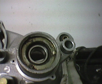

sandro83px Inviato 7 Maggio 2013 Autore Segnala Inviato 7 Maggio 2013 ...ecco...perchè non monta nessun paraolio a vista dietro il tamburo...e mi sa che quello che ho smontato è da 30 mm...ne ho montato uno da 27 perkè il negoziante mi ha detto che non faceva differenza...ma mi ha dato anche il nuovo paraolio...ma...che devo fare??? lo monto ugualmente senza paraolio dato che non c'era prima?? io vorrei riuscire a vedere un disegno o qualcosa che mi tolga la nebbia dalla mente dato che ho smontato di tutto nella mia vita ma mai una vespa!!!!!! Cita
cuccugiangiu Inviato 7 Maggio 2013 Segnala Inviato 7 Maggio 2013 posta qualche foto col tamburo smontato Cita
sandro83px Inviato 8 Maggio 2013 Autore Segnala Inviato 8 Maggio 2013 (modificato) ecco cuccugiangiu e' questo quello che ho trovato smontando il tamburo...che differenza c'è in questa situazione montare un tamburo da 30 o da 27??? qui non si monta il paraolio secondo me....perchè dovrebbe essere all'interno dietro quell'anello.... tu hai piu' esperienza di me...fammi sapere. grazie a presto. http://www.vespaonline.it/attach/foto_66_050214_004847.jpg Modificato 8 Maggio 2013 da sandro83px Cita
