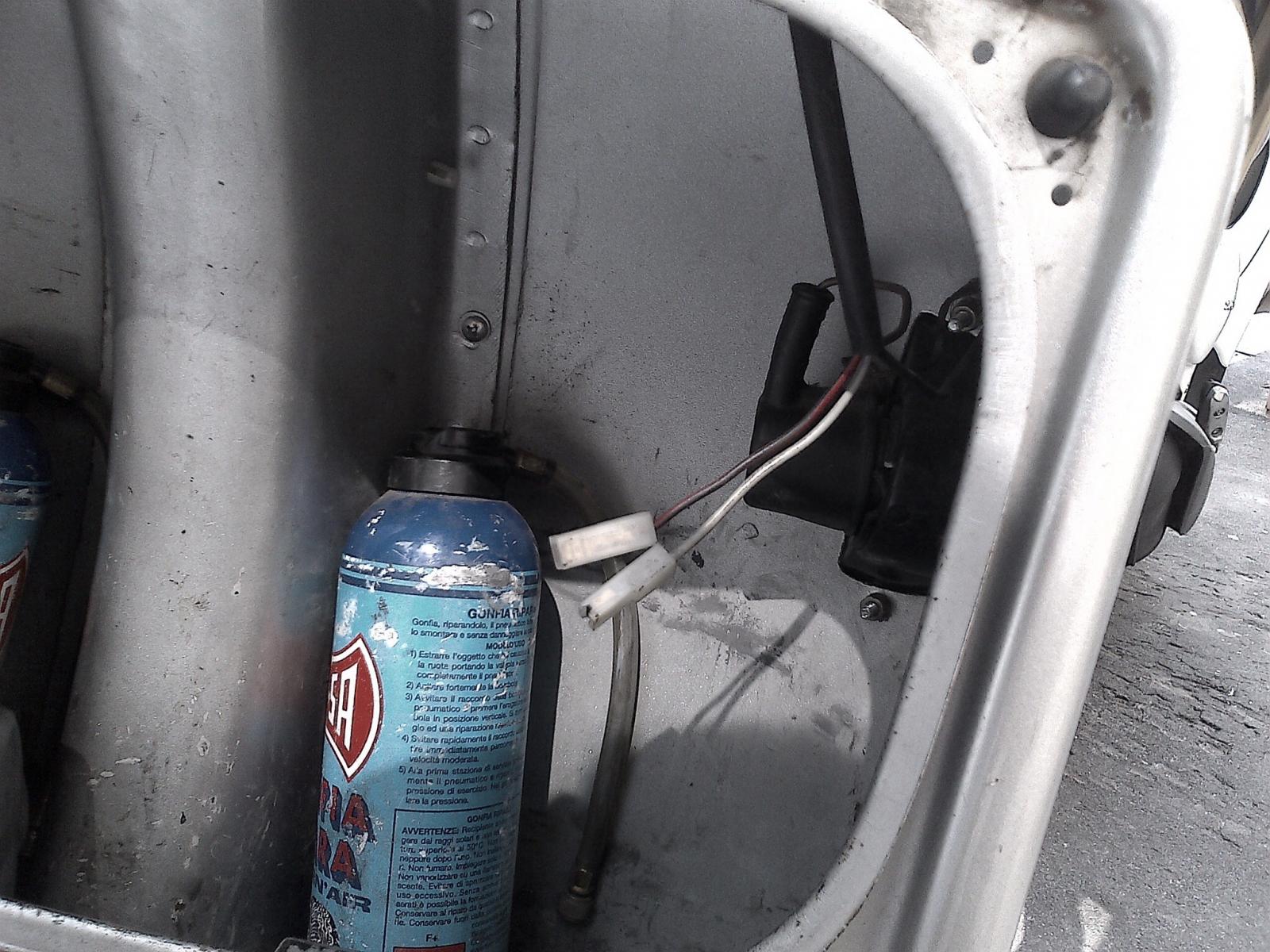

E' anni che accendo la mia vespa px125 con la pedivella senza nessun problema, l' accensione elettrica non l ho mai vista funzionare, ero sicuro fosse la batteria. Due settimane fa ho messo la batteria nuova al vespone per far si che il clacson funzionasse bene, e allora ho provato ad accenderla col pulsantino, ma niente da fare. Ho provato ha spruzzargli il liquido per contatti nel pulsantino sotto l' acceleratore, ma lo schiaccio e non si sente proprio nulla... Ho provato anche a controllare il fusibile da 7.5 di fianco alla batteria ma e' a posto (ho ipotizzato, a caso, che fosse per l' accensione). Fino a che ho visto che nel bauletto portaoggetti ci sono due fili scollegati (foto allegate) possono centrare con l' avviamento elettrico?

Nel caso centrassero con l avviamento elettrico dove andrebbero collegati?(non riesco proprio a trovare dei connettori..)
Se invece non centrano niente avreste un consiglio su come far funzionare l' avviamento elettrico? Quando schiaccio il pulsantino non si senti alcun tipo di rumore...
