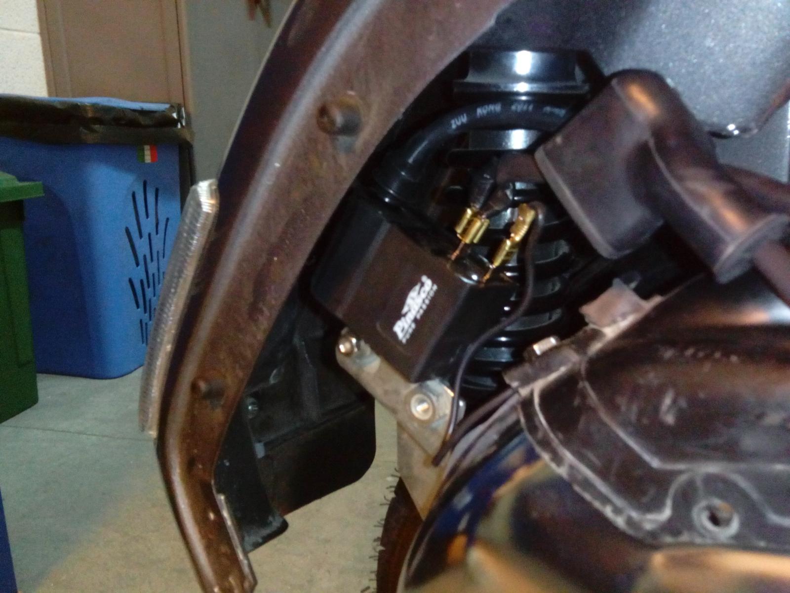

Eccomi, sono appena tornato dal mio "rifugio" con foto appena scattate. Volevo però precisare che purtroppo ho potuto scattarle solo a lavoro finito, non ho foto dei lavori in corso, ma cercherò di spiegarle il meglio possibile.
Prima metto la/le foto, e sotto la descrizione.
IMG_20140714_185214.jpg.9054236db299fe1a
IMG_20140714_185250.jpg.0f3ad181068877e1
In queste foto c'è la centralina montata, e come potete vedere è più stretta del supporto della centralina originale e di conseguenza i buchi per avvitarla non combaciano. Io ho risolto fissandola con una sola vite ed un goccio di frenafiletti a media resistenza, poi per sicurezza ci ho messo anche un controdado, dalle foto si capisce bene. I faston che vedete sono due, quello doppio collega il cavo rosso/nero (alimentazione) proveniente dallo statore, e il cavo verde (spegnimento) proveniente dall'impianto originale; mentre il faston singolo è la massa della centralina, che io ho collegato alla vite della cuffia motore. Per la pipetta che copre i collegamenti ho usato quella originale, non calza a pennello ma almeno un minimo di riparo lo fa.
