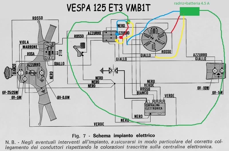

Salve ragazzi una curiosità per ovvie ragioni vorrei cimentarmi nell' impresa di alimentare l' intero impianto in corrente continua con una batteria tampone...
Leggendo di varie esperienze online sul px sono giunto alla seguente conclusione
necessito di:
regolatore di tensione (realizzato)
ponte raddrizzatore che vorrei installare a monte di tutto (6 ampere circa considerando perdite e tutto da ripartire in 3 condensatori 2 da 3300 uf 1 da 1500 uf tutti 35v
elevatore di tensione dc-dc regolabile
circuito tampone per la batteria lineare con uscita massima di 13.8v a 1A (progettato) eventualmente anche con funzione di carica a voltaggio differente con commutatore..
clackson da 12v C/C (ET4?)
batteria da 4.5 ampere
non essendo molto ferrato di vespe chiedo delucidazioni sullo statore prima di poter danneggiare quella del mio amico..
ho letto che drovrebbe essere a tre bobine che si occupano indipendentemente di luce posizione faro anabbagliante clackson e stop
i cavi dovrebbero essere azzurro giallo e rosso volendo sfruttare la potenza massima dell' impianto (50w) se intercettassi i 3 prima che entrino nella scatolina vicino la pedana per poi inserire un unico cavo proveniente dalla batteria ripartito sui vari occhielli nella scatolina che accadrebbe?... Premettendo che andrei a sostituire tutta l' illuminazione con lampade adeguate..
Per tutto quello che vorrei alimentare facendo tutto a led dovrebbero servirmi circa 40/45w vi metto uno schema diciamo per essere più chiaro di quello che vorrei fare_problemipc
