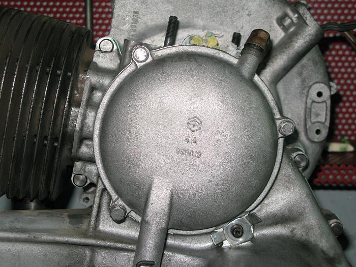

sanpaolo Inviato 7 Giugno 2015 Autore Segnala Inviato 7 Giugno 2015 http://www.vespaforever.net/Public/data/boris10/2010415181437_Coperchio%20frizione%20montato.JPG Questa e' la foto. Il,dado in questione è quello con due alette. Aiutatemi perchè perchè sempre di più. Cita
massits Inviato 8 Giugno 2015 Segnala Inviato 8 Giugno 2015 (modificato) si intendevo propriop quel dado. quel dado tiene l'albero primario del cambio, quello col parastrappi/primaria. è tenuto in posizione da quel dado e dal perno coi rullini, inserito nell'altro semicarter. personalmente non ho idea se su quell'albero ci sia un o-ring ( nn apro da tempo il carter) cmq è olio cambio, pertanto nulla di grave. qella flangetta serve a far in modo che il dado, una volta avvitato alla coppia prescritta, non si allenti. la puoi togliere ( se non apr il carter non ha modo di sfilarsi dalla sua sede, e vedi se c'è un o-ring. >PS quanto olio ha messo nel cambio ? la quantità ottimale, con vespa in piano è metterne finchè trasborda dal foro di riempimento +- 270cl Modificato 8 Giugno 2015 da massits Cita
sanpaolo Inviato 8 Giugno 2015 Autore Segnala Inviato 8 Giugno 2015 Quindi posso svitarlo da fuori e metterci del mastice o rondella tipo,quella idraulica? Nn succede nulla. Lo stringo senza chiave Cita
massits Inviato 8 Giugno 2015 Segnala Inviato 8 Giugno 2015 mmmh. togli la flangia, pulisci e verifica lo stato della sua sede. nel manuale ( sez. coppie di bloccaggio) quel dado " dado fissaggio ingranaggio elastico" ha codice M019 e tra la flangia e il dado ci deve essere una rondella. va stretto una coppia tra i 30 e i 35 Nm. nell'esploso ( tra i vari) a questo indirizzo : Disegni Esplosi non vedo nè guarnizioni nè o-ring.. pertanto una pulita decisa e rimonta. eventualmente verifica che non vi siano crepe nell'alloggiamento. Cita

BenexInVespa Inviato 8 Giugno 2015 Segnala Inviato 8 Giugno 2015 io sempre fatto ad occhio non essendo provvisto di una dinamometrica. Confermo nessun o-ring e\o guarnizione. Secondo me ti cola dal coperchio frizione ingannandoti, mai avuta una perdita da quel punto di olio, se esce olio il foro si è dilatato e quindi la primaria non dovrebbe più essere in asse. Ritengo che l'unico modo per cui possa uscire da la sia un danno al foro. Sostengo provenga dal coperchio frizione. Smontalo, cambia oring e mettici della pasta, poi richiudi..lascia un tot di ore la pasta ad asciugare non far andare il motore. Prima di metterla devi sgrassare per bene tutto Cita

massits Inviato 9 Giugno 2015 Segnala Inviato 9 Giugno 2015 quoto l'ipotesi che perda dal coperchio frizione. sostituisci il suo o-ring ( anellone grande ) , pulire le sedi e rimontare.. Cita
BenexInVespa Inviato 9 Giugno 2015 Segnala Inviato 9 Giugno 2015 il coperchio frizione è composto da una sorta di leva, anche quella ha un o-ring piccolo, cambia anche quello almeno escludi tutto. Se perdesse da li gocciolerebbe e non andrebbe sul carter però già che ci sei escludi qualunque perdita causata da una cattiva tenuta. Cita
massits Inviato 9 Giugno 2015 Segnala Inviato 9 Giugno 2015 osservando bene la posizione mi associo alla "!diagnosi". al 98% dev'essere il coperchio carter frizione ad avere una perdita Cita

massits Inviato 16 Giugno 2015 Segnala Inviato 16 Giugno 2015 (modificato) sul coperchio frizione ci sono due O-ring. uno grande del coperchio, e uno piccolo della leva. se non sono mai state sostituite possono perdere. mastice ? .. la vespa non è la mia.. Modificato 16 Giugno 2015 da massits Cita
BenexInVespa Inviato 16 Giugno 2015 Segnala Inviato 16 Giugno 2015 Esatto, se il foro è veramente allargato la primaria non è in asse e tanti auguri. Se è veramente così è roba da cambiare carter o farci un lavoro per riportarlo al diametro giusto, e non so come si possa fare! Se non è da quel foro che esce, allora può provenire da poche parti. Dalla frizione come già detto o dal carburatore. Sostituisci gli o-ring e mettici della pasta, il problema è li secondo me. non fidarti troppo di un meccanico... Cita
