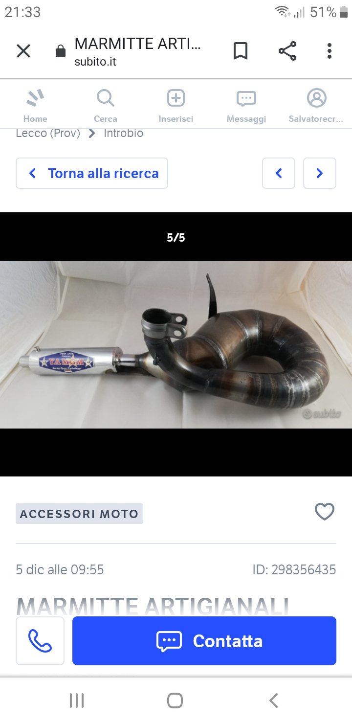

Screenshot_20191230-213325_Chrome.thumb.jpg.1b4e8cc9b9a826e1f49ac3bc3305eb9a.jpgBuona sera a tutti,
Giusto per approfittare di validi consigli riapro la discussione prima del previsto perché vorrei cambiare la leovinci con una marmitta artigianale come quella in foto.
Pensi possa andar bene eppure svuota troppo i bassi ?
Dopo 15 anni a metter mani sui motori Largeframe, ho imparato che le migliori marmitte per i nostri motori son le padelle a coni. Fine.
E quella marmitta indonesiana sta bene nel cassone nel ferro. Così come la Leovinci...

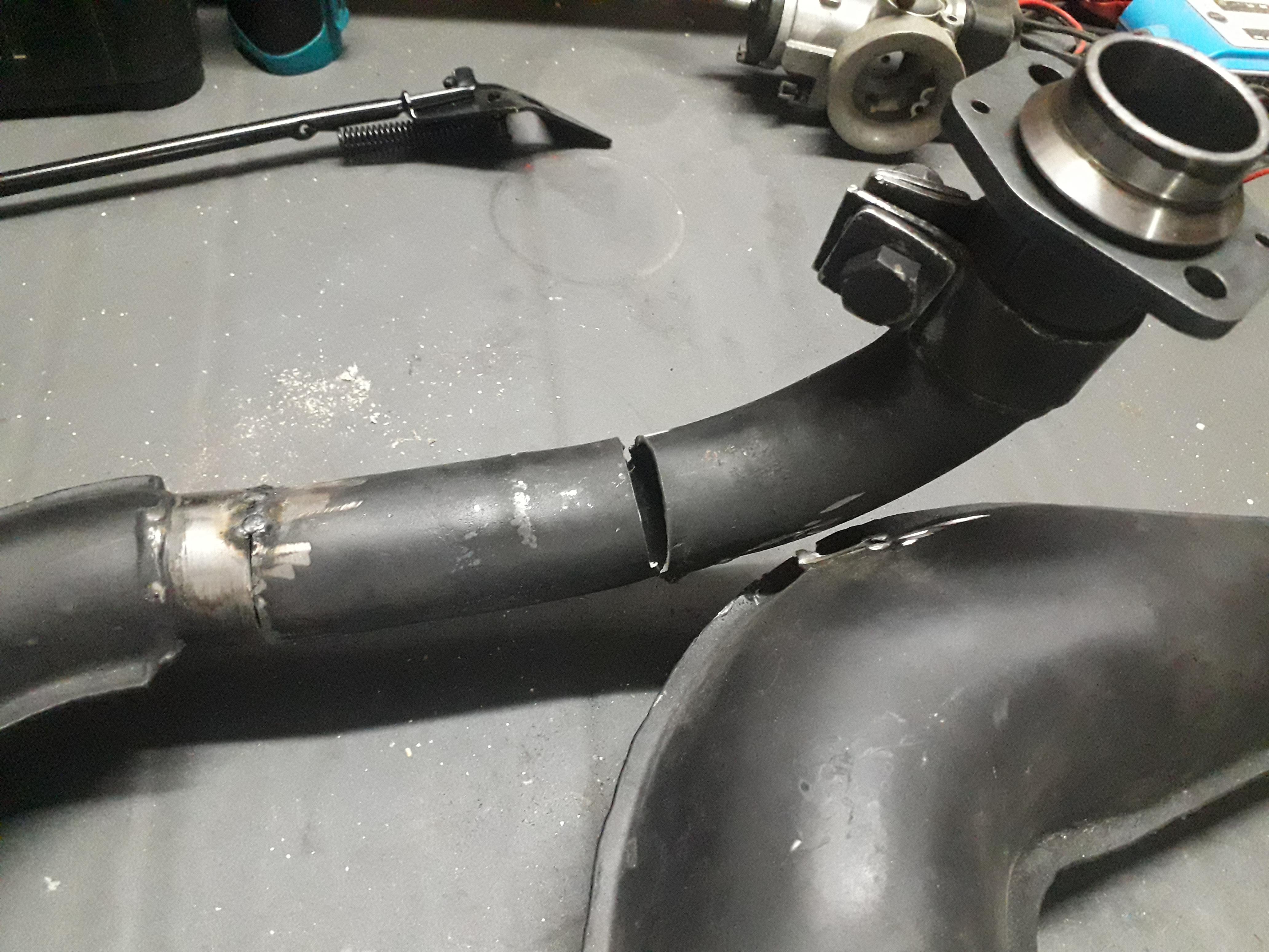

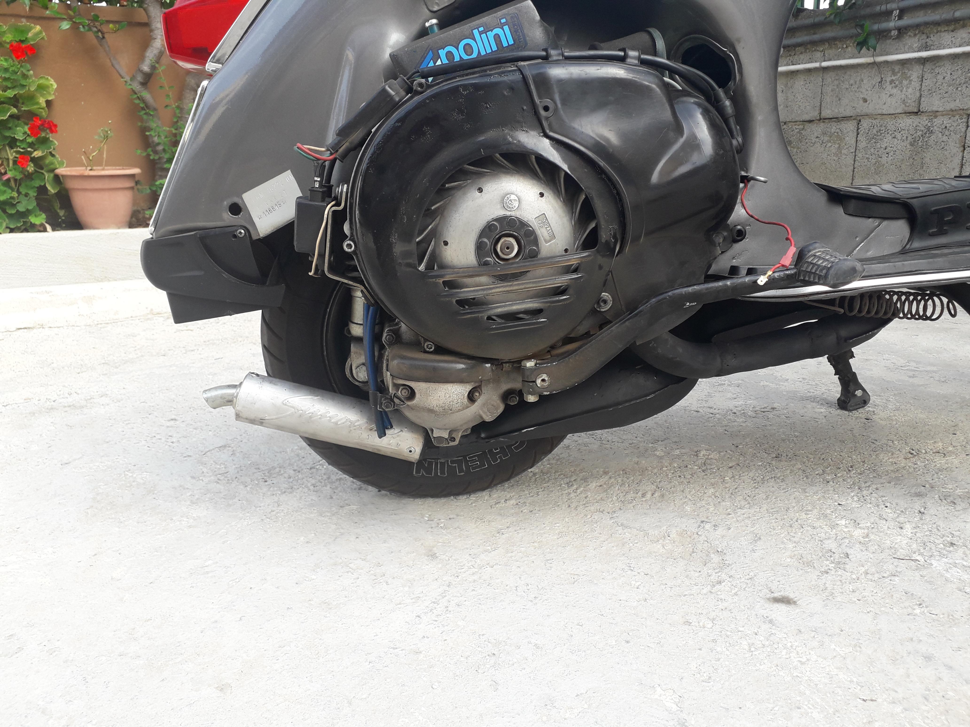

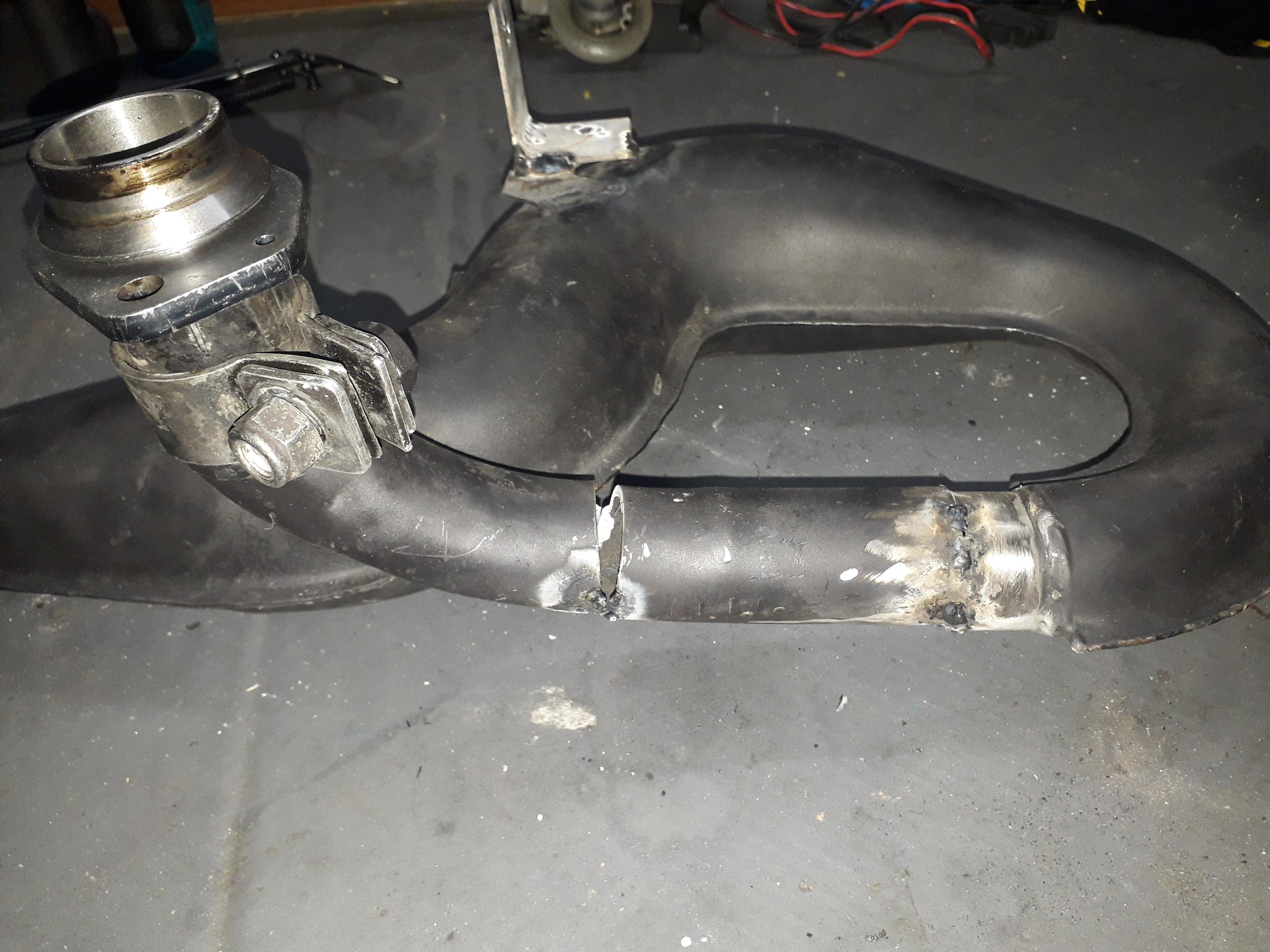

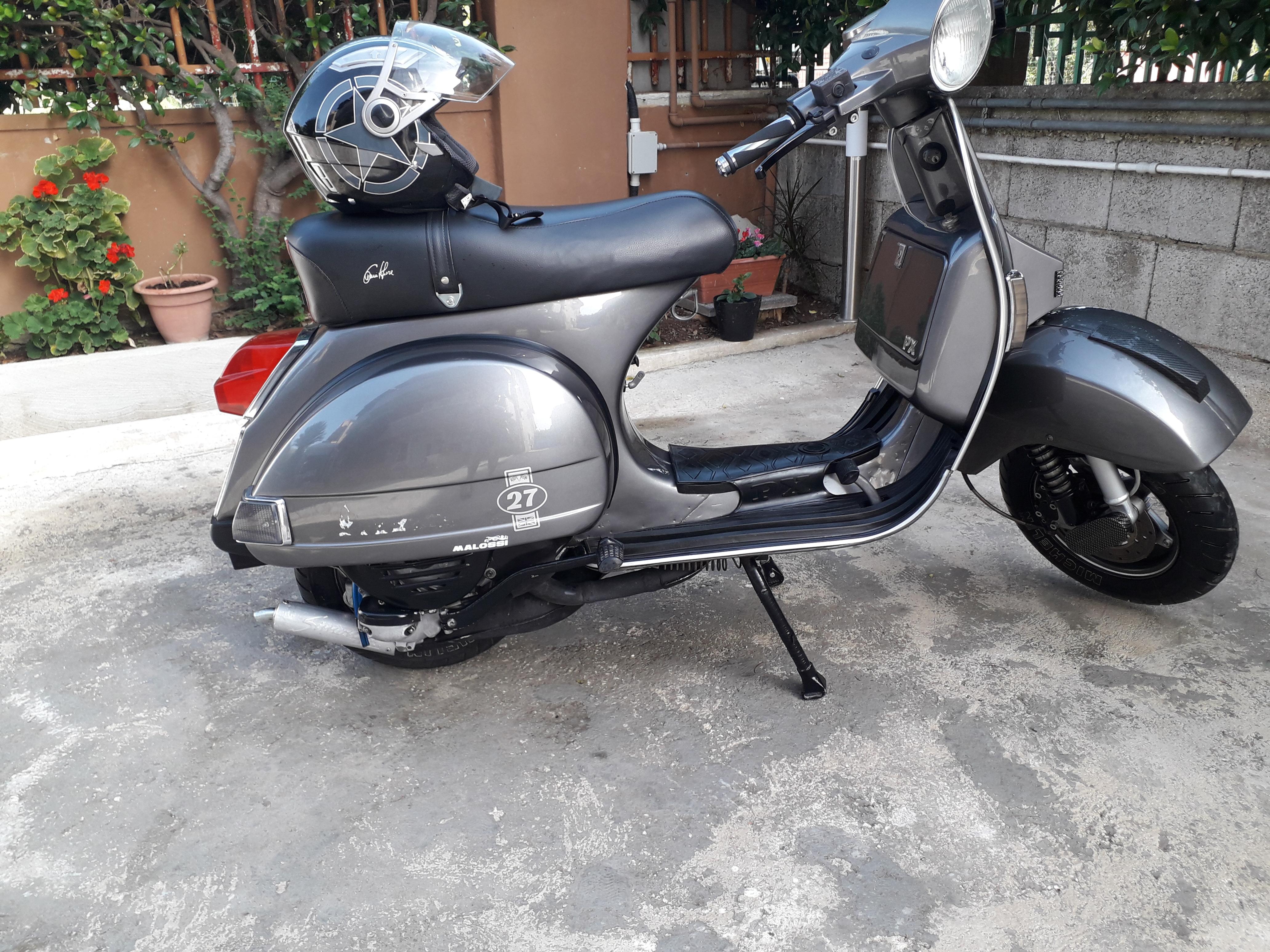

Salve a tutti , come promesso riprendo la discussione a prove fatte .
Allora comincio con le modifiche apportate:
Raccoardatura travasi cilindro , lucidatura travasi carter e cilindro, allargato ed alzato terzo travaso, lieve sbavatura alla luce di scarico,  carburatore si26gr.
 Metto in moto e provo , niente male sostanziale miglioramento.
Poi son passato alle marmitte,  premesso che avevo montata la leovinci ma con terminale modificato.
Compro la serpentina malossi con relativo adattatore scarico T5, il tempo di metterla in moto , faccio mezzo giro del quartiere e rientro per la vergogna,  un baccano esagerato,  manco il tempo di provarla e l'ho tolta immediatamente.

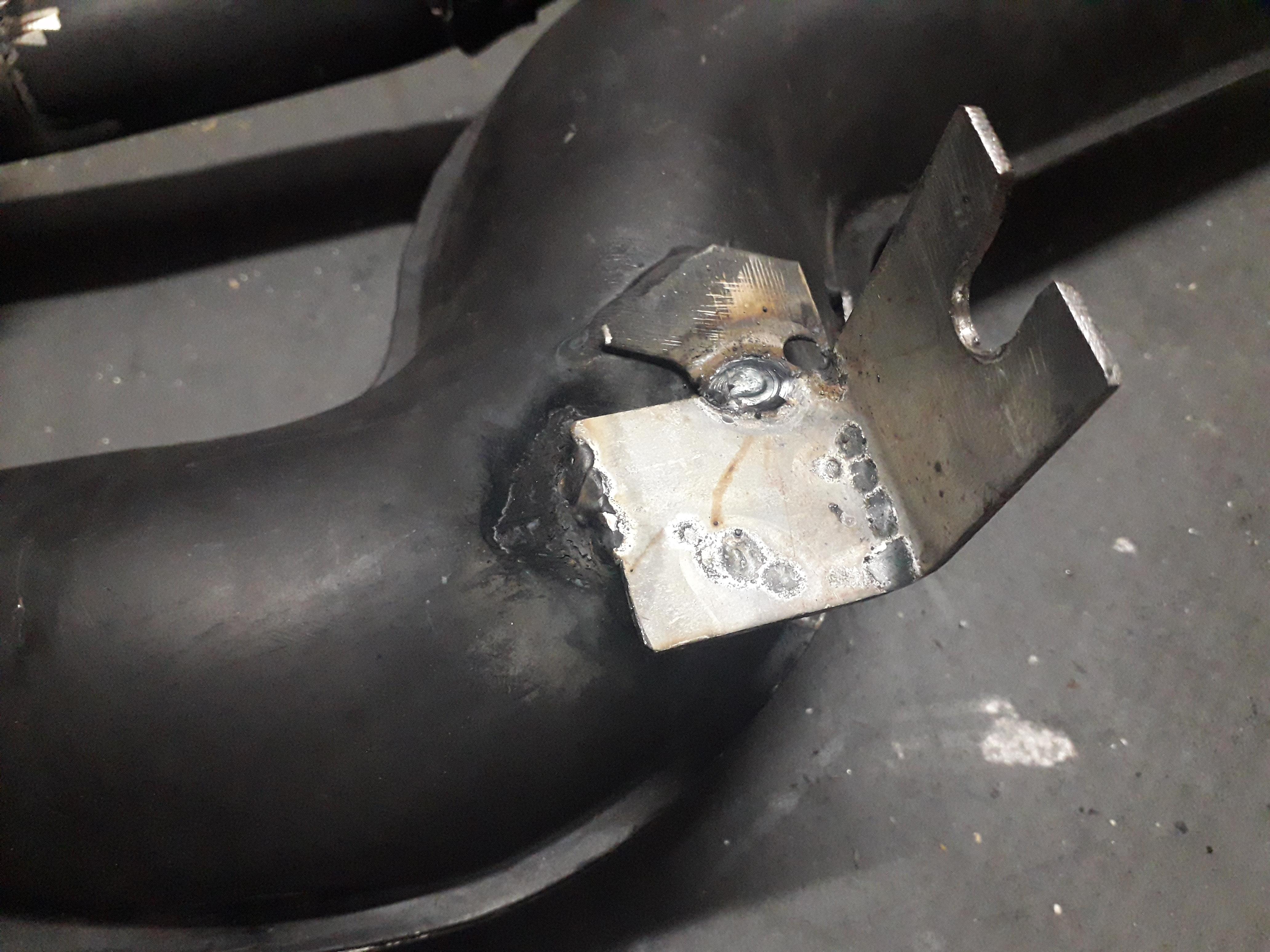

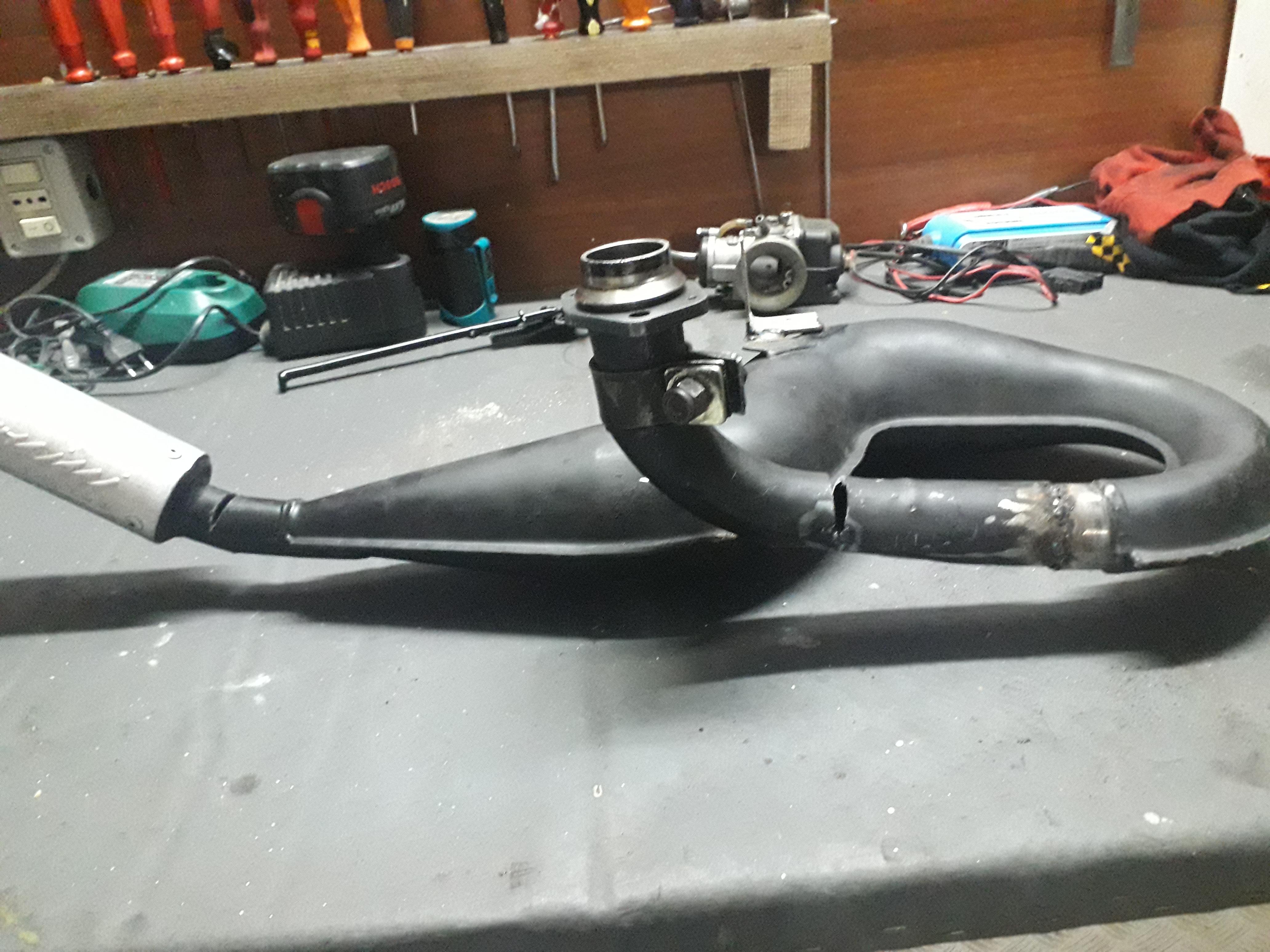

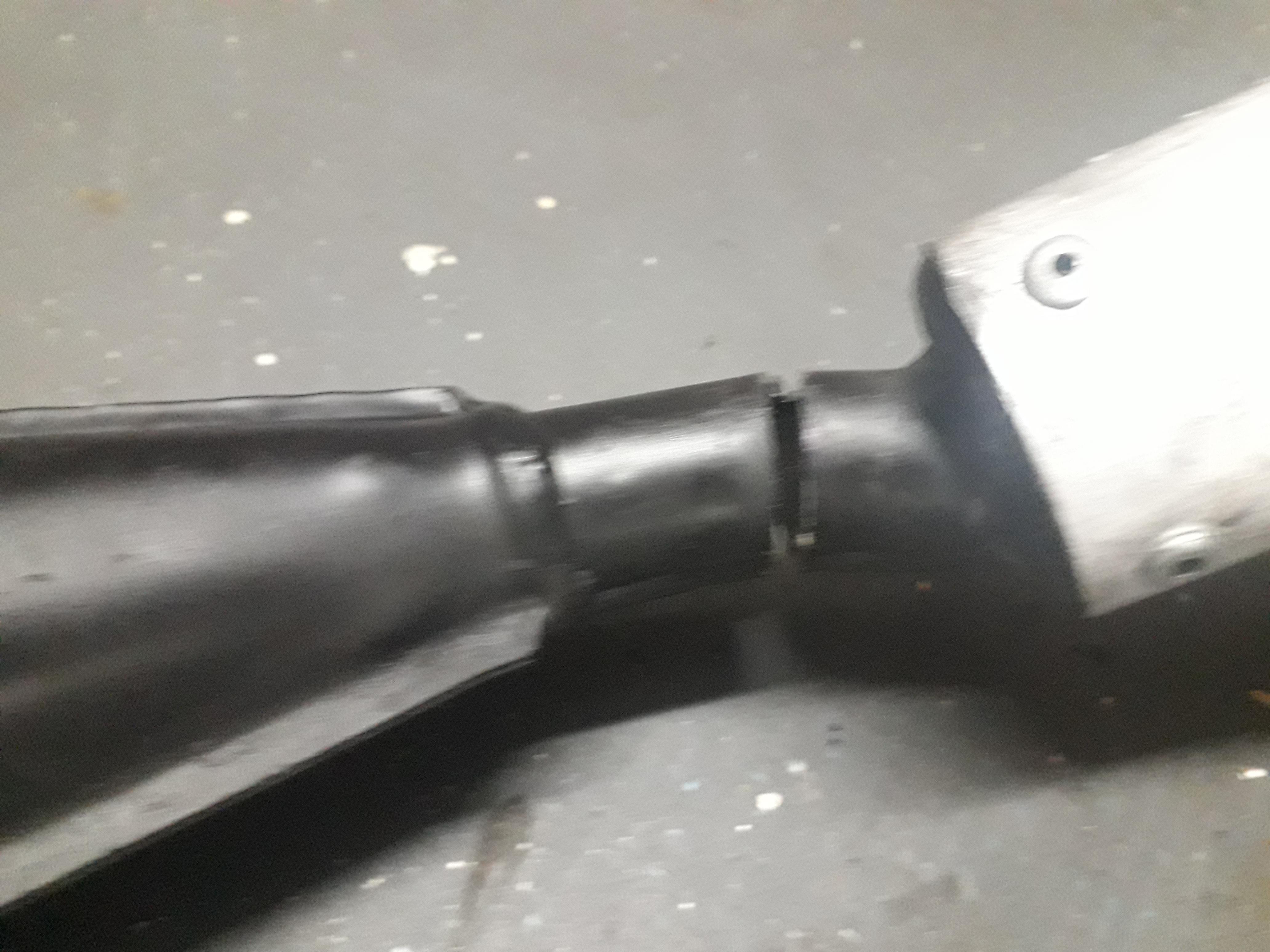

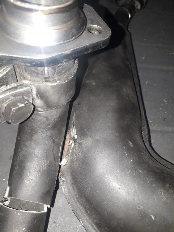

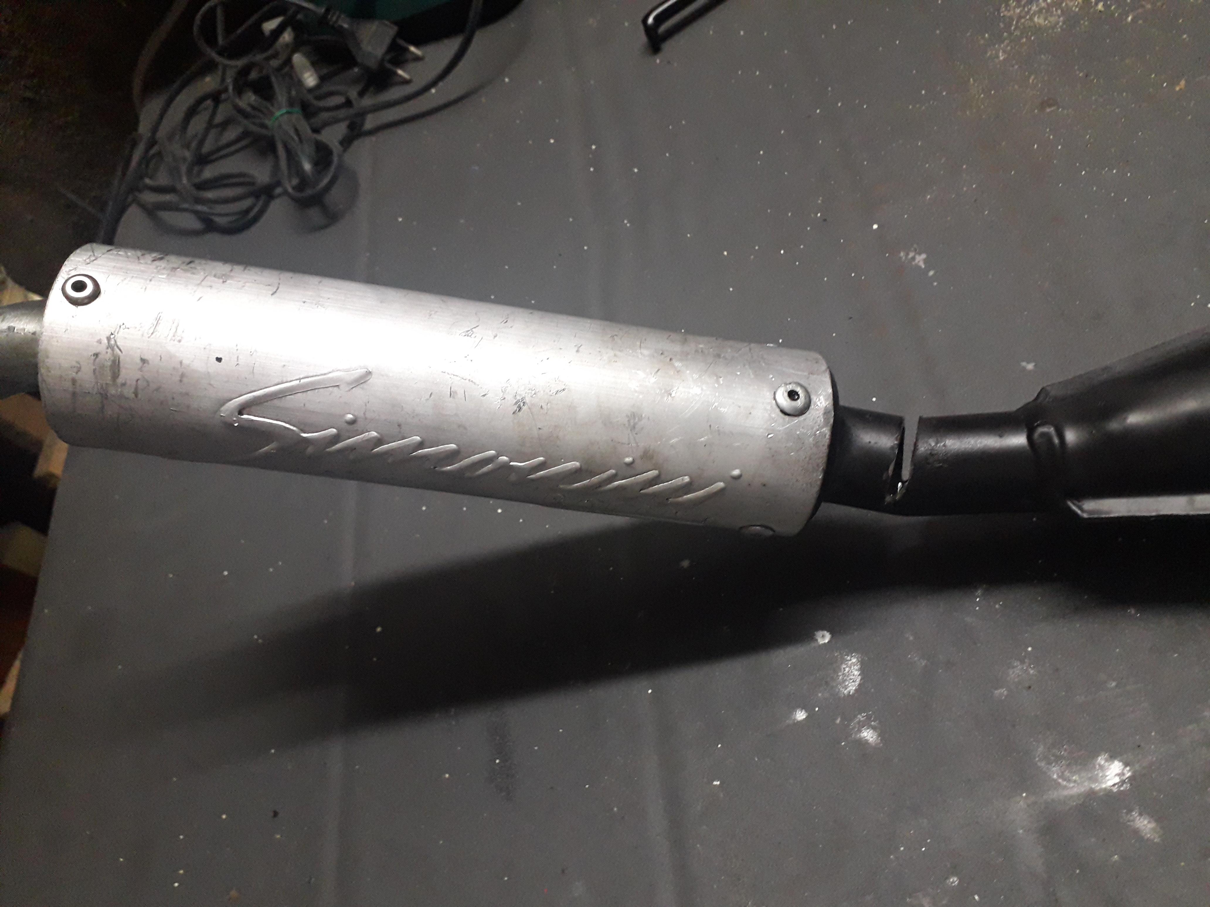

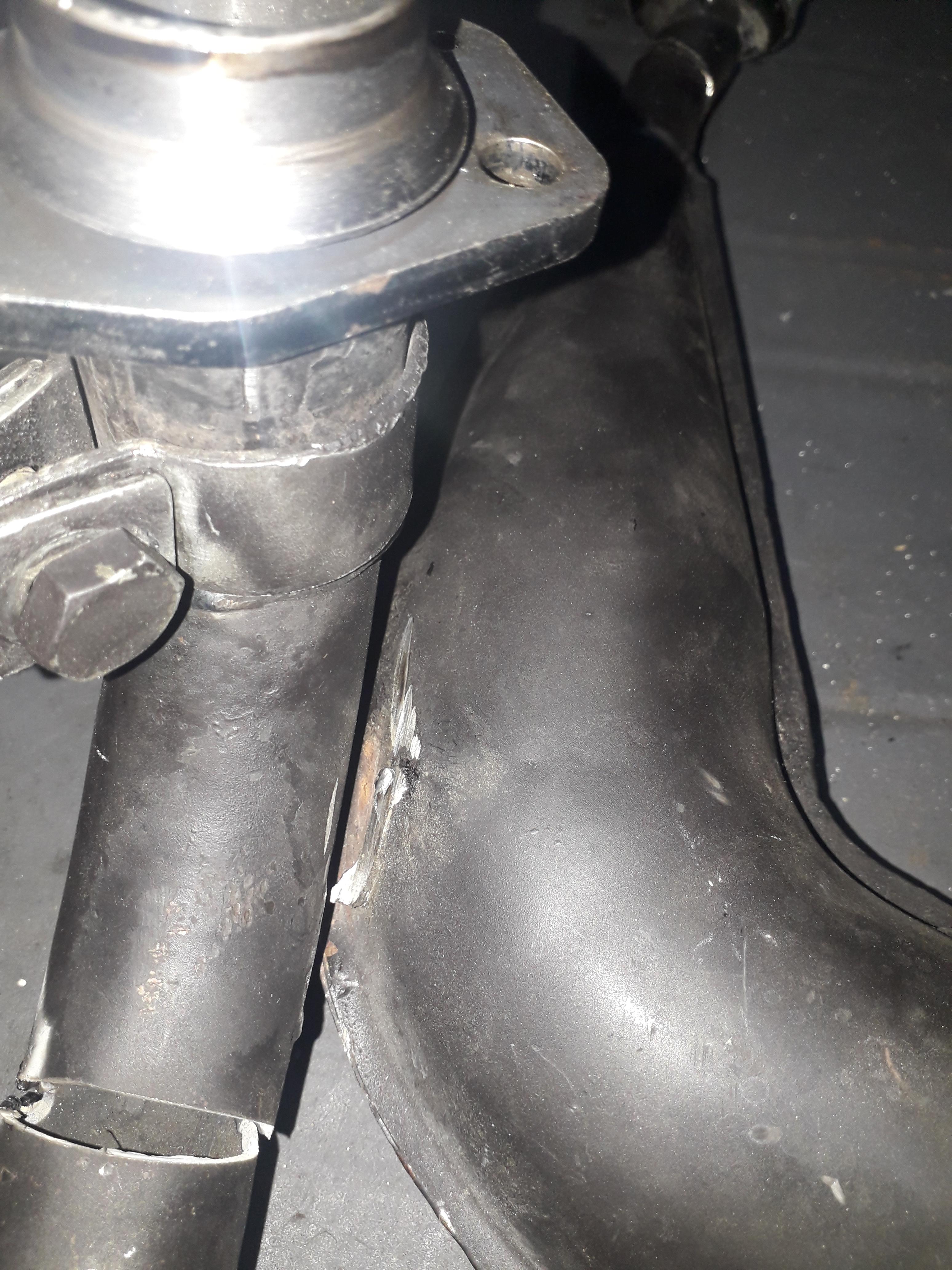

Compro successivamente la simonini per px ma con tutto l'adattatore non montava,  mi usciva addirittura il terminale di lato al selettore cambio .
Non demordo,  la taglio in 5 pezzi,  smonta piega salda ed assemblea,  la faccio uscire come dico io.
Ebbene privandola è tutt'altra storia rispetto alla leovinci,  molto più fluida,  potenza ai bassi e tira di più in alto.
Insomma un un'altro motore rispetto  prima
